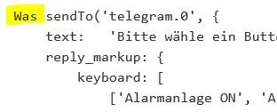

      bis jetzt habe ich immer nur fleißig hier nachgelesen und verfolgt. Jetzt habe ich selbst ein Problem, dass ich allein einfach nicht gelöst bekomme.
      Ich habe ein Telegram Button Skript (kopiert von SchimmerMedia - an der Stelle danke dafür). Dieses hat bis zuletzt problemlos funktioniert und ich habe es mehrfach erweitert/ editiert. Plötzlich - ohne das ich wüsste etwas anderes gemacht zu haben - bekomme ich bei Änderungsversuchen immer den Fehler:
      javascript.0 script.js.Telegram_Skripte.Übersicht compile failed: at script.js.Telegram_Skripte.Übersicht:1
      Im Log steht dazu:

      javascript.0	2020-01-08 19:28:34.144	error	Was sendTo('telegram.0', {
      javascript.0	2020-01-08 19:28:34.144	error	script.js.Telegram_Skripte.Übersicht compile failed: at script.js.Telegram_Skripte.Übersicht:1

        Entferne mal das Wort " was "

            Kannst du das Skript einmal posten? (Das Skript bitte auch in Code Tags, ansonsten ist es anstrengend Logs und Skripte zu lesen)
                  text:   'Bitte wähle ein Button',
                  reply_markup: {
                      keyboard: [
                          ['Alarmanlage ON', 'Alarmanlage OFF'],
                          ['Panik ON'],
                          ['Wohnzimmerlicht ON', 'Wohnzimmerlicht OFF'],
                          ['Küchenlicht An', 'Küchenlicht Aus'],
                          ['test An', 'test Aus'],
                          ['Gartenlicht An' ,'Gartenlicht Aus'],
                          ['Hoflicht An' ,'Hoflicht Aus'],
                          ['Überwachung ON' ,'Überwachung Off'],
                          ['Osram Test An' ,'Osram Test Aus'],
                          ['Rollo hoch','Rollo runter','Rollo Schatten'],
                      resize_keyboard:   true,
                      one_time_keyboard: true

                  @Glasfaser sagte in Plötzlich Problem mit Telegram Skript:
                  @R-O-B
                  Lösche mal das Wort " was "
                  Der Editor sollte das normalerweise auch makieren.
                    R.O.B @J.A.R.V.I.S. last edited by R.O.B
                    @J-A-R-V-I-S ICH MÖCHTE DICH GERNE UMARMEN!!! Das war der Fehler!
                    Ich bin fast wahnsinnig geworden deswegen...
                    Ich danke dir super doll.
                    Ich habe es sogar mit dem Originalcode abgeglichen und den Fehler einfach nicht gesehen...
                    J.A.R.V.I.S. 1 Reply Last reply Reply Quote 0
                    • J.A.R.V.I.S.
                      J.A.R.V.I.S. Developer @R.O.B last edited by
                      @R-O-B Tipp: Wenn die Syntax deines Skriptes nicht stimmt, dann makiert der Editor dies an der entsprechenden Stelle mit einem roten Unterstrich.
