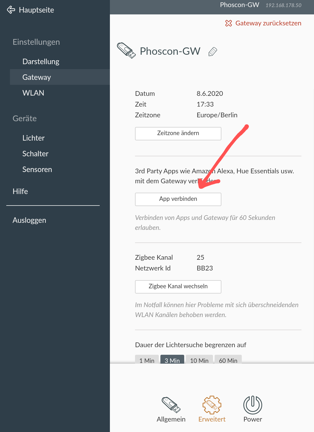

                            Jan.S100 @Thomas Winkler last edited by
                            @Thomas-Winkler
                            Die Webseite von Deconz aufrufen. Dort die Einstellungsseite des Gateways aufrufen.
                            Den markierten Button drücken und Alexa nach neuen Geräten suchen lassen.

                              Aaaah OK. Aber kann der sich mit mehreren parallel verbinden? So hab ich das doch schon mit den deconz Adapter im IoBroker verbunden. Was muß ich in der Alexa App dann machen? Nach nen Hub suchen?
                                @Thomas-Winkler Ich nehme immer Sonstiges. Da findet er alles.

                                  • Thomas Winkler
                                    Genial, scheint zu funktionieren. Aber er übernimmt nur die Lampen. Also die Bewegungs/Temperatursensoren findet Alexa nicht. Aber die sind mir eigentlich auch egal.
