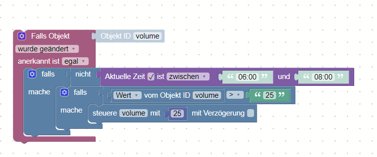

    5. Funktion zu bestimmten Zeiten
    • Negalein

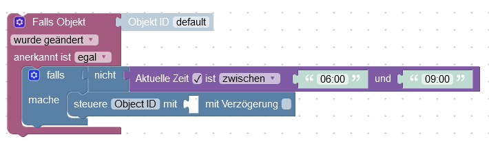

      Ist es möglich, den Teil nur zu bestimmten Zeiten zu aktivieren?
      zB von 06:00 bis 09:00 soll die Lautstärke ganz normal funktionieren.
      In der übrigen Zeit wie im Blockly.
        <block type="on_ext" id="_m-P=o@6PX:25s8~/CB4" x="12" y="12">
          <value name="OID0">
            <shadow type="field_oid" id="/hLvuO}o++!EP9sULYwy">
              <field name="oid">alexa2.0.Echo-Devices.G090LF1173621Q4Q.Player.volume</field>
            <block type="controls_if" id="2%PONpM6huzff;$vhy[y">
                <block type="logic_compare" id=";_i]cfZdrmL/qXWB6PuO">
                  <field name="OP">GT</field>
                    <block type="get_value" id="05hB:}da}@CQX_^vBlC@">
                      <field name="OID">alexa2.0.Echo-Devices.G090LF1173621Q4Q.Player.volume</field>
                    <block type="text" id="UkTu2FU8LMF~)frdx`zE">
                      <field name="TEXT">25</field>
                <block type="control" id="N}fz~:T{9dF0uiGAd0uW">
                    <block type="math_number" id="Rw:HpaiYv^(}Q1bj4-.J">
                      <field name="NUM">25</field>

        Du musst natürlich deinen Falls-Block anstelle des Steuern-Blocks setzten.
        • Negalein
          Negalein Global Moderator @J.A.R.V.I.S. last edited by
          @J-A-R-V-I-S sagte in Funktion zu bestimmten Zeiten:
          so?
          J.A.R.V.I.S. 1 Reply Last reply Reply Quote 0
          • J.A.R.V.I.S.
            J.A.R.V.I.S. Developer @Negalein last edited by J.A.R.V.I.S.
            @Negalein wenn ich dich richtig verstanden habe, dann sollte es so funktionieren.
            Also wenn sich die Lautstärke ändert und die aktuelle Zeit außerhalb von 6 - 8 Uhr liegt, dann soll die Lautstärke auf max. 25 gesetzt werden. wenn das der Fall sein soll, dann sollte es so stimmen.
            Am besten heute/morgen einmal testen.

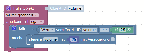

              • haselchen
                haselchen Most Active @Negalein last edited by
                @Negalein
                Eventuell würde ich den grösser gleich Baustein nehmen in dem Werte Block.
                Sonst passiert glaube ich bei genau 25 nichts.
                Negalein J.A.R.V.I.S. 2 Replies Last reply Reply Quote 0
                • Negalein
                  Negalein Global Moderator @haselchen last edited by
                  @haselchen sagte in Funktion zu bestimmten Zeiten:
                  Stimmt.
                  Ist aber nicht so tragisch, da es als Sprachbefehl 25 bei den Echos nicht gibt.
                  Aber werde es trotzdem einbauen. Schaden tuts nicht.
                  • J.A.R.V.I.S.
                    J.A.R.V.I.S. Developer @haselchen last edited by
                    @haselchen wenn bei genau 25 nicht passiert ist es ja nicht schlimm, da der Wert so oder so auf 25 gesetzt werden würde. Aber mir fällt gerade noch ein, wenn dein Value eine Zahl ist, dann kannst du auch direkt auf eine Zahl prüfen, anstatt auf das Zeichen "0". musst du mal schauen, was das für ein Datentyp ist.
                    • Negalein
                      Ah, also den grünen 25er gegen einen Lila 25er tauschen?
                      • J.A.R.V.I.S.
                        @Negalein ja.
                        <block xmlns="http://www.w3.org/1999/xhtml" type="math_number" id="WfEdEy%9)QzTk4s-8y(P" x="12.133333206176758" y="238">

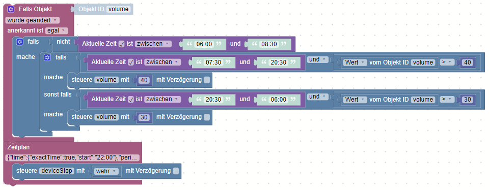

                        • Negalein
                          @J-A-R-V-I-S
                          Ich nochmal! 🙂
                          Vorweg, obiges Blockly funktioniert wie es soll.
                          Danke nochmal.
                          Jetzt kommt die nächste Idee.

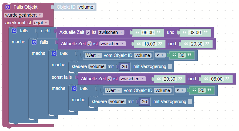

                          von 18:00 bis 20:30 "wenn Lautstärke größer 30, dann 30"
                          von 20:30 bis 06:00 "wenn Lautstärke größer 20, dann 20"
                          passt das so mit dem "sonst falls"?
                          Und eventuell noch zB um 22:00 ein alexa2.0.Echo-Devices.XXXXXXXXXXXX.Commands.deviceStop schicken
                          • J.A.R.V.I.S.
                            @Negalein ne, das passt so noch nicht. Ich werde dir morgen abend mal einen Vorschlag schicke.

                                • J.A.R.V.I.S.
                                  J.A.R.V.I.S. Developer last edited by

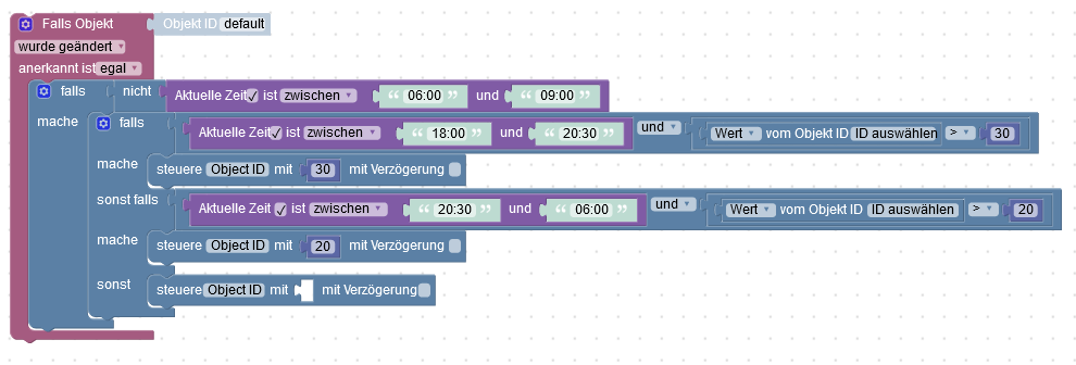

                                  @Negalein hier ein Vorschlag:
                                  <block xmlns="http://www.w3.org/1999/xhtml" type="on_ext" id="Dg.#=HIh7+v2T[r)h6qH" x="-37" y="288">
                                   <value name="OID0">
                                     <shadow type="field_oid" id="R[_*Cyn}x+f-2X](-Yn/">
                                     <block type="controls_if" id="g^mY}-Gdc7M7(2euJ8LX">
                                         <block type="logic_negate" id="dkG,-pvYv00ke1Q]vIn3">
                                           <value name="BOOL">
                                             <block type="time_compare_ex" id=":@_j_yRhgATQZh.l0:U5">
                                               <mutation end_time="true" actual_time="true"></mutation>
                                               <value name="START_TIME">
                                                 <shadow type="text" id="[^YWWxWIg8=4-K7IXDiO">
                                                   <field name="TEXT">06:00</field>
                                               <value name="END_TIME">
                                                 <shadow type="text" id="kQyN(tj,E}s-T!#.X8j0">
                                                   <field name="TEXT">09:00</field>
                                         <block type="controls_if" id="@okBdqw=*J0Xkn0ETo7e">
                                           <mutation elseif="1" else="1"></mutation>
                                             <block type="logic_operation" id="V-J[Y!:l*^6$TNU8c]Nr">
                                               <field name="OP">AND</field>
                                                 <block type="time_compare_ex" id="uKs.hkBLT#Kd83fc_|?3">
                                                     <shadow type="text" id="92JzR+eBNr.T!U8eb9ZX">
                                                       <field name="TEXT">18:00</field>
                                                     <shadow type="text" id="0DS4|IzMcs1M-pdua60*">
                                                       <field name="TEXT">20:30</field>
                                                 <block type="logic_compare" id="^6|PBPl*V6T*?)|_/ywm">
                                                     <block type="get_value" id="+(VyRXtn04mu^ztZbf#C">
                                                       <field name="OID">ID auswählen</field>
                                                     <block type="math_number" id="t.:#4y6H`PT28$-GV^1/">
                                                       <field name="NUM">30</field>
                                             <block type="control" id="Q0IJoo1mB7aq!dfS56hC">
                                                 <block type="math_number" id="Ys3o{!k#[2*rJtYNf#K?">
                                           <value name="IF1">
                                             <block type="logic_operation" id="},t|_l9b=xLo/sEdlnX`">
                                                 <block type="time_compare_ex" id="8aF2Tdtu?@y[nH0-FXj[">
                                                     <shadow type="text" id="1A;fF5vj%)hkO|/_CdEv">
                                                     <shadow type="text" id="*U~3k{XkXbtT0Y4`2sr]">
                                                 <block type="logic_compare" id="`Vz5|RKIL7K/k4/ny^PY">
                                                     <block type="get_value" id="A6o:LA{Y$HHu3@/H-=~?">
                                                     <block type="math_number" id=".t%VHUveF).%|U1Yh|%i">
                                                       <field name="NUM">20</field>
                                           <statement name="DO1">
                                             <block type="control" id=";E;mw03;;CI{1,OT#0Sd">
                                                 <block type="math_number" id="nrg29@Xd+(0G]*w6:7wa">
                                           <statement name="ELSE">
                                             <block type="control" id="8I_-Oa-tJ`bZfaH}_X-G">
                                  • Negalein
                                    hier ein Vorschlag:
                                    Danke, werd es dann gleich testen.
                                    Der letzte "sonst steuere" ist für was? Weil der nichts mehr rechts angehängt hat.
                                    • J.A.R.V.I.S.
                                      @Negalein das ist von deinem vorherigen Skrip, das habe ich mit eingebaut. Habe dort die Zahl vergessen.
                                      • Negalein
                                        also nochmal die 20 rein?
                                        • J.A.R.V.I.S.
                                          @Negalein 25 😉
                                          Negalein 1 Reply Last reply Reply Quote 1
                                          • Negalein
                                            25

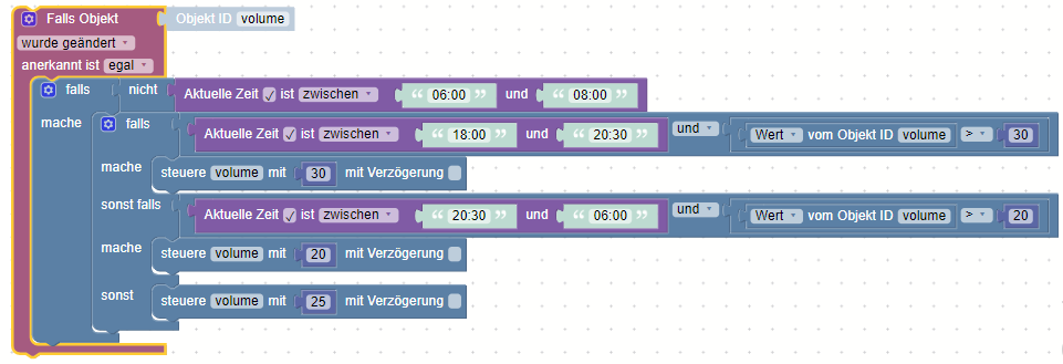

                                            irgendwas dürfte nicht passen.
                                            Er ist jetzt immer zwischen 20 und 25 hinundher gesprungen.
