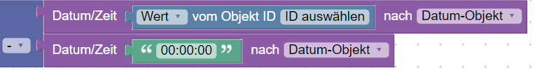

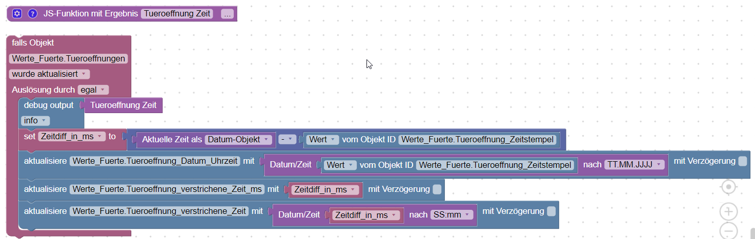

      Hallo und guten Morgen 🙂

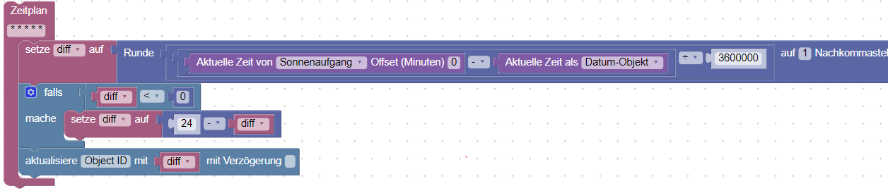

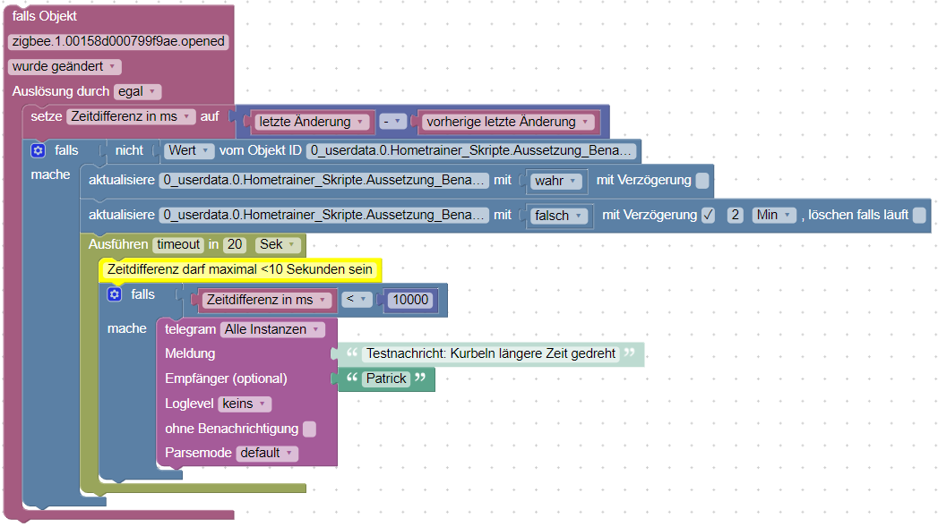

      wie kann ich denn die Zeitdifferenz zwischen der aktuelle Zeit und einem Datenpunkt, der einen Zeitstempel erhält, ermitteln?
      Danke euch
        paul53 @Guest last edited by
        @Alina
        ? 2 Replies Last reply Reply Quote 0
          A Former User @paul53 last edited by

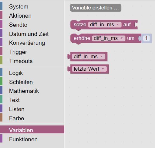

          Danke Dir. Aber wo find ich das Elelement "setze..."; das habe ich schon paar Mal gesucht und nie gefunden. Oder muss ich dazu erst eine Variable anlegen? Im moment habe ich dafür einen DP definiert und vorgesehen
            @Alina sagte:
            Ja. Die Variable diente auch eher als Kommentar zum Ergebnis der Berechnung. Man kann auch direkt in einen Datenpunkt schreiben.
              @paul53 Danke aber ich habe nun alle Elemente durchsucht, nur ich find diese Funktion "setze..." einfach nicht 😵
                @Alina sagte:
                Die wird auch erst angeboten, nachdem mind. eine Variable erstellt wurde.
                  @paul53 Ah ich hab es. Und wie bringe ich dann die Variable auf den DP? Weil ich ja aktuell nur auf die Variable schreiben kann. Oder nehme ich da ein anderes Element dann für?
                    @Alina sagte:
                      Stimmt, sorry für die letzte doofe Frage. Viele Vielen Dank 💃
                        @paul53 Und das Ergebnis sind dann Sekunden, richtig?
                          Homoran Global Moderator Administrators @Guest last edited by
                          @Alina diff_in_ms
                            A Former User @Homoran last edited by
                            @Homoran Simmt. Steht da. Danke ✌ )

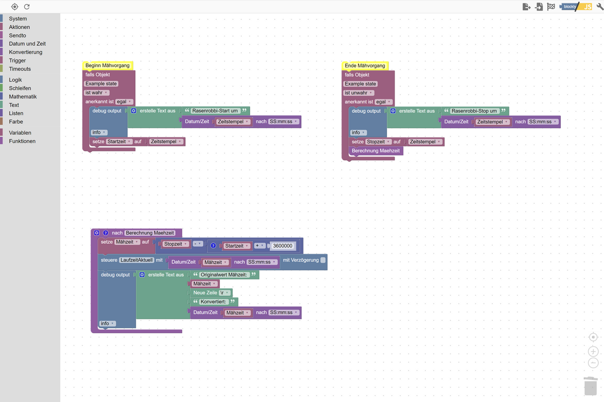

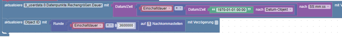

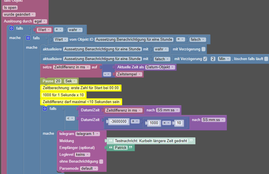

                              ich möchte gerne meinen Rasenmähroboter "smart" machen um folgendes Problem zu lösen:
                              Der Robotor fährt derzeit nach eingestelltem Zeitplan, jedoch nicht, wenn es regnet oder die Terrassentür geöffnet ist (damit er dem Hund nicht über die Pfote fährt). Hierdurch wird die wöchentliche Mähzeit jedoch zum Teil so stark reduziert, dass der Rasen unzureichend gemäht wird. Das verlängern der Zeitintervalle führt umgekehrt dazu, dass bei anhaltend regenfreiem Wetter und geschlossener Terrassentüre der Rassenrobbi so lange fährt, dass an den Rändern, wo er sich dreht kein Gras mehr wechst.
                              Ich weiß aus Erfahrung jedoch wie lange der Robbi wöchentlich in etwa mähen muss, damit das Gras "im Zaum gehalten wird" und keine kahlen Stellen entstehen.
                              Mein Plan ist deshalb den Zeitplan des Mähroboters zu erweitern, ihn aber nur dann mähen zu lassen, wenn die wöchentliche max. Mähzeit nicht überschritten ist und ihn bei unterschreiten einer minimalen Mähzeit am Wochenende auch außerhalb des Zeitplans mähen zulassen, um "Mähzeit nachzuholen".
                              Also möchte ich mir gerne vom ioBroker berechnen lassen, wie lange mein Rasenmähroboter gemäht hat.
                              Dazu soll wenn der Datenpunkt Zustand auf "mähen" springt, die Startzeit erfasst werden und wenn sich der Zustand ändert soll die Endzeit erfasst werden.
                              Aus Endzeit - Startzeit soll dann die Mähdauer in der Form SS:MM:ss berechnet werden.

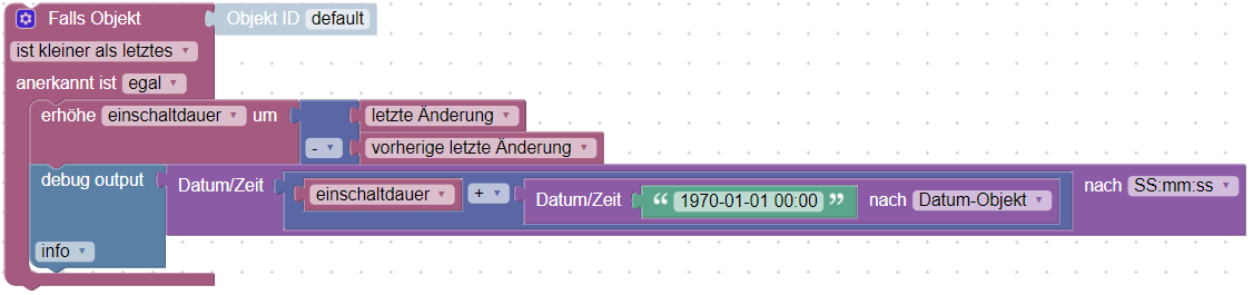

                              Das habe ich folgendermaßen umgesetzt:

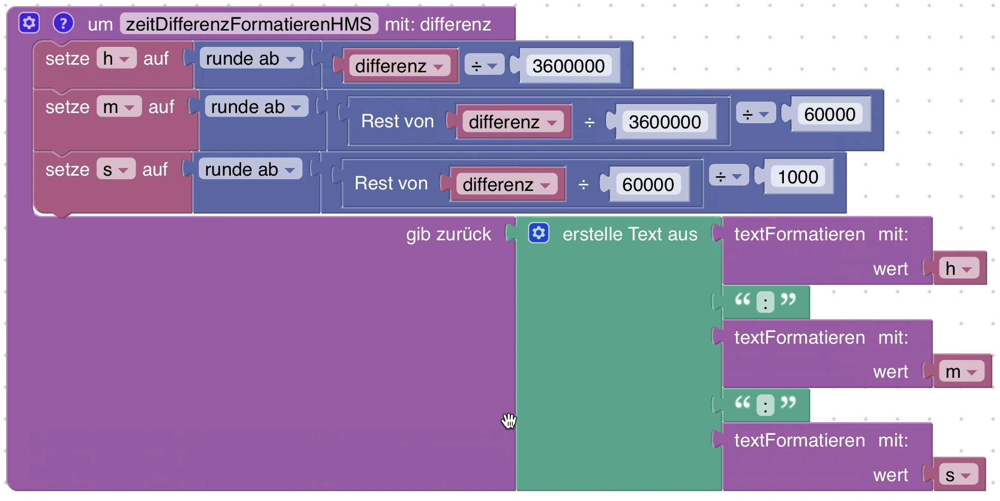

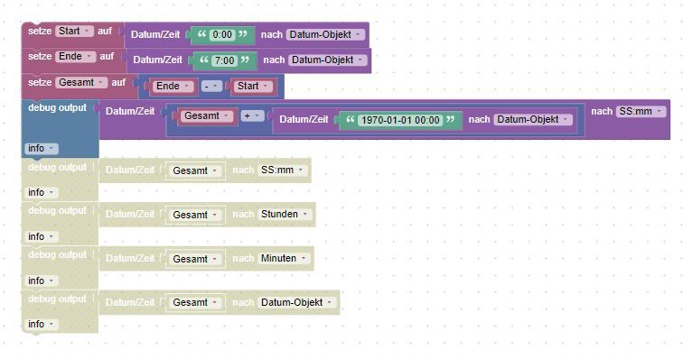

                              Bei der Berechnung der Mähzeit stimmt aber leider der ausgegebene Wert nicht! Dieser ist immer um genau 1 Std. zu hoch!
                              Könnt ihr mir sagen, was ich falsch mache?
                              Kann es damit zusammen hängen, dass Systemzeit und Zeitstempel (WARUM AUCH IMMER) 1 Stunde auseinander liegen?
                                paul53 last edited by paul53
                                @matthias-i sagte: Mähdauer in der Form SS:MM:ss berechnet werden.
                                Die Formatierung berücksichtigt die Zeitzone, die man kompensieren muss.
                                Es genügt ein Trigger beim Ausschalten (ist kleiner als letztes).
                                  Matthias I @paul53 last edited by
                                  @paul53 Vielen Dank, das habe ich hinbekommen 🙂

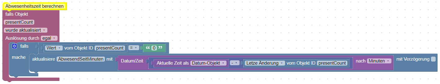

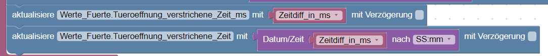

                                  Die Fahrdauer wird jetzt richtig berechnet, jetzt müsste ich nur noch wissen, wie man Zeiten addieren kann.
                                  D.h. wie kann ich zwei Datenpunkte (Zeichenkette in der Form SS:MM:ss) miteinander addieren?
                                  Noch eleganter wäre es natürlich eine Liste "TagMähzeiten" anzulegen, die um Mitternacht geleert wird und in der die einzelnen Mähzeiten eingetragen und zum Schluss addiert werden. Ist so etwas auch umsetzbar? (Mit Listen habe ich noch nicht gearbeitet.)
                                    paul53 @Matthias I last edited by
                                    @matthias-i sagte: jetzt müsste ich nur noch wissen, wie man Zeiten addieren kann.
                                    "erhöhe einschaltdauer" kumuliert bereits. Man müsste also den Wert einmal pro Woche auf 0 zurück setzen.

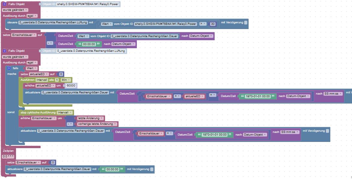

                                      @paul53 ich habe das auf folgendem Wege gelöst:
                                      Im nächsten Schritt müsste jetzt "LaufzeitAktuell" nach jedem Mähen zu "LaufzeitTag" addiert werden.
                                        @paul53 ich habe es wie folgt hinbekommen:
                                        Datum/Zeit nach String konvertiert.
                                        Den String "Ziffer" für Ziffer (also ZehnerStunde, EinerStunde, ZehnerMinute, EinerMinute, ZehnerSekunde, EinerSekunde) in Variablen überführt.
                                        Dann stellenweise addiert und ggf. Überträge verrechnet.
                                        Dann den String mit der korrekten Zeitdauer konvertiert nach Datum/Zeit.
                                        Das funktioniert, aaaber: Geht das nicht leichter/einfacher/schneller?
                                        Besteht keine Möglichkeit zwei Datenpunkte der Form SS:MM:ss zu addieren, sodass das Ergebnis ebenfalls das Format SS:MM:ss hat?
                                          @matthias-i sagte: Geht das nicht leichter/einfacher/schneller?
                                          Ja.
                                          @matthias-i sagte in Zeitdifferenz berechnen:
                                          Man kann nur Zahlen addieren, keine Strings.
                                            @paul53 Wie kann man das realisieren?
                                            Wenn ich dich richtig verstehe müsste man ja dann SS:MM:ss je zu einer Zahl konvertieren, dann die Addition vornehmen und dann von Zahl wieder zu SS:MM:ss konvertieren? Könntest du mir sagen, wie das geht?
