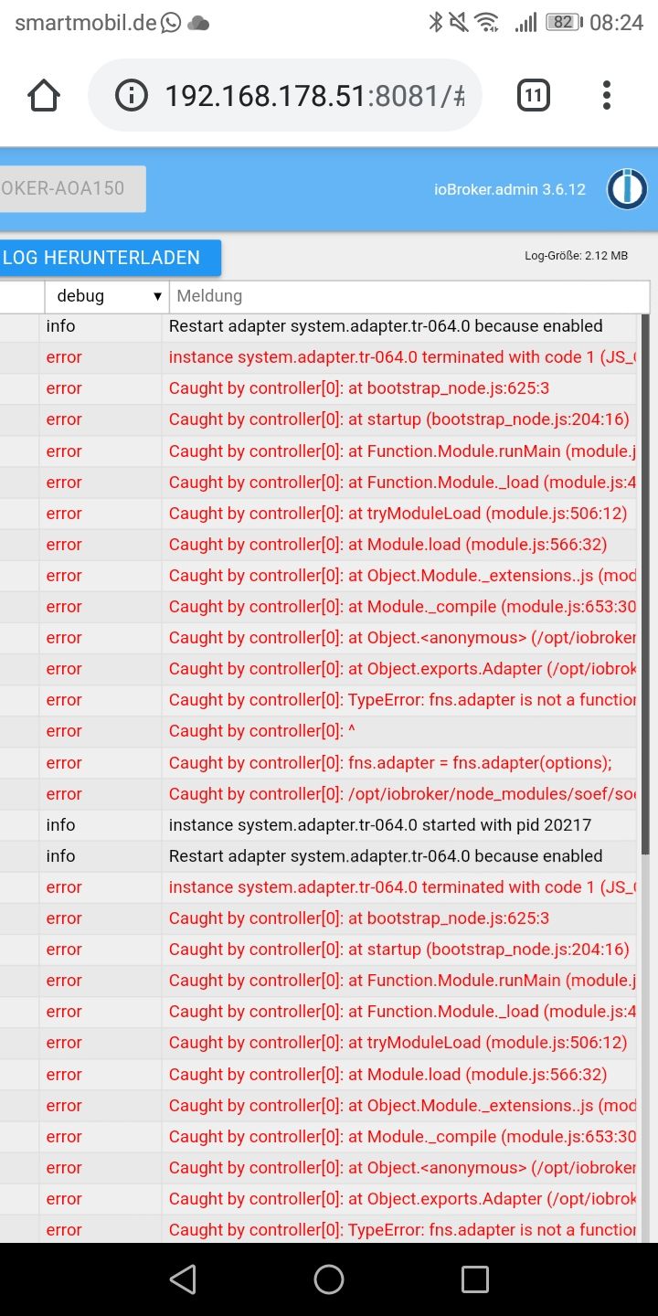

      Hallo zusammen ich habe folgendes Problem wenn ich den Community Adapter updaten bzw installieren möchte könntet ihr mir evtl. Weiter helfen.
      $ ./iobroker upgrade tr-064
      Update tr-064 from @0.3.21 to @0.4.14
      NPM version: 6.13.4
      npm install iobroker.tr-064@0.4.14 --loglevel error --prefix "/opt/iobroker" (System call)
      npm
      ERR! code EACCESnpm ERR! syscall accessnpm ERR! path /opt/iobroker/node_modules/iobroker.tr-064npm ERR! errno -13
      npm ERR! Error: EACCES: permission denied, access '/opt/iobroker/node_modules/iobroker.tr-064'npm ERR!  { Error: EACCES: permission denied, access '/opt/iobroker/node_modules/iobroker.tr-064'npm ERR!   stack: 'Error: EACCES: permission denied, access \'/opt/iobroker/node_modules/iobroker.tr-064\'',npm ERR!   errno: -13,npm ERR!   code: 'EACCES',npm ERR!   syscall: 'access',npm
      ERR!   path: '/opt/iobroker/node_modules/iobroker.tr-064' }npm ERR! npm ERR! The operation was rejected by your operating system.npm ERR! It is likely you do not have the permissions to access this file as the current usernpm ERR! npm ERR! If you believe this might be a permissions issue, please double-check thenpm ERR! permissions of the file and its containing directories, or try runningnpm ERR! the command again as root/Administrator.
      npm ERR! A complete log of this run can be found in:npm ERR!     /home/iobroker/.npm/_logs/2020-01-08T07_21_49_055Z-debug.log
      ERROR: host.iobroker-AOA150 Cannot install iobroker.tr-064@0.4.14: 243
      ERROR: process exited with code 25.
      Ich habe die notejs Version 8.17
      Und npm 6.13.4
      Installiert ist das iobroker System auf einen Asus one Netbook 32bit Kernel.
      Vielen Dank im vorraus.
      PS der te-064 weißt im Log bei normaler Installation folgende Fehler auf.Screenshot_20200108-082443.jpg

        knopers1 @Markus Asael last edited by
        versuche so...
        cd /opt/iobroker/
        iobroker stop tr-064
        cd /opt/iobroker/node_modules/iobroker.tr-064
        npm install soef

            Hallo vielen Dank es hat geklappt

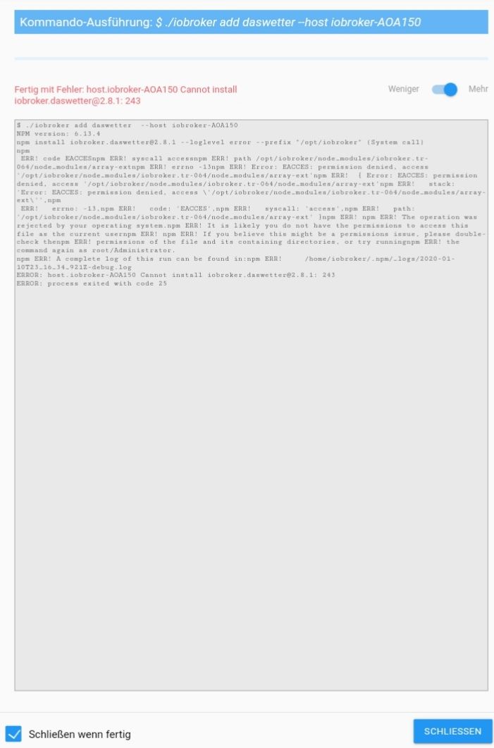

              @knopers1 hat alles geklapptit dem tr-064 aber aus irgendeinem Grund kann ich keine weiteren Adapter mehr installieren
              Markus Asael 1 Reply Last reply Reply Quote 0
              • Markus Asael
                Markus Asael @Markus Asael last edited by

                  sigi234 Forum Testing Most Active @Markus Asael last edited by
                  @Markus-Asael
                  https://forum.iobroker.net/topic/20211/iobroker-installation-fixer-beta-verfügbar
