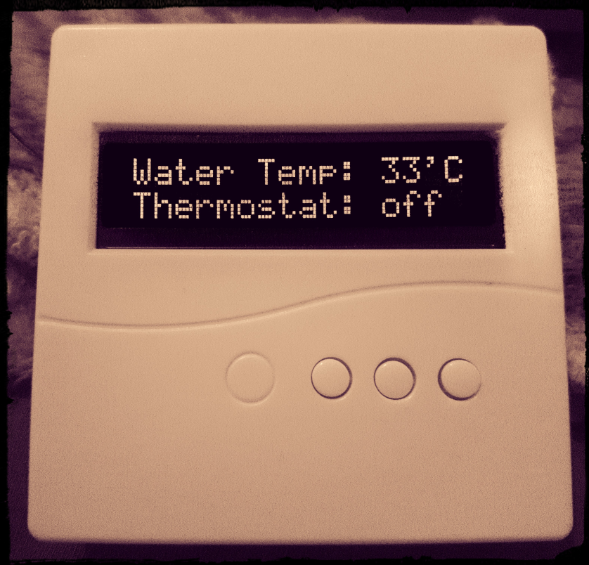

                      Als Beispiel mein Thermostat oben. Er besteht aus einem ESP, Relai, Temperatur Sensor, Display, Knöpfen (RGB LEDs und Radar Sensor lassen wir mal zur Einfachheit außen vor 😉 )
                      Die komplette Logik ist auf dem Gerät implementiert und funktioniert deshalb auch komplett ohne Zugang zur Zentrale. 🎉
