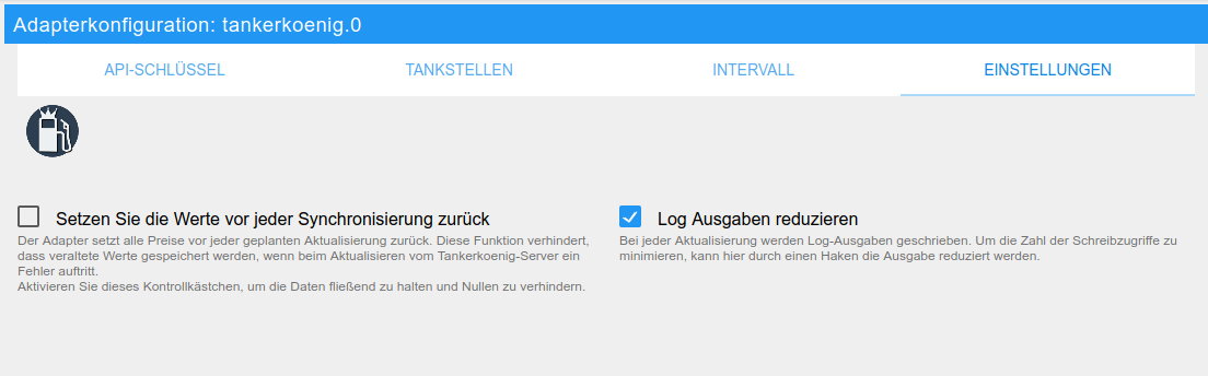

        beim Tankerkönig Adapter gibt es die Einstellung "Setzen Sie die Werte vor jeder Synchronisierung zurück". Wenn du die deaktivierst, dann sollte dein Script funktionieren.

            Hallo ! Rückmeldung: Ja so funktioniert es! Bekomme jetzt sofoern die Tankstelle den Preis rauf oder runter macht ne Email.
