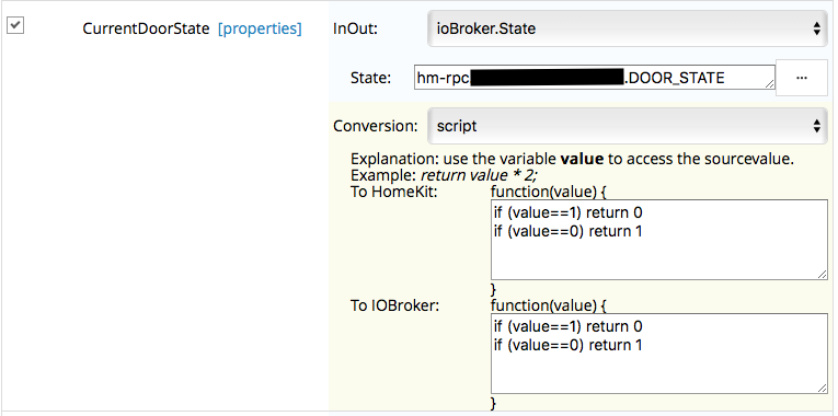

      Hi, ich bin neu in dem Thema und möchte gerne das Garagentormodul in YAHKA integrieren. Das klappt aber leider nicht so wie ich will, denn ich erhalte den falschen Status des Tores und er macht auch nichts, wenn ich den Befehl absetze. In Homekit finde ich das Gerät und Siri gibt mir auch Feedback, aber es passiert halt nichts.
      Eingestellt habe ich bei den Services:
      currentDoorState - ioBroker.State - "XXX".Door_State
      targetDoorstate - 1. Iobroker.State - "XXX."Door_command
      targetDoorstate - 2. HomematicDirectionToHomekitPositionState
      Ich versteh nicht was ich da eintragen soll, damit es klappt...
      Wenn ich bsp. Siri sage "öffne das Garagentor", dann sehe ich im State "open" aber im Command "Stop2"
      Einer ne Idee???

          Naja, ioBrokerState ist doch der Status, oder etwa nicht? Zumindest zeigt mir der "Door_state" an, welchen Status das Tor hat.
          Vielleicht lieg ich hier komplett falsch mit meiner Annahme, dass mit "currentDoorState - ioBroker.State - "XXX".Door_State"
          der aktuelle Status übermittelt wird. Mit dem Target... bin ich davon ausgegangen, dass er dann den neuen Status setzt, bzw. das Tor in Bewegung bringt...
          Wenn dem nicht der Fall ist, was muss denn wo rein, damit er den Status hat?

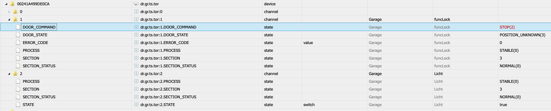

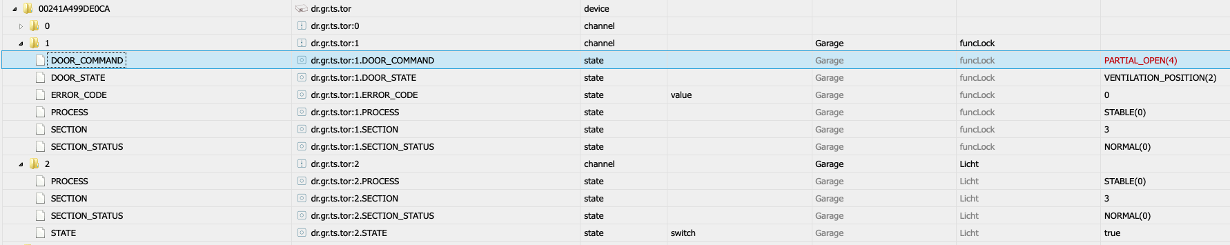

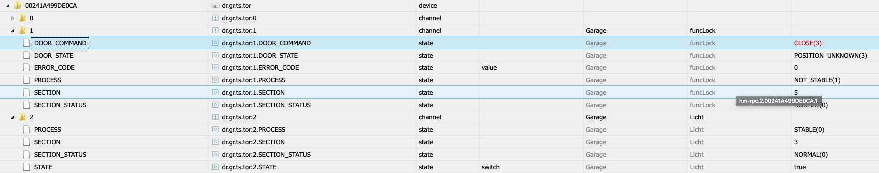

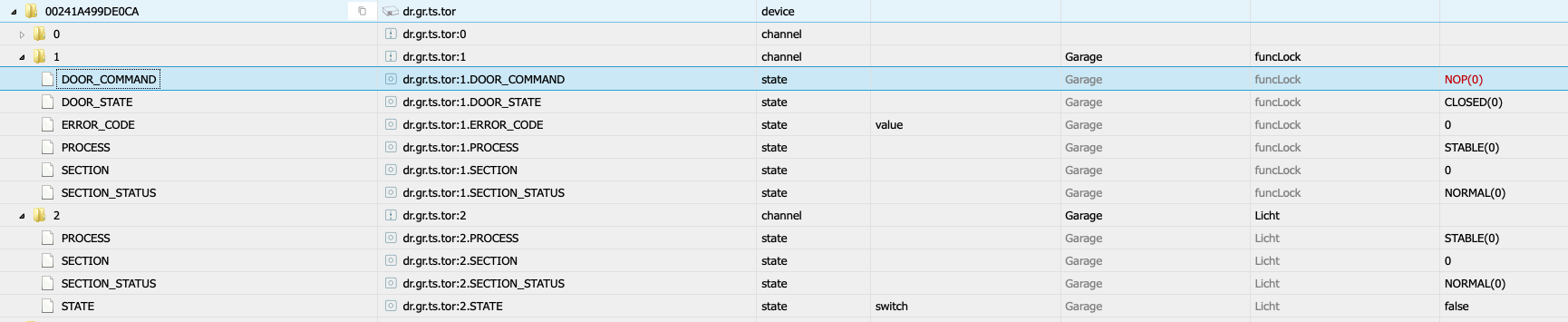

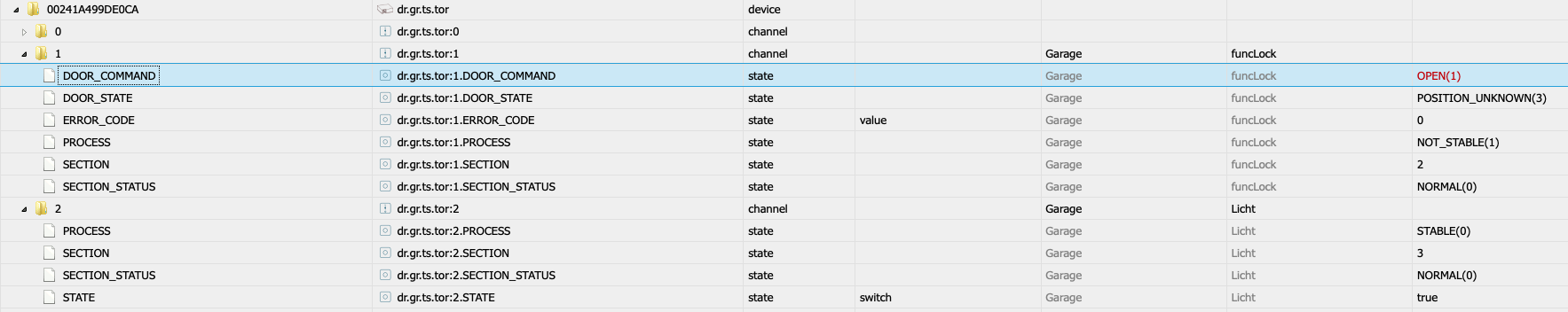

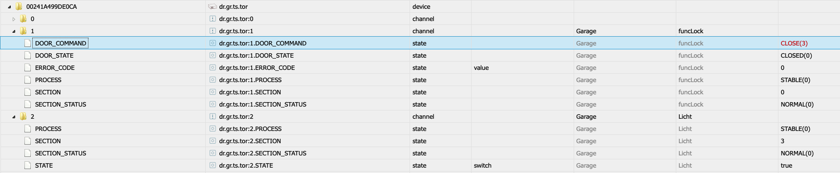

                  ich versuche mal die ganzen STATES hier aufzuführen:
                  fcdfb6bc-7cf6-4182-bd34-19f3b9246d15-Bildschirmfoto 2020-10-05 um 09.37.04.png Tor zu, alles OK, Licht aus
                  f7dde752-3481-4e75-aaec-72c3ce882d89-Bildschirmfoto 2020-10-05 um 09.37.36.png Tor ist in Lüftungsposition, Licht an
                  bb0faad8-5f71-4190-b527-484bc1102c40-Bildschirmfoto 2020-10-05 um 09.37.55.png Tor wird geöffnet, Fahrt noch nicht abgeschlossen, Licht an
                  42442292-0fcb-4af3-9995-4410fa8f4691-Bildschirmfoto 2020-10-05 um 09.38.11.png Tor ist geöffnet, Licht noch an
                  cc33bc64-9c1d-47e0-a0ff-4070b7b140fc-Bildschirmfoto 2020-10-05 um 09.38.28.png Tor wird geschlossen, Fahrt noch nicht abgeschlossen, Licht an
                  900e0896-cca7-4064-bf6d-cc3b66b77049-Bildschirmfoto 2020-10-05 um 09.38.47.png Fahrt wurde irgendwo gestoppt, keine definierte Position, Licht an
                  2aec4871-a64d-4b26-8b23-d24ae3e3a6f4-Bildschirmfoto 2020-10-05 um 09.39.09.png Tor geschlossen, Licht an
                  Ich hoffe, das diese Screens hilfreich sind.

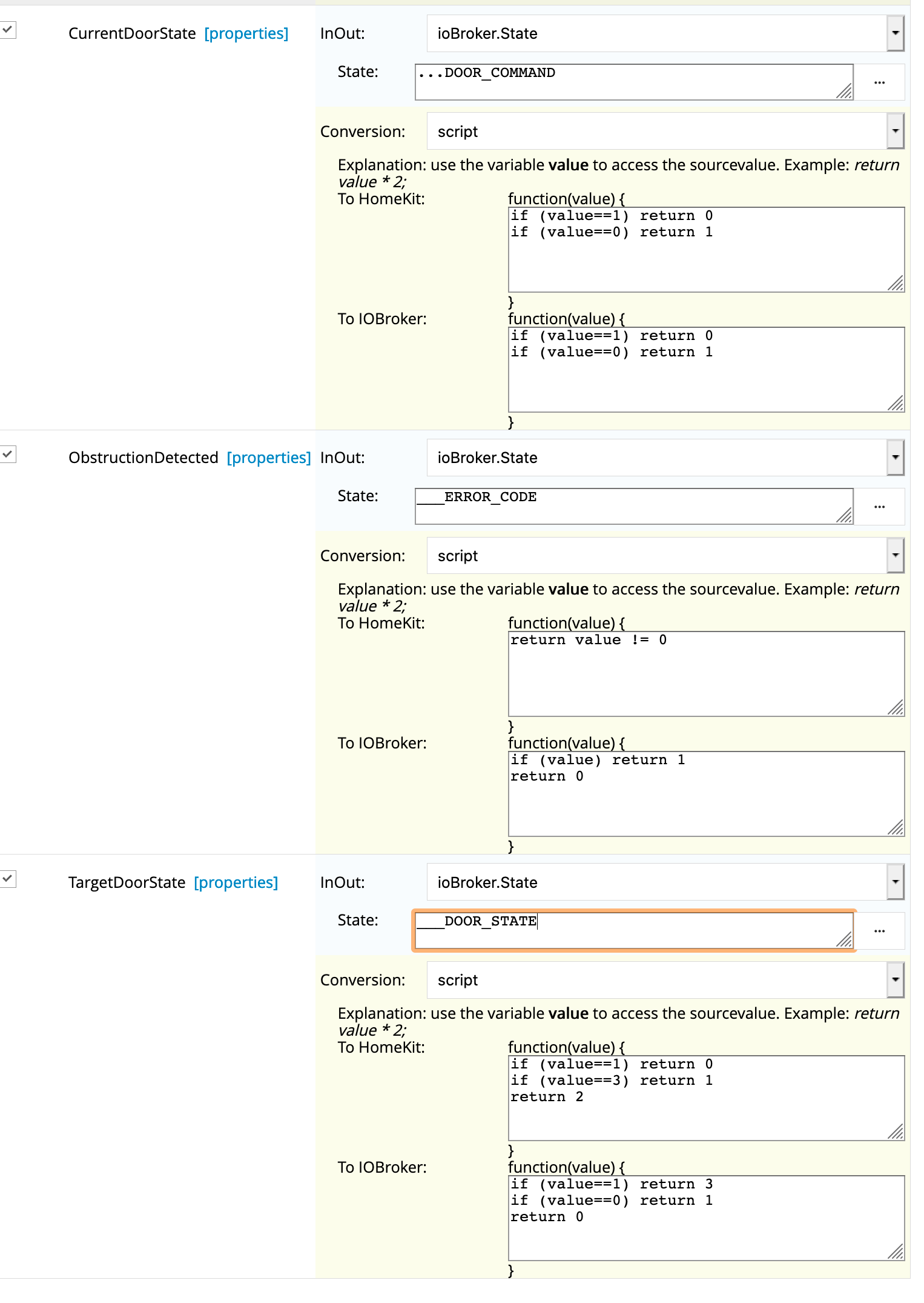

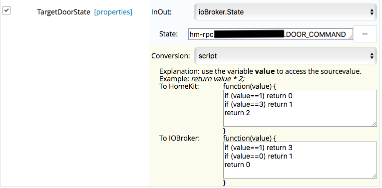

                          So.. die Lösung (zumindest für normal öffnen und schliessen) ist einfach:
                          Was nicht klappt ist das anhalten des Antriebs, sowie das teilweise öffnen. Ich bin mir nicht sicher wie man Yahka das beibringt. Ich konnte aus der Home app auch die theoretisch möglichen Werte 2 und 3 als command nicht erzeugen.
                          Fenriswolf L 2 Replies Last reply Reply Quote 0

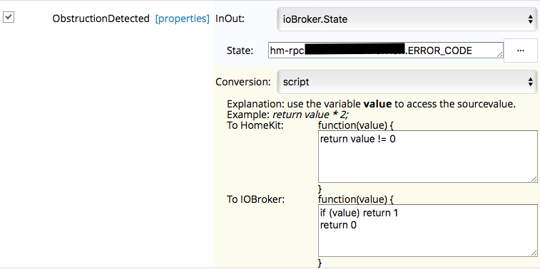

                                @Fenriswolf hatte aber anscheinend recht. Als Target muss hm...DOOR.COMMAND ausgewählt werden. hm...DOOR.STATE ist nicht steuerbar und zeigt lediglich den Status an. Das Steuerkommando muss immer über DOOR.COMMAND kommen. Die Steuerungswerte in deinem Script passen aber.
                                Der Vollständigkeit halber hier nochmal deine Lösung, so wie sie bei mir dann funktioniert:
                                Vielen Dank nochmal! Jetzt komme ich endlich mit meiner Uhr in die Garage 🙌
