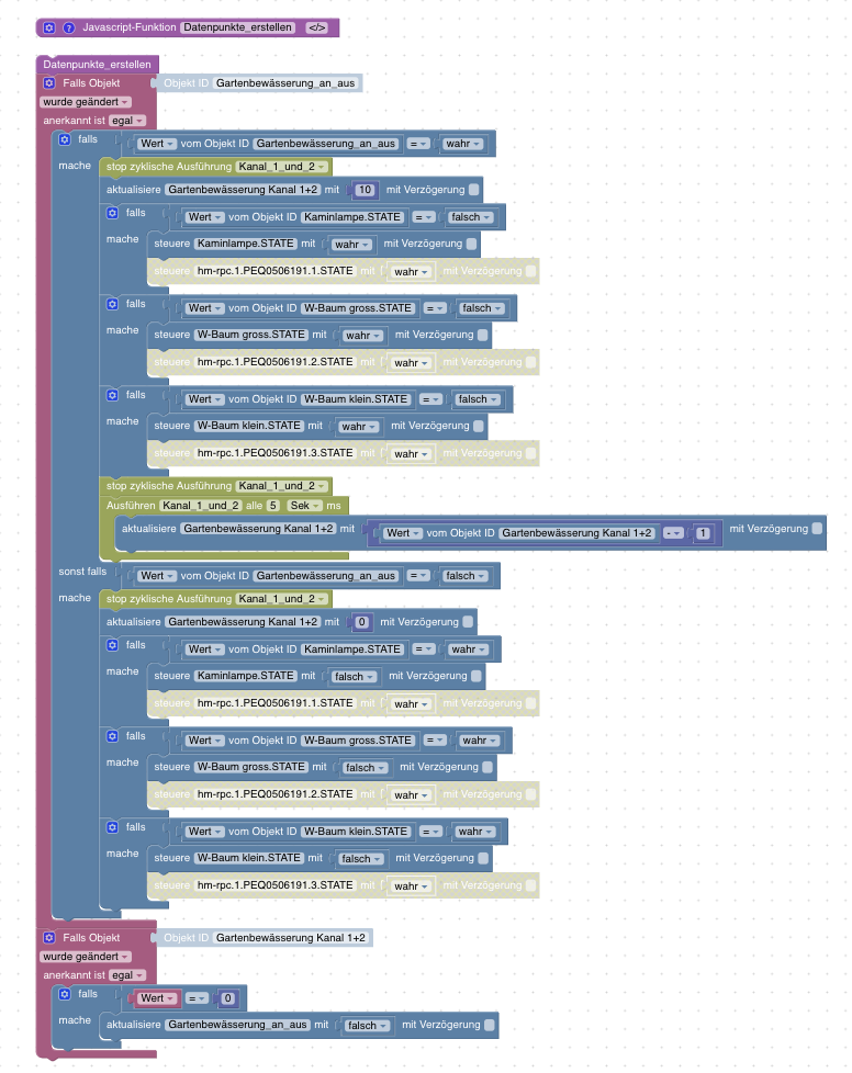

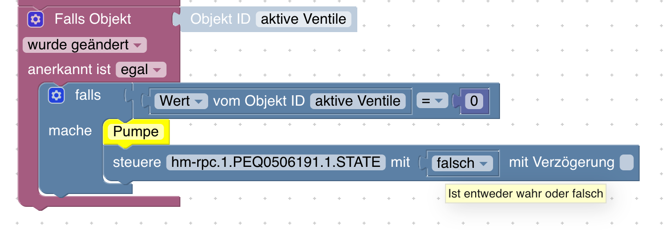

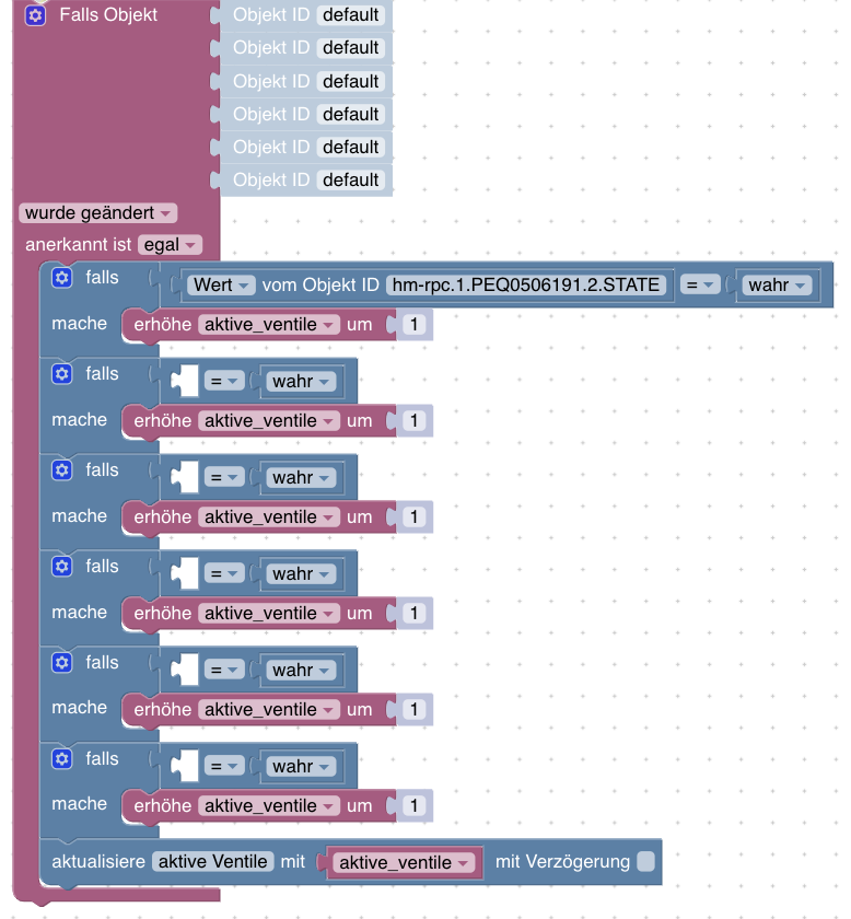

                  versuche mal das Blockly hier. (da im Spoiler ist auch der komplette Export drinn ) Ich habe die Pumpe jetzt überall raus genommen und auch extra gemacht.
                  Bewaesserung-Aidan.txt
                    Aidan last edited by
                    Hoi dslraser,
                    jetzt macht es, das was es soll.
                    Die Pumpe bleibt solange an, bis das letzte Ventil geschlossen wird👍
                    Vielen Dank für die Unterstützung!

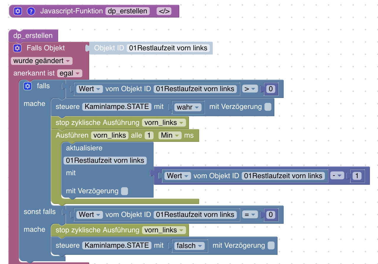

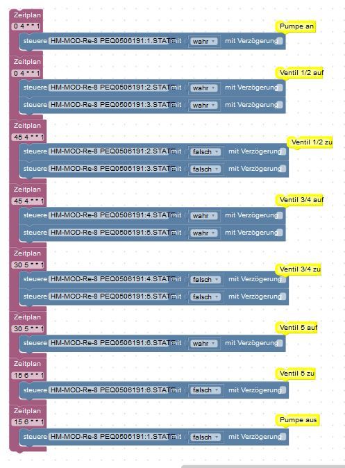

                        Hallo Jungs ich habe mit Freude eure Konversation gelesen und noch etwas erweitert, vielleicht braucht ihr sowas auch.
                        Ich habe Runden eingeführt, in der die Anzahl der Läufe des Kreislaufs angegeben wird. Man kann per Alexa "Runden" setzen oder einzelne Kreise ansprechen. SOLL Werte werden für den Kreislauf übernommen und "Alexa"-Werte ändern diese nicht.
                        Liebe Grüße aus Berlin
                        @dslraser vielen vielen Dank für die super Vorlage. Wenn sich was optimieren lässt, dann gern.
                        ChrisBewaesserung.txt viel Spaß

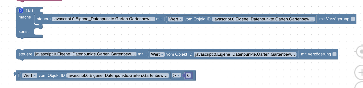

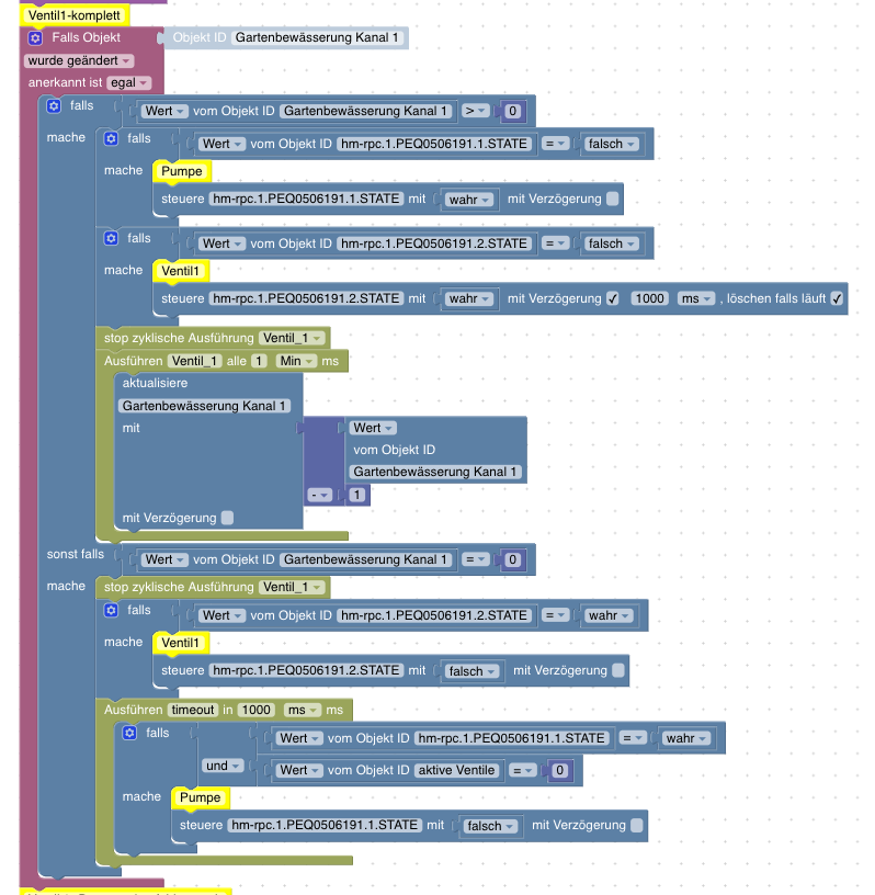

                              @berlinchris81 sagte in Blockly Script für Gartenbewässerung:
                              Wenn Du mal mit der rechten Maustaste in ein leeres Feld im Blockly klickst und dann "Bausteine aufräumen" klickst, danach mal ganz unten in Deinem Blockly schaust, dann fliegen da noch einzelne Bausteine rum.
