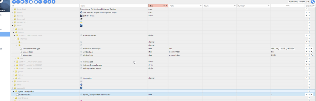

      Ich möchte den Status der Haustür abfragen (Magnetkontakt) und einen Datenpunkt danach definieren.
      Tür zu, Datenpunkt hat Wert 0
      Tür aus, Datenpunkt hat Wert 1
      Tür länger als 2 min auf, Datenpunkt hat Wert 3
      Mit diesen Datenpunkt möchte ich Meldungen und Benachrichtigungen definieren.
      Leider ändert sich der Datenpunkt nicht, wenn der Türkontakt sich ändert.
      Was ist mein Fehler?

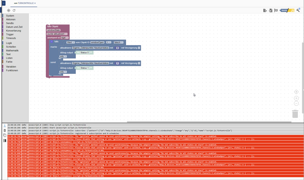

        paul53 @Haifisch_777 last edited by
        @Haifisch_777 sagte:
        Entferne den Haken bei "Nicht alle Zustände beim Start abonnieren" in der Konfiguration der Javascript-Instanz.
          Vielen Dank an paul53, es klappt jetzt!
          3 Nächte umsonst um die Ohren geschlagen.
          Muss der haken immer entfernt werde?
            paul53 @Haifisch_777 last edited by paul53
            Ja, wenn getState(id) ohne Callback verwendet werden soll, also generell für Blockly.
