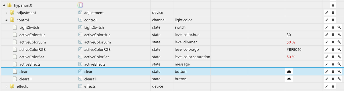

      wie kann ich via Blockly diesen Button drücken?

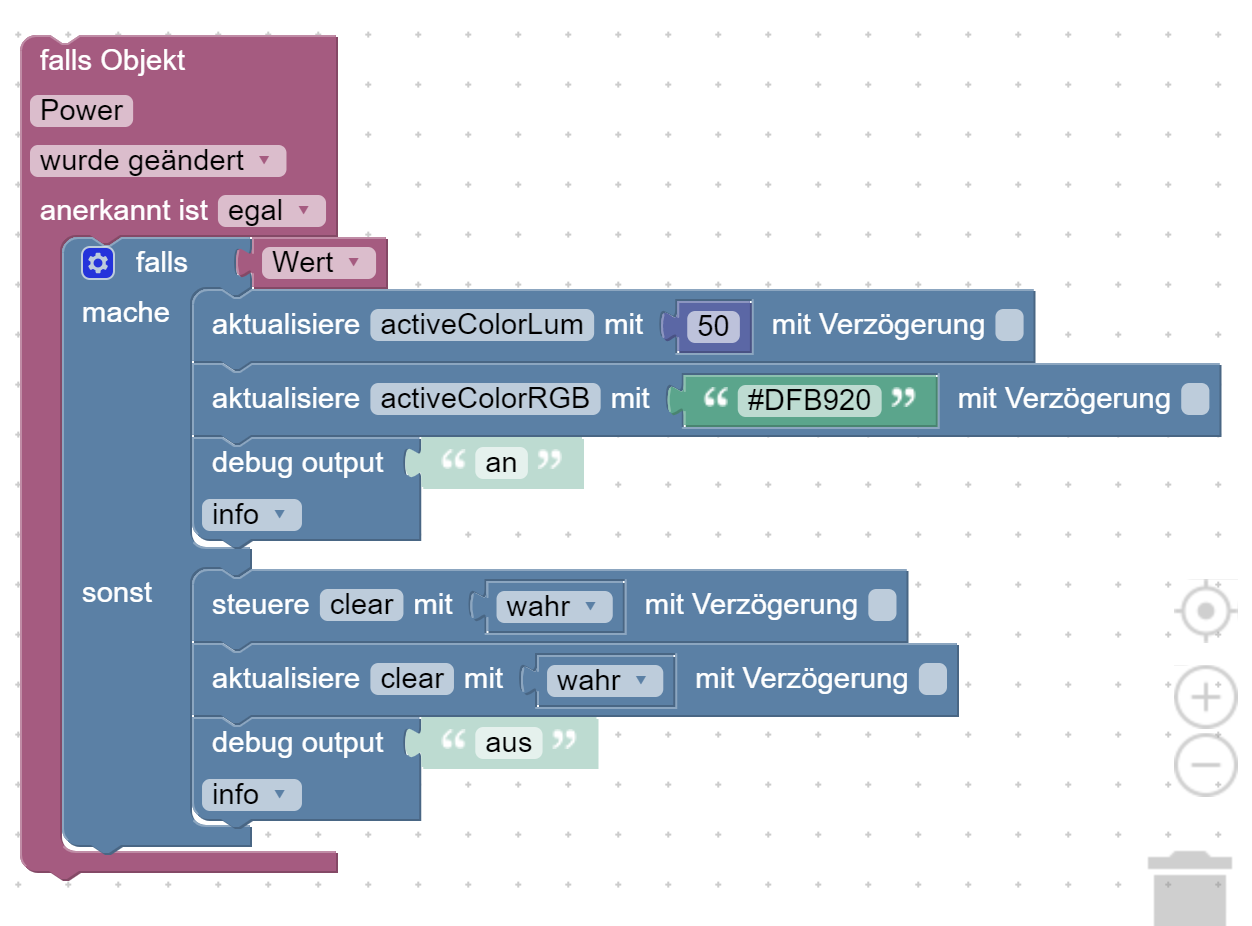

        @oberfragger
        steuere clear mit wahr
        aktualisiere clear mit wahr ( funktioniert bei mir auch)

              Funktioniert nun mit ausschalten, wirft aber jede Menge Warnings.

                @oberfragger
                Eines von beiden.
                Entweder nur steuere oder nur aktualisiere

                  @haselchen Das hatte ich ja schon... aber weiter die Warnings.
                  Das muss doch irgendwie "sauber" gehen...!?!

                    You are assigning a boolean to the state "hyperion.0.control.clear" which expects a state.
                    Einen unsauber erstellten Datenpunkt kann man nicht sauber steuern. Datenpunkttyp "state" ist ungültig !

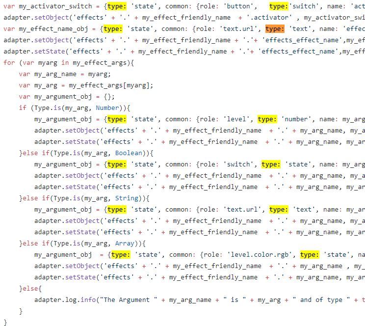

                          Dieser Fehler geht auf einen PR von Paul53 zurück, der den Typ von "switch" auf "boolean" geändert hat.
                          https://github.com/ruhigundrelaxed/ioBroker.hyperion/pull/29/commits/f9ac8a2f735805ae3ce5c3ccff2a6ad8e65ed8af
                          Er hatte wohl Fehler im Log...

                              paul53 @ruhigundrelaxed last edited by paul53
                              @ruhigundrelaxed sagte:
                              Der PR wurde nie übernommen. Es gibt einige falsche Typ-Zuweisungen im Code.
                              Zulässig sind nur
                              • string
                              • number
                              • boolean
                              • object
                              • array

                                  So, das sollte gefixed sein. (0.0.16) Ich habe den common type auf jeweils einen der von dir oben aufgezählten Typen geändert. @Paul53 ich hatte deinen PR gesehen. Ich dachte auch, dass ich den gemerged hatte...
                                    Zeile 290 enthält noch common.type: 'text'

                                        ja, er hat gefrickelt. danke, für die zeile 290, hab ich übersehen. mir wird irgendwie schlecht, wenn ich meinen alten code sehe... ich muss den mal grundlegend neu bauen...
