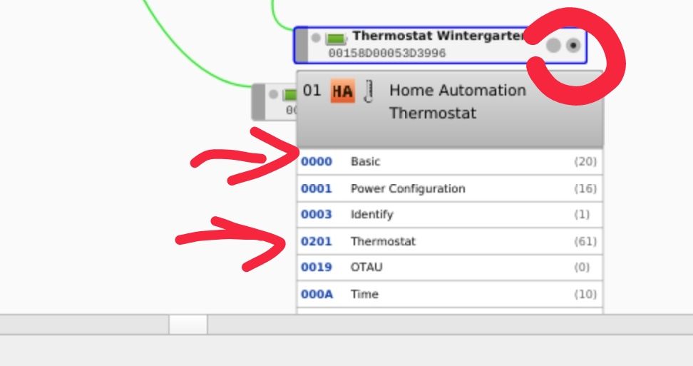

      Ich kann doch im ioBroker auch shell-Befehle ausführen, z.B. via Javascript (Blockly).
      Wie lautet der Befehl, dass ich den Wert X ins Attribut 0x0012 schreibe? Per Hand im Deconz geht's ja 🙂

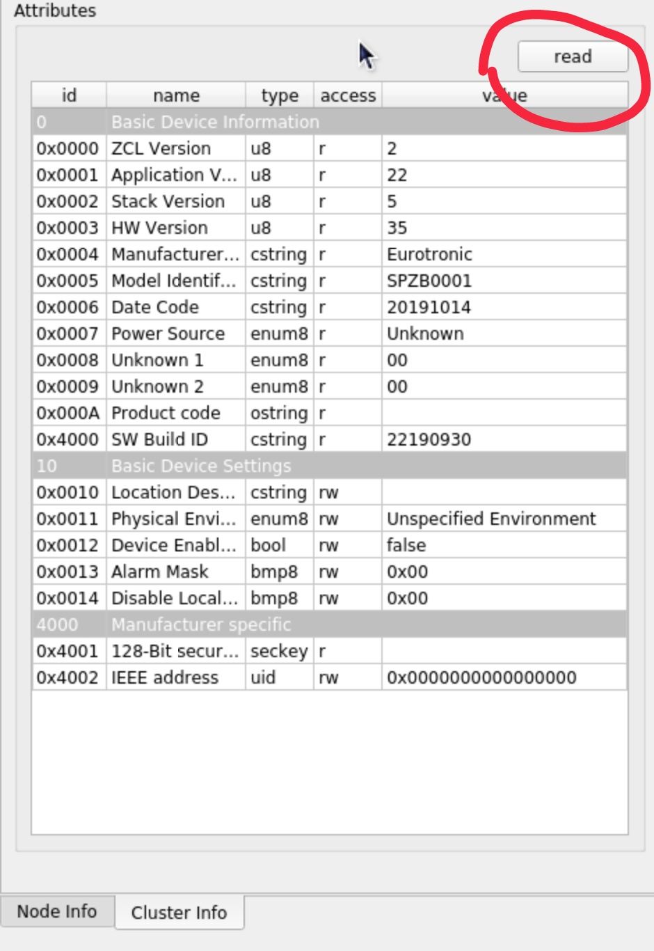

        Für alle hier einmal eine Kurze Erklärung was bei den Eurotronic Thermostaten gerade vor sich geht:
        Die Dokumentation von Eurotronic (siehe hier) veweist auf (Seite 16 ff) darauf das zur Steuerung "eigene" Zigbee Attribute eingeführt wurden:
        0x4000: TRV_Mode zum Steuern des Thermostat zwischen An, Aus und Manuell
        0x4001: Set Valve Position: Ventilansteuerung bei Mode Manuell
        0x4002: Fehler
        0x4003: Current Heating setpoint: Dieses ist die Solltemperatur des Reglers
        0x4008: Host Flags: Zum steuern verschiedener Parameter (Sperren der Bedienelemente, Drehen des Displays, etc.)
        Es wird auch erwähnt, das beim Ansteuern der Attribute 0x0012 und 0x0014 der Wert auch in das Attribut 0x4008 kopiert wird.

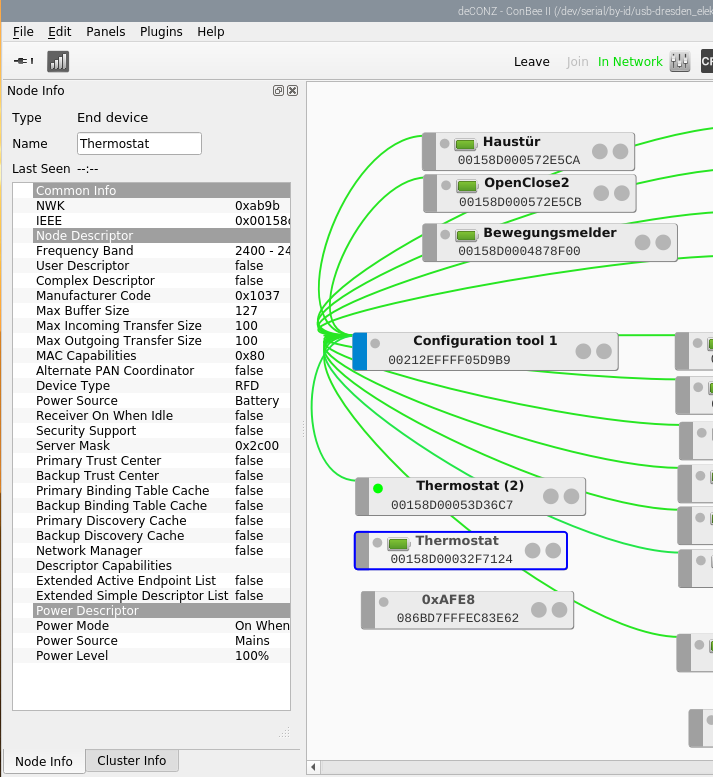

        Es gibt eine "alte" Hardware Version (Seriennummer vermutlich kleiner ET200000 - 0000), Verschraubung "Grob" geriffelt (20 Stege). Diese lässt es zu die oben genannten Attribute zu beschreiben
        Die aktuelle Hardware (Seriennummer > 2000300-0000), Verschraubung fein geriffelt lässt dieses nicht mehr zu - an Statt den Wert zu übernehmen wird eine Fehlermeldung zurück gegeben.
        Daraus ergibt sich das Folgende Bild bei der aktuellen Hardware

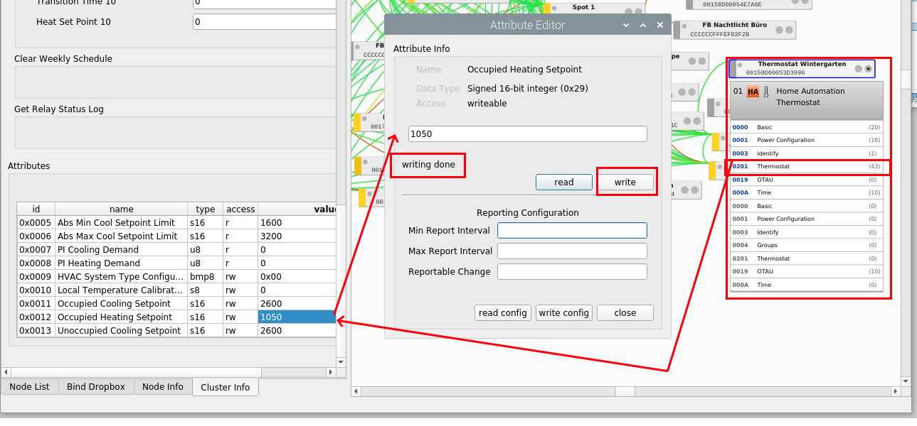

        • per deconz (Gui) lassen sich die Standard-Attribute beschreiben (wie von @vortex0815 und @pd_mueller beschrieben
        • per restAPI wird der Datenpunkt 0x4003 beschrieben

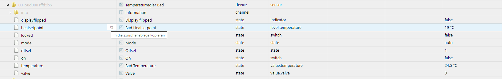

        Nur der Vollständigkeit halber - So sieht es aktuell beim ioBroker.Zigbee Adapter aus:
        • die Attribute 0x0011 und 0x0012 (Occupied Target Temperature, Unoccupied Target Temperature) können beschrieben werden um den Thermostat zu regeln

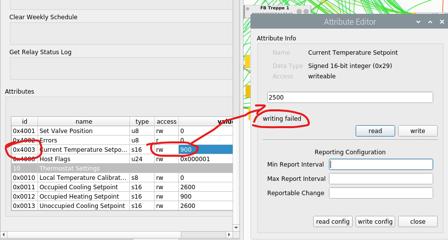

        • die Attribute 0x4003, 0x4008, 0x4000 und 0x4001 können nicht beschrieben werden - es taucht im Log eine Fehlermeldung auf. Damit ist ein Einstellen der Temperatur über Current Target Temperature nicht möglich. Auch lässt sich der Regler nicht mehr deaktivieren oder auf manuellen Betrieb umschalten.
        • zusätzlich kann das Attribut 0x0010 (Local Temperature Calibration) nicht mehr beschrieben werden, so das ein ggf. vorhandener Offset auf die gemessene Temperatur nicht mehr eingestellt werden kann.

          • Du musst schon weiter lesen. Das Attribut 0x4000 kommt weiter unten. Es wird (noch weiter unten) auch beschrieben das zur Kompatibilität die beiden anderen (0x0012 und 0x0013) nutzbar sind. Diese Attribute sind Pflicht-Attribute in der Zigbee Spezifikation
          • Es gibt keinen Shell Befehl. Die deconz Software erzeugt die Pakete die über den conbee / raspbee an den Thermostaten gesendet werden. Da die deconz Software die Schnittstelle zum conbee durchgängig offen hat lässt sich da per shell nichts zusätzlich hinein schreiben.

          • vortex0815
            vortex0815 @Asgothian last edited by
            @Asgothian
            Das heißt im Klartext also, dass nur abwarten hilft bis ein Update von Deconz das Problem löst? Du hast Recht. Den Wert 0x4003 kann ich nicht beschreiben 😞
            Das wird wohl auch der sein, den ioBroker via REST übergeben bekommt?
            Das ist schon etwas frustrierend.
            Ich überlege ernsthaft die Teile zurück zu schicken ...

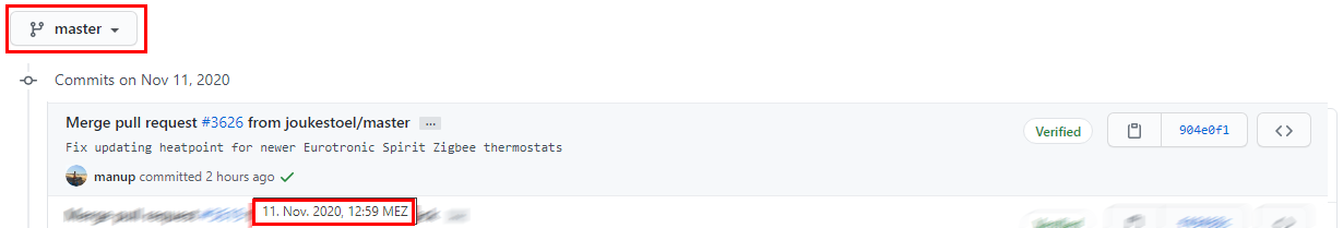

                                            Ein findiger Entwickler hat vor ca. 4 Stunden den Code neu geschrieben. Wird dann wohl demnächst über normales Update mit ausgerollt, sodass bei alten Exemplaren 0x403 und bei neueren 0x0012 geschrieben wird.
                                            Vielleicht kann das hier jemand direkt integrieren und positives Feedback geben?
                                            https://github.com/dresden-elektronik/deconz-rest-plugin/pull/3626
                                            Leider stecke ich nicht tief genug drin die geänderte Datei "rest_sensors.cpp" selbst auszutauschen.
                                            Mich würde vor allem interessieren, ob der ioBroker dann mit diesem Objekt tatsächlich wie erwartet arbeiten kann.
                                            Danke!
                                            //EDiT - 11.11.2020 - 15:55 Uhr
                                            Die Anpassung wurde heute 13 Uhr in den Master-branch des deconz-rest-plugins aufgenommen.
                                            Damit sollte sich das Problem endlich erledigt haben und jeder die Thermostate korrekt ansteuern können.
                                            joukestoel created this issue in dresden-elektronik/deconz-rest-plugin
                                            closed Fix updating heatpoint for newer Eurotronic Spirit Zigbee thermostats #3626
