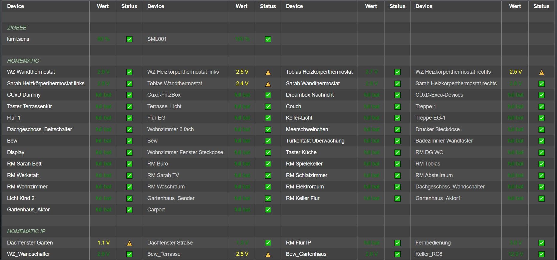

    4. JavaScript
    5. Script fürTabelle der Batterie Zustände

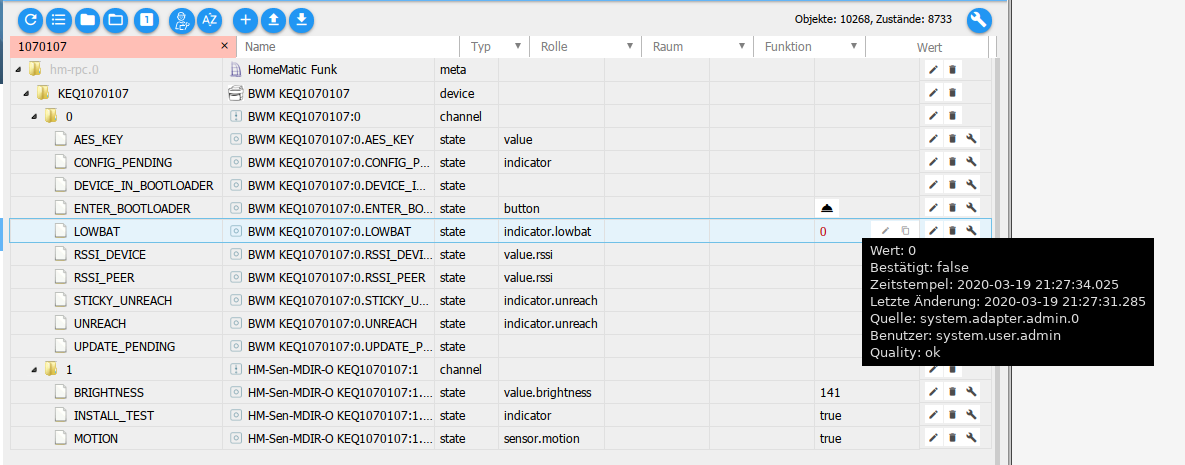

        @Homoran kommt auf den namen des lowbat datenpnktes an - ob er einmalig ist - letztlich wie ich es unterscheiden kann - aber egal was kommt - wird schon reingeschoben - irgendwie
        wa amchen wir jetzt mit deinem sonderfall - überschreibt der adapter doch den lowbat wert ?
          Homoran Global Moderator Administrators @liv-in-sky last edited by
          @liv-in-sky sagte in Script fürTabelle der Batterie Zustände:
          sah gestern so aus.
          kann sein dass der nur 1x pro 24h gesendet wird.
          steht jetzt noch auf 0 ich kann ihn ja wieder auf 5 setzen und dann heute nachmittag/abend sehen.

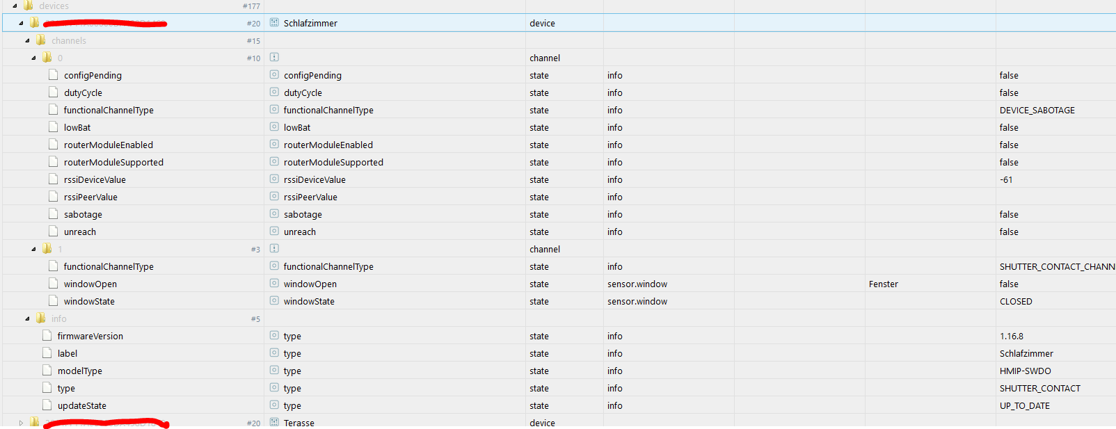

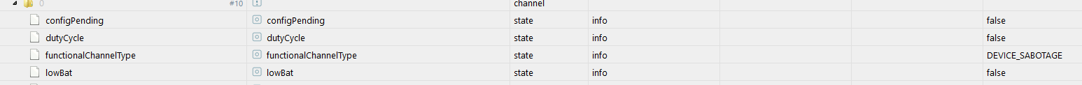

          Habe eben nachgesehen, der Bewegungsmelder hat leider keine Möglichkeit die lowbat Schwelle zu konfigurieren und dadurch eine künstliche lowbat-Meldung zu erzeugen.
          Batterien rausnehmen nutz auch nichts, ich muss jetzt irgendwie die Akkus leerschaufeln 😉
            Homoran Global Moderator Administrators @Homoran last edited by
            @Homoran sagte in Script fürTabelle der Batterie Zustände:
            Nachdem HM es wieder getan hat:
            habe ich jetzt aus meinem Sondermüll ein paar alte AA Batterien rausgefischt. entweder klappt es oder gar nicht.
            Auf Anhieb habe ich es nicht geschafft den Wert auf true zu bekommen.
            kann aber -wie schon geschrieben- auch sein, dass dieser Wert nur einmalig alle 24h kommt.
            Habe jetzt keine Ahnung mehr, wie ich es testen kann.
            ein Labornetzteil wäre jetzt sicherlich von Nutzen.

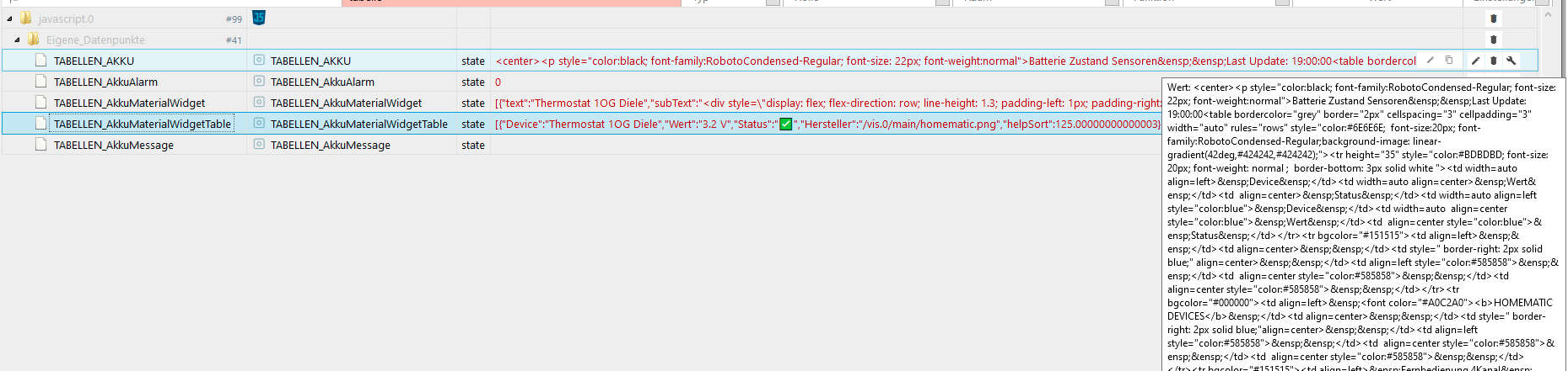

              skokarl @liv-in-sky last edited by
              @liv-in-sky
                skokarl last edited by
                ups ....
                Glasfaser liv-in-sky 2 Replies Last reply Reply Quote 0
                • Glasfaser
                  Glasfaser @skokarl last edited by Glasfaser
                  @skokarl
                  Datenpunkt nicht da !!

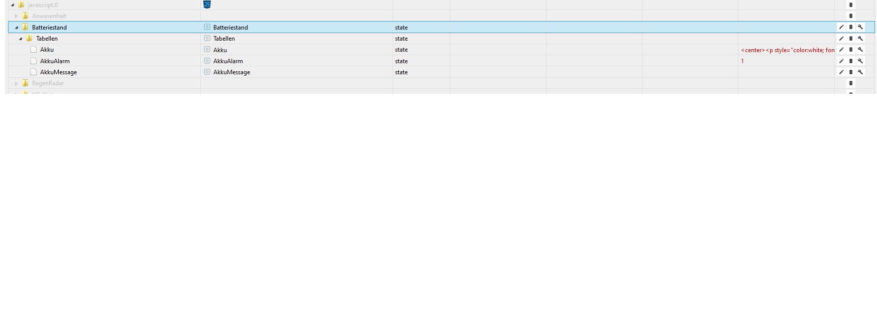

                  • liv-in-sky

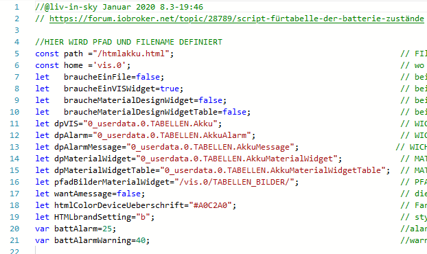

                    liv-in-sky @skokarl last edited by

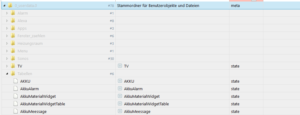

                    @skokarl in dem datenpunt pfad ist im fehler 0_userdata.0.TABELLEN...
                    auf deinem bild mit den dp heißt es: 0_userdata.0.Tabellen...
                    gleich das mal im script an
                      @liv-in-sky
                      fuck, diese scheiss Anfängerfehler. Ich werd zu alt für sowas ....😬

                            habe jetzt einen uralten Satz Batterien an meiner KeyMatic leergenudelt, bis nichts mehr ging und dort der lowbat auf leer stand.
                            Habe diese Batterien jetzt in dem ominösen BWM.
                            Anscheinend ist ioBroker schlauer als die CCU.
                            seitdem ich dort auf number umgestellt habe und einen Wert eingetragen habe scheint der Datenpunkt lowbat bei jeder Bewegungserkennung aktualisiert zu werden.
                            Ich Dussel bin gerade erst darauf gekommen, dies durch Logging zu verifizieren:
                            false	true		2020-03-21 16:11:36.479
                            4	false		2020-03-21 16:11:29.668
                            false	true		2020-03-21 16:08:57.825
                            11	false		2020-03-21 16:03:53.755
                            false	true		2020-03-21 16:02:46.352
                            8	false		2020-03-21 16:00:27.913
                            false	true		2020-03-21 15:57:47.026
                            5	false		2020-03-21 15:56:22.166
                            false	true		2020-03-21 15:55:54.762
                            5	false		2020-03-21 15:51:51.512
                            zwischendurch immer wieder eine Zahl eingetragen und bei der nächsten Bewegung wurde der DP wieder auf false gesetzt.
                            Jetzt hoffe ich nur noch, dass auch hier irgendwann ein true erscheint, dann ist dieses Thema erledigt

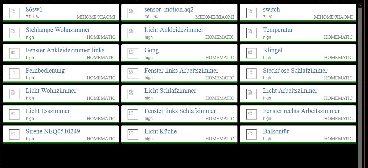

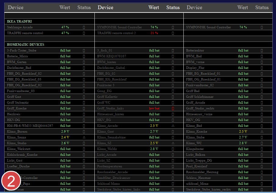

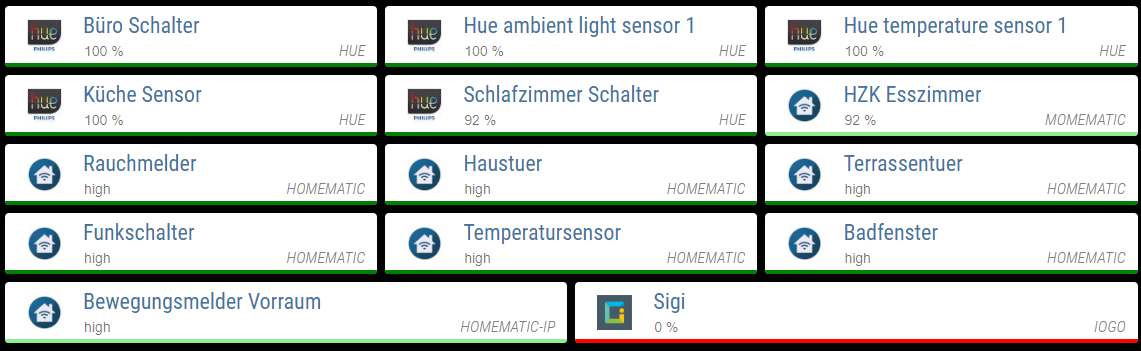

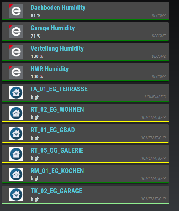

                                        Bluelinux @liv-in-sky last edited by

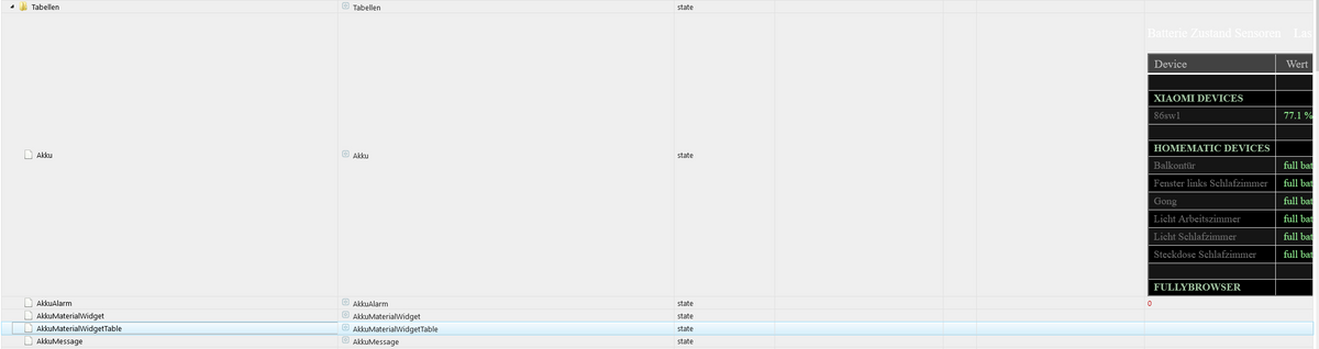

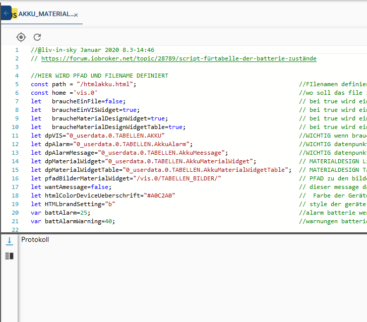

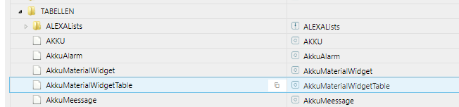

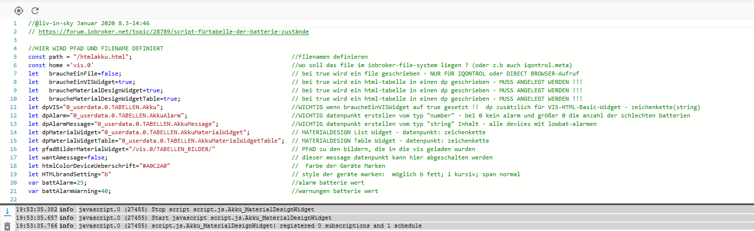

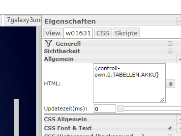

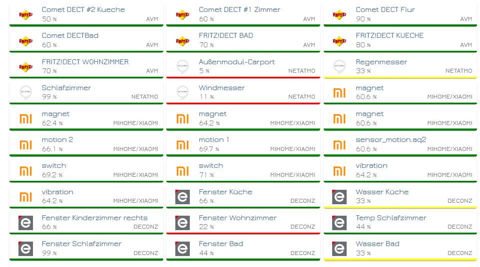

                                        anzulegen und in das script einzutragen sind folgende datenpunkte
                                        ein datenpunkt für die vis-anzeige unter dpVIS - ganz oben - im script - anschliessend kann man die tabelle so einstellen, dass sie in eure vis paßt
                                        Sorry aber ich verstehe das nicht so ganz... kan mir das mal jemand für dummies erklären???
                                        • liv-in-sky
                                          liv-in-sky @Bluelinux last edited by liv-in-sky
                                          @Bluelinux
                                          du kannst 3 verschiedene widgets nutzen - für die widgets , die du nutzen willst, gibt es eine variable
                                          let   braucheEinVISWidget=true;                     // bei true wird ein html-tabelle in einen dp geschrieben - MUSS ANGELEGT WERDEN !!!
                                          let   braucheMaterialDesignWidget=false;             // bei true wird ein json in einen dp geschrieben - MUSS ANGELEGT WERDEN !!!
                                          let   braucheMaterialDesignWidgetTable=false;        // bei true wird ein json in einen dp geschrieben - MUSS ANGELEGT WERDEN !!!
                                          für jedes dieser auf true gesetztes brauche... musst du selbst einen datenpunkt anlegen - in deiner object struktur (zb: unter 0_userdata.0) - UND diesen angelegten datenpunkt trägst du dann im script ein - zusätzlich: akkualarm und akkualarmmessage brauchen auch je einen datenpunkt. die im script eingetragenen datenpunkte hast du nicht - die sind in meiner struktur so vorhanden
                                          hier ist etwas mehr beschrieben
                                          let   braucheEinFile=false;                          // bei true wird ein file geschrieben - NUR FÜR IQONTROL oder DIRECT BROWSER-Aufruf
                                          let dpVIS="controll-own.0.TABELLEN.AKKU" ;           //WICHTIG wenn braucheEinVISWidget auf true gesetzt !!  dp zusätzlich für VIS-HTML-Basic-Widget - zeichenkette(string)
                                          let dpAlarm="controll-own.0.TABELLEN.AkkuAlarm";      // muss erstellt werden - datenpunkt erstellen vom typ "number" - bei 0 kein alarm und größer 0 die anzahl der schlechten batterien
                                          let dpAlarmMessage="controll-own.0.TABELLEN.AkkuMeessage";                    // muss erstellt werden -  datenpunkt erstellen vom typ "string" Inhalt - alle devices mit lowbat-alarmen
                                          let dpMaterialWidget="controll-own.0.TABELLEN.AkkuMaterialWidget";            // WICHTIG wenn braucheMaterialDesignWidget auf true MATERIALDESIGN List Widget - datenpunkt anlegen : zeichenkette
                                          let dpMaterialWidgetTable="controll-own.0.TABELLEN.AkkuMaterialWidgetTable";  // WICHTIG wenn braucheMaterialDesignWidgetTable auf true MATERIALDESIGN Table Widget - datenpunkt anlegen: zeichenkette
                                          let pfadBilderMaterialWidget="/vis.0/armin/img/marken/"  ;                     //für materialdesign widgets!!! PFAD zu den bildern, die in die vis geladen wurden
                                          Bluelinux H 2 Replies Last reply Reply Quote 0

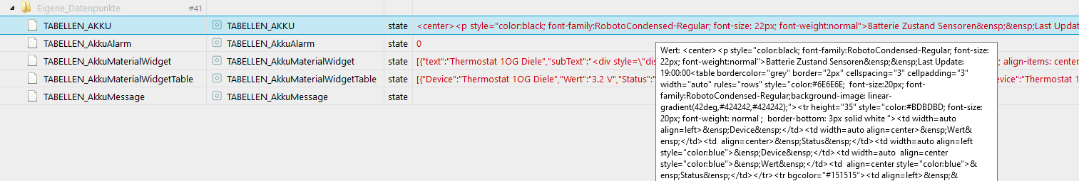

                                            angenommen ich nenne den DP Akkuliste wo trage ich das dann in dem Skript ein??? ich checke es leider immer noch nicht so wirklich... sorry aber ich glaube momentan einfach zu durch
