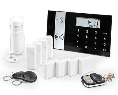

      Habe hier noch ein 433mHz Alarmanlage von EasyHome - die ich eigentlich nur wegen der Sensoren erworben haben. 😌
      Dass die Fenstersensoren nur einen Zustand kennen (beim Öffnen reagieren sie) hat mich zunächst nicht gestört... aber da man immer wieder liest "ist doch nix, man muss auch "geschlossen" erkennen, hat es mich schon etws gewurmt und ich musste experimentieren. 😇
      Nun habe ich eine Anbringung hinbekommen, mit der man sowohl ein Signal bekommt, wenn das Fenster geöffnet als auch wenn es geschlossen wird.
      Zwar ist der Zustand weiterhin einfach nur "true", aber mit iobroker kann man sich ja behelfen, sodass jede Aktualisierung den Zusstand "togglet". 😃
      Nutze den Trick (wie gesagt) mit den EasyHome Sensoren (sind wohl von der Firma Monolith GmbH, Modell MAS-WS01) als auch mit Sensoren von Digoo (DG-HOSA). Baugleiche oder -ähnliche, wie von "Zoomyo" oder "Kobert-Goods" würden vermutlich auch gehen. 😉
