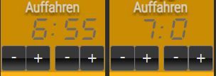

                  @Mic Mein Problem ist folgendes, ich Visualisiere im Widget Segment Clock, Datenpunkte, das könnte wie folgt aussehen:
                  Ohne führende Null sieht das nicht so toll aus, entsprechende Einstellungen habe ich im Widget nicht gefunden

                    Welchen Inhalt hat denn der Datenpunkt, auf den du im Widget verweist? Poste am besten mal ein Beispiel in Code-Tags (</>) .

                        Ok, also Zahlen von 0 - 24. Wie kommst du dann auf die Ausgabe von "6:55" im Widget? Was ist hierzu denn der Wert im Datenpunkt?
