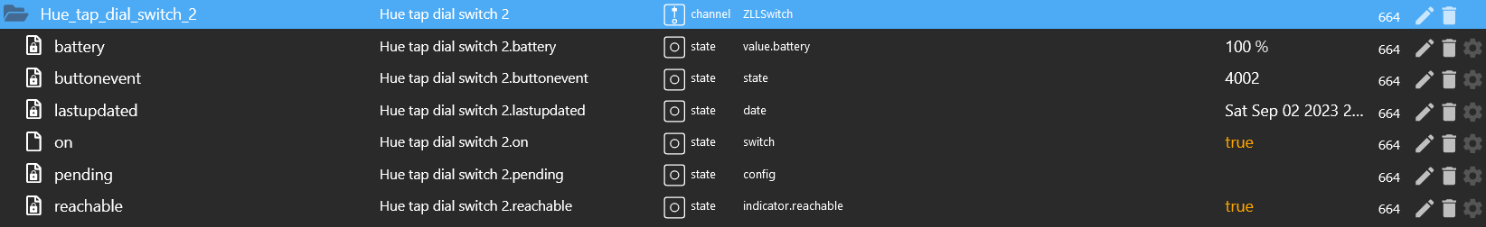

      Aber ich sehe keine State-Änderung, wenn ich den Dial-Tap drehe. Was darf ich denn überhaupt erwarten, wenn ich ihn drehe?

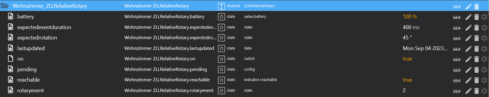

        @ofbeqnpolkkl6mby5e13 ab 3.0.10 müsste es ein Channel geben der die States rotaryevent, expectedrotation und expectedeventduration umfasst. Dieser stellt den Rotary Sensor dar.
        Es sollte ein mal dort der State lastupdated aktualisiert werden und rotaryevent falls es sich ändert.

          Sieht mit 3.10.0 so aus bei mir:

            @ofbeqnpolkkl6mby5e13 müsste einen separaten Channel geben Rolle nicht ZllSwitch sondern Rotary

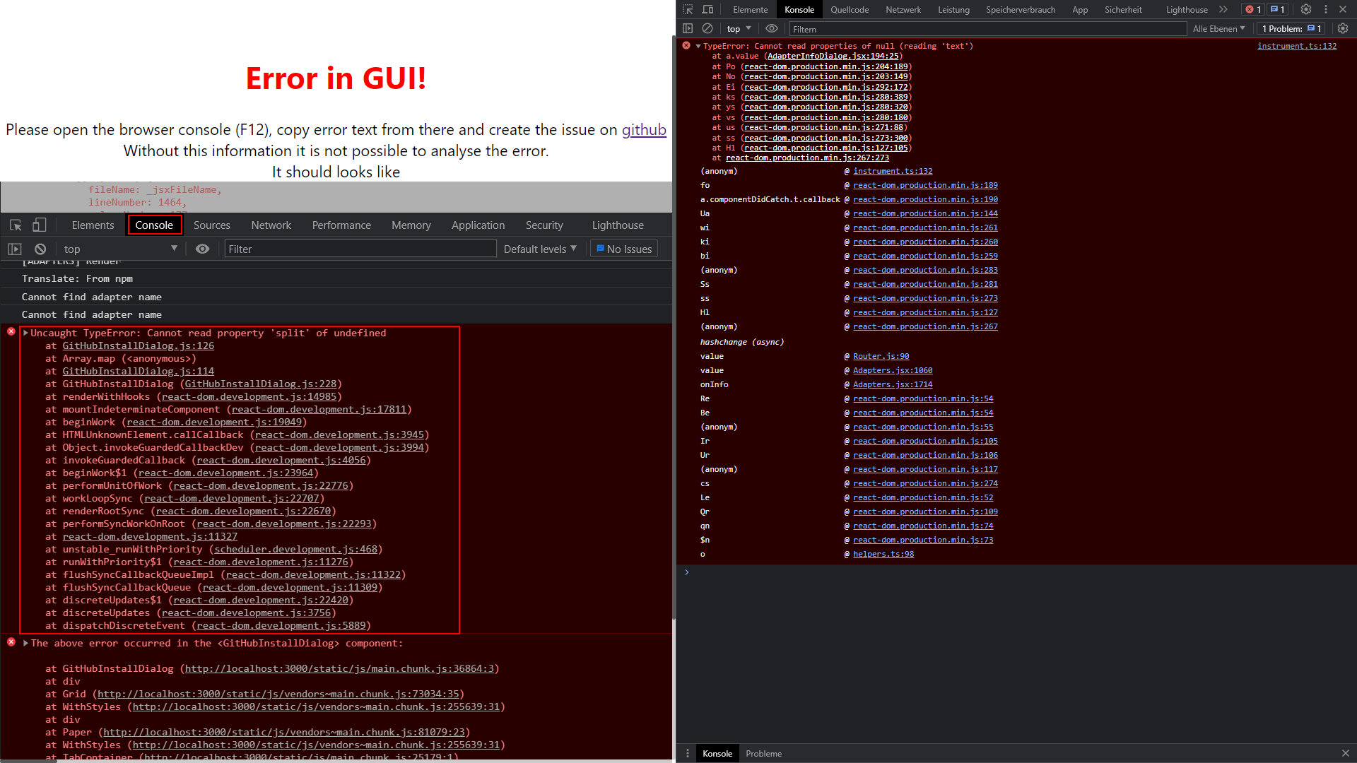

              Gefunden, vielen Dank!
              Irgendwie ist der Admin kaputt:
