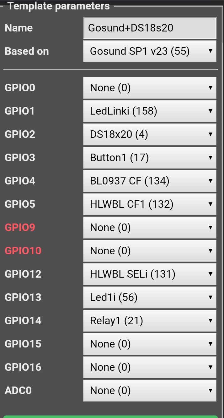

            Badwater @Chaot last edited by
            Bei mir sieht es so aus....
            Sensor an 5V und Pullup an die Datenleitung.
            Ist allerdings eine Gosund Dose.
            Du musst eventuell tasmota-sensors.bin flashen
