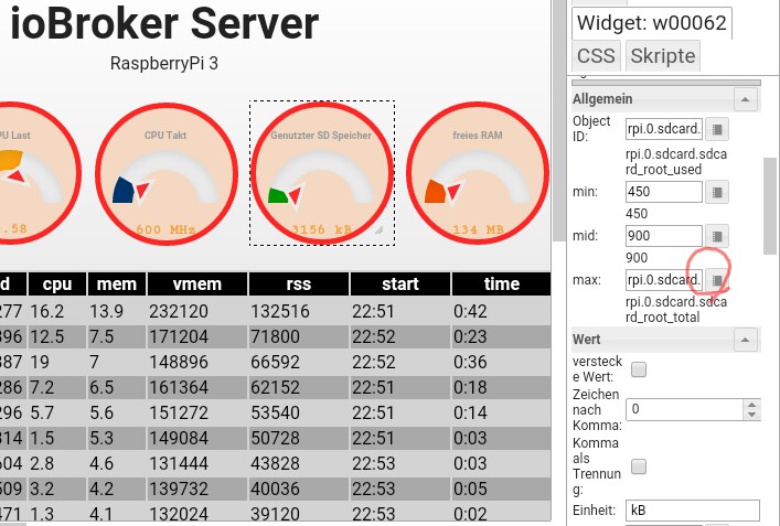

                  Hallo Andi,
                  Statt der min, mid und max Werte kann man auch einen Datenpunkt auswählen, indem man auf das Selector klickt
                  Rainer
