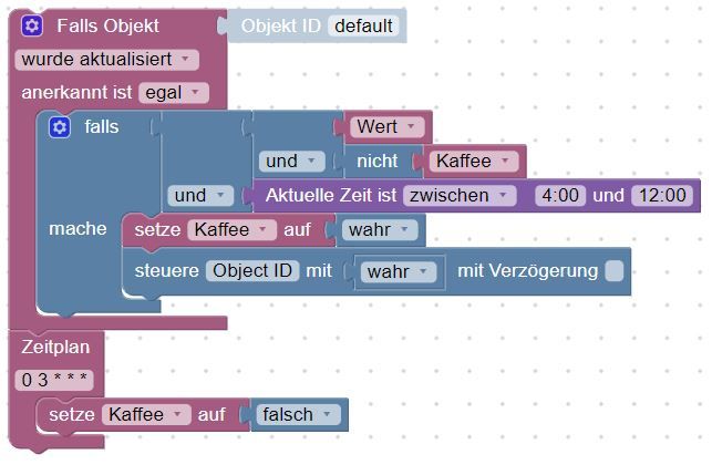

      ich bin gerade erst in den ioBroker eingestiegen und brauche Hilfe bei meinem Blockly-Skript.
      Ich schalte mein Handy Nachts in den Flugmodus und möchte gerne, dass meine Kaffeemaschine (Fritz Dect Steckdose) sich morgens anschaltet, sobald mein Handy sich im WLAN registriert.
      Die Maschine benötigt ein wenig Vorlaufzeit zum Aufheizen.
      Soweit habe ich es hinbekommen:
      alt text
      Jetzt kommt die Frage:
      Ich möchte, dass das Skript für X-Stunden oder bis zum nächsten Morgen pausiert, nach dem es einmal getriggert wurde.
      Damit nicht, wenn ich meinen Kaffee morgens gemacht habe, die Maschine ausschalte und ich das Haus verlassen will, die Maschine sich nochmal anschaltet.
      Vielen Dank für eure Hilfe

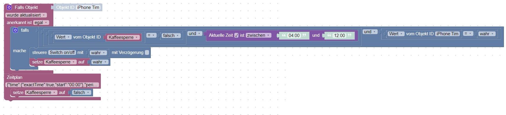

          Also müsste es so klappen @paul53 ?

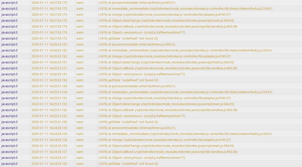

          Seit der Änderung des Skripts bekomme ich im Minutentakt folgende Warnmeldungen:

            Kaffeesperre ist eine Variable, kein Datenpunkt:
            falls Kaffeesperre = falsch und ...

              Vielen Dank für die Hilfe 🙂
