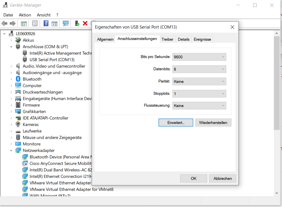

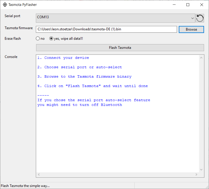

          COM Port sicher richtig? Screenshot bitte vom GM und vom Flashtool.

              dann mach doch bitte mal ein Screenshot von den COM Ports der am Flashtool gewählt ist und welcher im GM eingestellt ist.

                    @Jan1 so, konnte jetzt die Screenshots machen.
                    Aus dem GM: 53b9f590-5908-46ed-95dc-750ff9697682-image.png
                    Aus dem Flasher:

                      OK, passt.

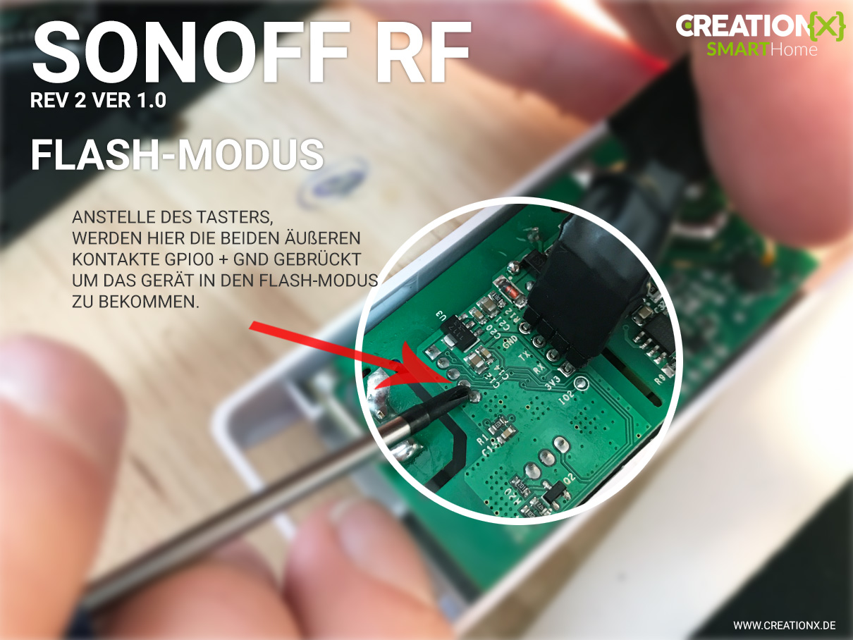

                                  Leute ich habs gelöst. Es war doch keine V1 Sondern ein Sonoff RF REV 2 Ver. 1
                                  Und bei denen kommt mit folgender Überbrückung in den Flash Mode.
                                  Danke euch allen für die Hilfe!
