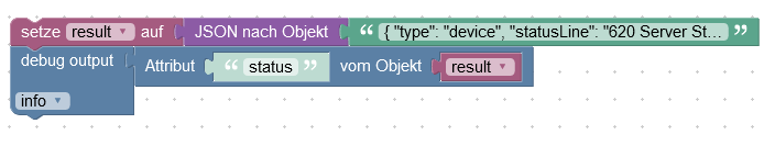

      ich checke mit dem PS4-Waker den Status meiner PS4. Und möchte aus dem Result String nur die Variable vom Wert Status zurück kriegen und mir per Telegramm senden ich habe schon zig Möglichkeiten versucht und kriege es einfach nicht hin. (Bin noch Anfänger) Suche habe ich benutzt aber wahrscheinlich kenne ich den richtigen Suchbefehl nicht.
      Für euch alte Hasen, ist es sicher ein Scherz.
      Hier das Script (nur mit dem ganzen Result)
      Und hier der Inhalt aus dem Result:
      javascript.0 (11962) script.js.PS4: { "type": "device", "statusLine": "620 Server Standby", "statusCode": "620", "status": "Standby", "host-id": "F8461C3F398A", "host-type": "PS4", "host-name": "PS4-962", "host-request-port": "997", "device-discovery-protocol-version": "00020020", "system-version": "07020001", "address": "192.168.178.10" }
      Vielleicht hat jemand Lust mich ans Licht zu führen. Ganz schön Dunkel hier 😉

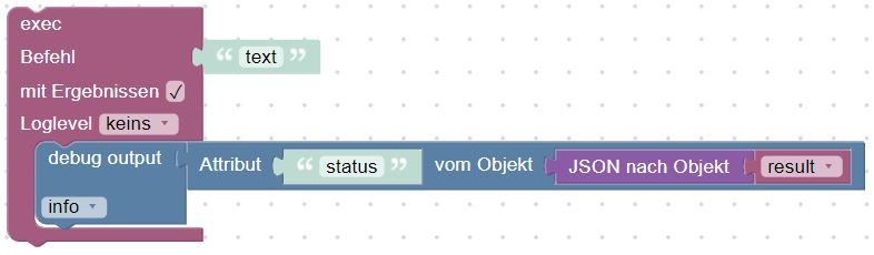

        J.A.R.V.I.S. Developer @kimbel55 last edited by J.A.R.V.I.S.
        @kimbel55
        <variables>
        <variable type="" id=".3X|eUY$5u5aVZ]%cUq">result</variable> </variables> <block type="variables_set" id="le7PfD]ypw#W4*TL+kK{" x="-37" y="163"> <field name="VAR" id=".3X|eUY$5u5aVZ]%cUq" variabletype="">result</field>
        <block type="convert_json2object" id="_J)Y.@VehYd6_m2GLaI?">
        <block type="text" id="1HS|@XLfSFdzT5Mt89Fc">
        <field name="TEXT">{ "type": "device", "statusLine": "620 Server Standby", "statusCode": "620", "status": "Standby", "host-id": "F8461C3F398A", "host-type": "PS4", "host-name": "PS4-962", "host-request-port": "997", "device-discovery-protocol-version": "00020020", "system-version": "07020001", "address": "192.168.178.10" }</field>
        <block type="debug" id="|5uQ?P?V1c%g]xLH;|S#">
        <value name="TEXT">
        <shadow type="text" id=".|4YwU=VFQdgyT-Ae/Eq">
        <block type="get_attr" id="=A5;Ckg_geM=^)PK+1K^">
        <value name="PATH">
        <shadow type="text" id="Eh$}K:B[cqQ*^$rexysb">
        <field name="TEXT">status</field>
        <value name="OBJECT">
        <block type="variables_get" id="-?gYRN73z}[wtX/Dp9#S">
        <field name="VAR" id=".3X|eUY$5u5aVZ`]%cUq" variabletype="">result</field>
        Musst du natürlich noch ein bisschen umbauen.
          paul53 @kimbel55 last edited by
          @kimbel55 Prinzip:
            Ich danke euch vielmals, @paul53 deine Lösung funktioniert super, aber zumindest war ich heute Vormittag schon mal Nah dran, aber Aufbau falsch..
