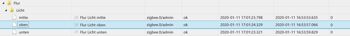

      Ich habe für meine Beleuchtung im Flur (Ikea Tradfri mit Zigbee Adapter) Alias Datenpunkte angelegt, die im Admin Adapter die richtigen Werte für die Helligkeit anzeigen und sich auch steuern lassen. Wenn ich in einem Skript (Blockly) die Werte der Alias Datenpunkte abfrage bekomme ich allerdings immer NULL.
      Admin v 3.7.2
      Zigbee v 0.11.5
      Skript Engine v 4.3.4
       "user": "system.user.admin",
       "ts": 1578756680312,
       "common": {
         "name": "Flur Licht oben",
         "role": "",
         "type": "number",
         "desc": "Manuell erzeugt",
         "unit": "%",
         "min": 0,
         "max": 100,
         "def": 0,
         "read": true,
         "write": true,
         "alias": {
           "id": "zigbee.0.14b457fffe650cd6.brightness"
       "native": {},
       "acl": {
         "object": 1636,
         "owner": "system.user.admin",
         "ownerGroup": "system.group.administrator",
         "state": 1636
       "_id": "alias.0.Flur.Licht.oben",
       "type": "state"
      3a9ceebe-176b-4d36-8527-e3077c5f15e5-image.png bae6ca87-40d8-4d3f-b492-73a13edfb7ea-image.png
        paul53 @Xyolyp last edited by
        @Xyolyp sagte:
        Nach dem Anlegen der Alias-Datenpunkte die Javascript-Instanz neu gestartet ?
        • X
          Xyolyp last edited by Xyolyp
          Nein, das habe ich noch nicht gemacht, mache ich jetzt und melde mich gleich wieder. Was mich wundert ist, dass das Steuern der Lampen via Blockly funktioniert, nur das Lesen der Werte nicht.
          Aktuell bekomme ich wenn ich beim Ausführen von
          console.log(getState("alias.0.Flur.Licht.oben"));
          folgendes Ergebnis:
          • X
            Ein Neustart der Skript Engine hat das Problem beseitigt.
