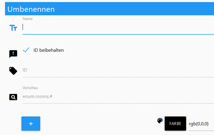

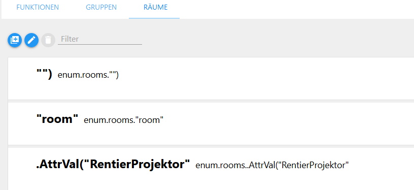

      seit der Anbingung von FHEM habe ich mehrere Räume die sich nicht mehr löschen lassen.
      Diese haben (vermutlich) ungültige Zeichen im Namen.
      Hat jemand einen Tipp wie ich diese löschen kann?
      Umbenennen funktioniert auch nicht. (Der speichern Button wird nicht freigegeben.

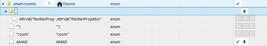

        paul53 @derjj last edited by
        @derjj

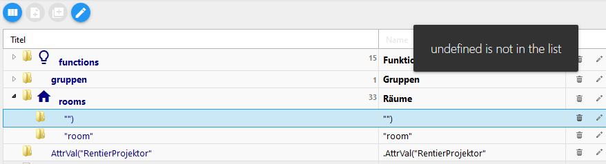

        Lassen sich die Objekte unter enum.rooms auch nicht in der Expertenansicht im Reiter "Objekte" löschen ?
          derjj @paul53 last edited by
          @paul53 danke für deine Rückmeldung.
          Leider lassen sich die Räume auch hier nicht löschen.
          Dort gibt es keine Buttons fürs löschen / bearbeiten...
          Beim anklicken der grauen Kästchen passiert nichts.
