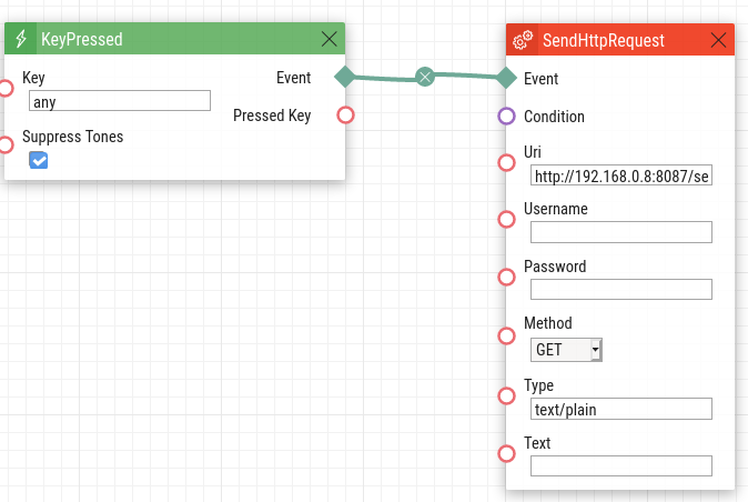

                                Ich habe heute die Klinger der IP-Verso in IoBroker eingebunden. Dafür habe ich auf dem IoBroker das Simple-API installiert und aktiviert sowie einen benutzerdefinierten Datenpunkt "0_userdata.0.klingel" angelegt.
                                Über die Automatisierung der 2N habe ich nun beim drücken der Klingel einen HTTP-get auf den IoBroker drin (sehr einfach)
                                Damit wird dann bei IoBroker ein Update des Datenpunktes ausgeführt.
                                In IoBroker selbst steht dann wieder ein Script, welches auf Aktualisierungen dieses Datenpunktes "lauscht" und dann einen Snapshot von der eingebauten Kamera per Telegram raus sendet.

                                  ich hab den Ansatz nich genau verstanden, bin aber auch kein Programmierguru. Ich habe in der 2N Verso in der Automation die Funktion angelegt. Auf Deinem Bild sehe ich die Funktion Send Request. Was genau steht im Uri? (http://ip_IOBroker:8087/se....?) Könntest Du das eventuell mal etwas genauer beschreiben? Das wäre echt super.
                                    David47800 @Savek last edited by
                                    @savek
                                    ich schließe mich der Frage von Neptun296 an.
                                    Was hast du genau in der Uri stehen? Leider wird nur (http://xxxxx:8087/se angezeigt.
                                    Kannst du noch mitteilen welcher Typ dein Datenpunkt im iobroker ist. Das wäre echt toll.

                                      Falls ihr noch die genau Adresse braucht:
                                      http://IPiobroker:PortSimpleAPI/set/AdresseDesDatenpunkts?value=true
                                      Also als Beispiel:
                                      http://10.10.10.99:8087/set/0_userdata.0.Sprechanlage.Klingel.EG?value=1
                                      Oder alternativ wenn es nur um false/true geht:
                                      http://10.10.10.99:8087/toggle/0_userdata.0.Sprechanlage.Klingel.EG

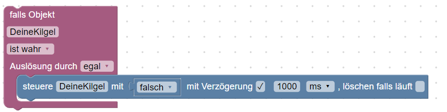

                                          Andreas.S @Neptun296 last edited by
                                          @neptun296
                                          Wenn ich dich richtig verstehe, setzt du beim Auslösen einen Datenpunkt (ich nenne den mal DeineKlingel) auf TRUE. Du möchtest, dass er nach Auslösen wieder auf FALSE geht.
                                          Würde ich so versuchen...
                                          Viele Erfolg
