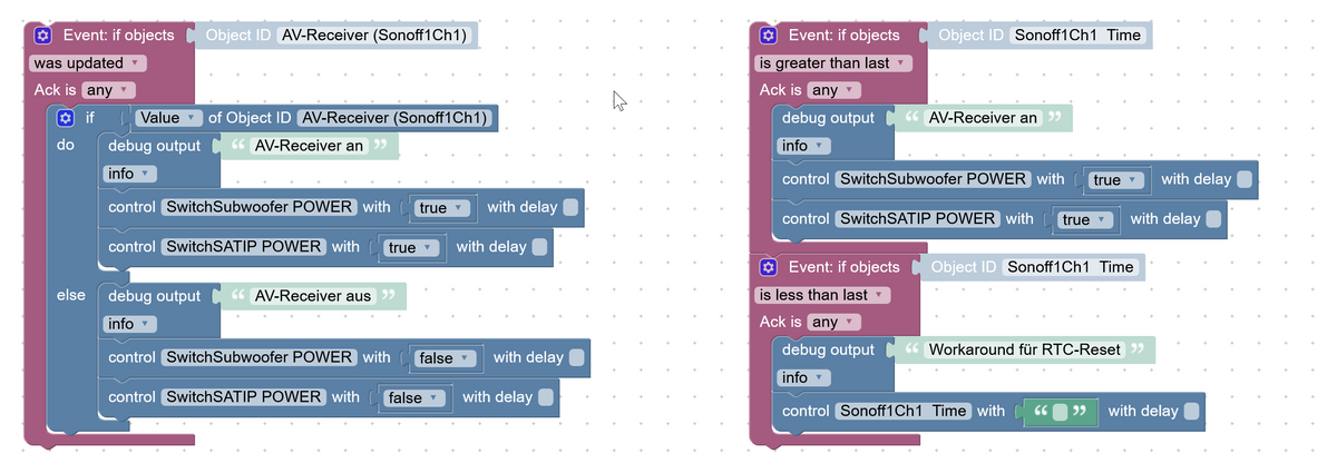

          Ich habe es jetzt über PING und folgendes Blockly gelöst:
          Der rechte Teil ist nicht direkt notwendig, aber aus folgenden Gründen vorhanden:
          • Der obere Teil reduziert die Verzögerung beim Einschalten
          • Der untere Teil (Workaround) fordert die Uhrzeit vom Sensor durch Überschreiben des Wertes mit "" erneut an. In ein paar fällen hatte sich die RTC noch nicht aktualisiert und den 01.01.1970 als Wert genannt.
          Anmerkung: Den Trigger-Parameter "was updated" habe ich noch auf "was changed" geändert, damit nicht so viele Aktionen gefeuert werden.
