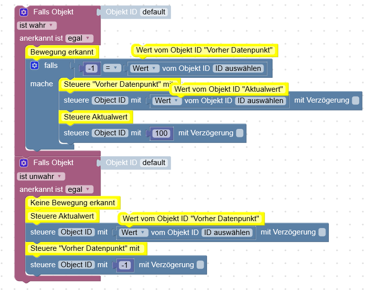

        Du könntest vor dem Schreiben der "Vorher-Werte" in deine Datenpunkte prüfen, ob in deinen Datenpunkten -1 drinnen steht (oder irgendein anderer ungültiger Wert für eine Helligkeit) und wenn du die Werte aus deinen Datenpunkten zurück geschrieben hast, weil keine Bewegung mehr erkannt wird, dann schreibst du hinterher -1 (oder deinen anderen gewählten nicht möglichen Helligkeitswert) in deine Datenpunkte.
        Pseudocode:
        wenn der Bewegungsmelder Bewegung erkennt:
        if(Vorherwert_Helligkeit == -1){
           Vorherwert_Helligkeit = Aktueller_Wert_Helligkeit;
        wenn der Bewegungsmelder keine Bewegung mehr erkennt:
        Aktueller_Wert_Helligkeit = Vorherwert_Helligkeit;
        Vorherwert_Helligkeit = -1;

            Danke für deine Hilfe Xyolyp,
            ich bin erst seit einer Woche dabei.
            Wie kann ich das einbauen in Blockly?
            Ich verstehe das so:
            Wenn der Wert -1 nicht drin steht nimm den vorherigen wert?
            Ist das richtig?
            Aber wie baue ich das in Blockly ein?
            Kann ich ihm nicht sagen er soll einfach den vorherigen Wert nehmen?

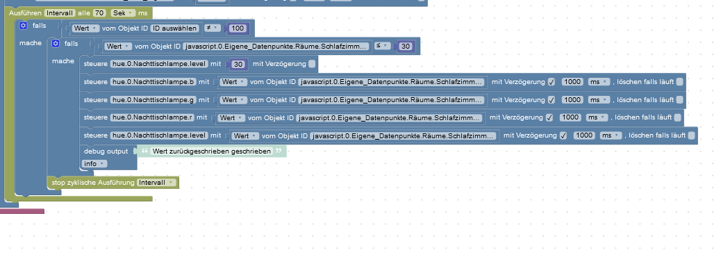

              @caddy13 du könntest auch abfragen, ob der aktuelle Wert auf 100 ist und dann noch einmal verzögern.

                  @caddy13 frag am besten auch beim setzten der Datenpunkte, ob der aktuelle Wert bei 100 liegt. Dann werden die auch nicht neugesetzt.

                               <field name="OID">javascript.0.Eigene_Datenpunkte.Räume.Schlafzimmer.grün</field>
                               <field name="DELAY_MS">1000</field>
                               <field name="UNIT">ms</field>
                                 <block type="get_value" id="gZt#`U)$agt,WV.*H/Il">
                                   <field name="OID">hue.0.Nachttischlampe.g</field>
                                 <block type="update" id="ZCD.Fc#rX/DGY7qUU0:.">
                                   <mutation delay_input="true"></mutation>
                                   <field name="OID">javascript.0.Eigene_Datenpunkte.Räume.Schlafzimmer.rot</field>
                                     <block type="get_value" id="JYI$`G57:IsY]~[B8T7C">
                                       <field name="OID">hue.0.Nachttischlampe.r</field>
                                     <block type="control" id="l0?$Xm_T__SihJfbPi2a">
                                       <field name="OID">hue.0.Schlafzimmer.scene_bwm_taglicht</field>
                                       <field name="DELAY_MS">2000</field>
                                         <block type="logic_boolean" id="C{v=/OF/:^WHe;wA$4E)">
                                         <block type="timeouts_setinterval" id="48Rw`)!{$2+_V:z~6dqE">
                                           <field name="NAME">Intervall</field>
                                           <field name="INTERVAL">70</field>
                                             <block type="controls_if" id="S.51I@/SR{3m-4lsFt{P">
                                                 <block type="logic_compare" id="_SRKvz4G4U8zC1(6r}ks">
                                                   <field name="OP">NEQ</field>
                                                     <block type="get_value" id="19E;pE6URXWX)31WB*zv">
                                                       <field name="OID">ID auswählen</field>
                                                     <block type="math_number" id="K|ywulJO-v^qYqnzb}TN">
                                                       <field name="NUM">100</field>
                                                 <block type="controls_if" id="UOWjaL?euk-X%wYc)KGc">
                                                     <block type="logic_compare" id="O{T_;-e%=YCx%fLahd,y">
                                                       <field name="OP">LTE</field>
                                                         <block type="get_value" id="#yZbP?O:]Xf5LQO}w9HR">
                                                           <field name="OID">javascript.0.Eigene_Datenpunkte.Räume.Schlafzimmer.Schlafzimmer_BWM</field>
                                                         <block type="math_number" id="PvkpA0y}+leUg#!pL3M)">
                                                           <field name="NUM">30</field>
                                                     <block type="control" id="pq!g}]gz#~6.7A-MUB.C">
                                                       <field name="OID">hue.0.Nachttischlampe.level</field>
                                                         <block type="math_number" id="uc*Y`!vJR]8l6Ls[[DRl">
                                                         <block type="control" id="sHX#[FU=2]}oh(VB0gcF">
                                                           <field name="OID">hue.0.Nachttischlampe.b</field>
                                                             <block type="get_value" id="^,@k=q4l1ljFIPwL(~HM">
                                                               <field name="OID">javascript.0.Eigene_Datenpunkte.Räume.Schlafzimmer.blau</field>
                                                             <block type="control" id="@v85$_7qSo([:d!p!=pF">
                                                                 <block type="get_value" id="O#-B3/V-xOG.twhyElF+">
                                                                 <block type="control" id="Vh8eQ1ygj`D@)00SMBLz">
                                                                     <block type="get_value" id="uV!bn2s.2L!$Rg)~fIrs">
                                                                     <block type="control" id=".J_4;Pg3fL1FM$W`AztT">
                                                                         <block type="get_value" id="MCpUnW~`sQ;Gxbw2T%_z">
                                                                         <block type="debug" id="p(o``)++{IZ}H3~M]qkW">
                                                                           <value name="TEXT">
                                                                             <shadow type="text" id="4FlC+|Q;13jtO.fnwg`M">
                                                                               <field name="TEXT">Wert zurückgeschrieben geschrieben</field>
                                                     <block type="timeouts_clearinterval" id="}dnmm!K1`:%6lOD@abwM">
                  Ein Beispiel Block. Müsstest du dann aber noch anpassen. Zudem brauchst du die auch nicht zwingend in States zu schreiben, sondern könntest die Werte auch in Variablen vorhalten.
                  • X
                    Xyolyp last edited by
                    @caddy13 die Kommentare beschreiben welche ObjektID wo zu verwenden wäre. Wenn du RGB getrennt hast, dann ist das entsprechend jeweils einmal zu machen.
