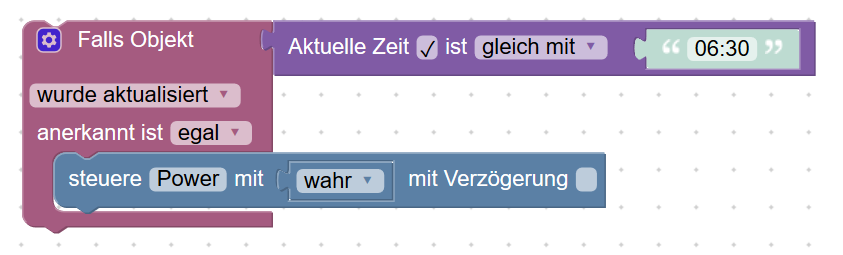

      ich probiere meine ersten Schritte mit Blockly und scheitere bereits bei o.g. einfachen Aufgabe ...
      Die Instanz des ONKYO Adapter ist grün, ich kann POWER mit true/false unter den Objekten schalten.
      Dieser Ansatz ...
      ... funktioniert dann aber nicht.
      Was mache ich falsch ?!

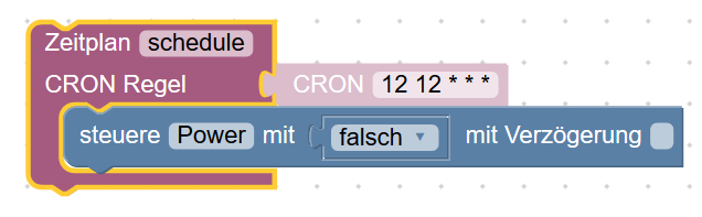

          ... ich habe gerade jetzt (Receiver war an) das ...
          ... probiert.
          Geht auch nicht.

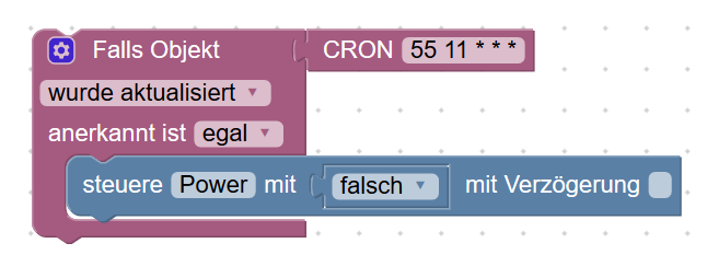

            Homoran Global Moderator Administrators @Homoran last edited by
            @RaspiUser sagte in ONKYO Receiver zum Aufstehen einschalten:
            Fast!
            @Homoran sagte in ONKYO Receiver zum Aufstehen einschalten:
            Als Trigger einen CRON-Baustein nehmen
            Du hast nach wie vor den FALLS-Trigger.
            Sieh mal unter Trigger und nehme den Zeitplan- (deutsches Wort für CRON) Triggerbaustein ANSTELLE des FALLS
            RaspiUser 1 Reply Last reply Reply Quote 1
            • RaspiUser
              RaspiUser @Homoran last edited by
              @Homoran
              ... hat funktioniert, Danke.

              Mein erster Ansatz war, meiner Logik nach, so verkehrt nicht ... oder ? Wo war der Fehler ?
              Gibt es zu Blockly irgendwo eine Art Handbuch oder muss man sich alles über try & error erarbeiten ?
                Homoran Global Moderator Administrators @RaspiUser last edited by
                ich bin mir da nicht ganz sicher, aber ich denke dass der "aktuelle Zeit"-Baustein bei falls nicht genommen werden kann.
                Dort sollen nur Geräte abgefragt werden
