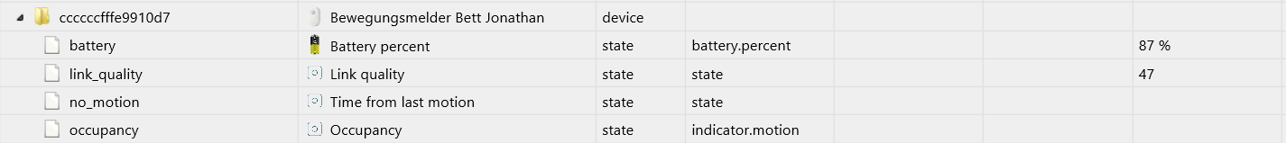

      Ich habe zwei von den neueren Ikea Bewegungsmeldern (auf der Rückseite sind drei Taster anstatt dem Drehregler für die Helligkeit und wofür auch immer der zweite ist).
      Ich konnte beide mit dem Zigbee Adapter verbinden und es wurden jeweils vier Datenpunkte erstellt.
      Etwa einen Tag war bei beiden Geräten nur in der Link Quality ein Wert, inzwischen melden beide auch einen Batteriestand. Leider ist weder im no_motion, noch im occupancy Datenpunkt irgendeine Form von Änderung, obwohl inzwischen eine Woche vergangen ist. Innerhalb der Woche, in der die Geräte etwa angemeldet sind habe ich den Host mehrfach rebootet.
      Zigbee v 0.11.5
      JS Controller v 2.1.1
