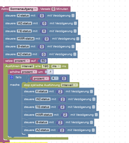

      Hallo Zusammen,
      ich habe aktuell ein Blocklyscript laufen welches meine Rollos sehr zuverlässig steuert (scharf/unscharf; früh ca 50% hoch, wenn unscharf dann ganz auf).
      Das "Problem" momentan ist, dass ich in keiner Variablen den Öffnungsstand der Rollos speichern kann. Diesen benötige ich um auch nach manuellem Schalten am Rolladenschalter für alle Rolläden die gleichen Werte zu erhalten. Leider kann ich die Rolläden momentan nur recht grob steuern (siehe Script) und habe nie ein Feedback über aktuellen Stand des Rollos.
      Meine Rolläden benötigen ca 22Sekunden von 100% bis 0%, das habe ich im Script dann behelfsmäßig umgesetzt (mit Hilfe aus dem Forum wohlgemerkt, da ich mich mit dem Thema nicht so auskenne)
      Bei einem Lupusecrelais wird der aktuelle Stand des Rollos gespeichert (den Wert gibt das Gerät halt mit):
      Kann mir hier jemand dabei helfen?
        benziman @benziman last edited by
        @benziman
        hat hier keiner eine Idee?
