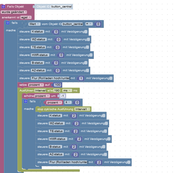

              Habe es jetzt erfolgreich hinbekommen und Teile das mal hier, falls das mal jemand brauchen sollte:
              Ich habe zuerst einen virtuellen Rolladenschalter als custom Object unter Javascript.0 erstellt (RAW Ansicht) (Vorbild waren meine Tuyaschalter)
              Dann ein neues Blocklyscript erstellt (anbei der Teil mit dem alle Rollos hochfahren)

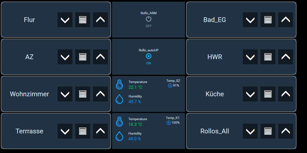

              Am Ende sieht mein HabPanel jetzt so aus
              Bin noch neu in dem Thema, daher alles noch am Anfang 🙂
