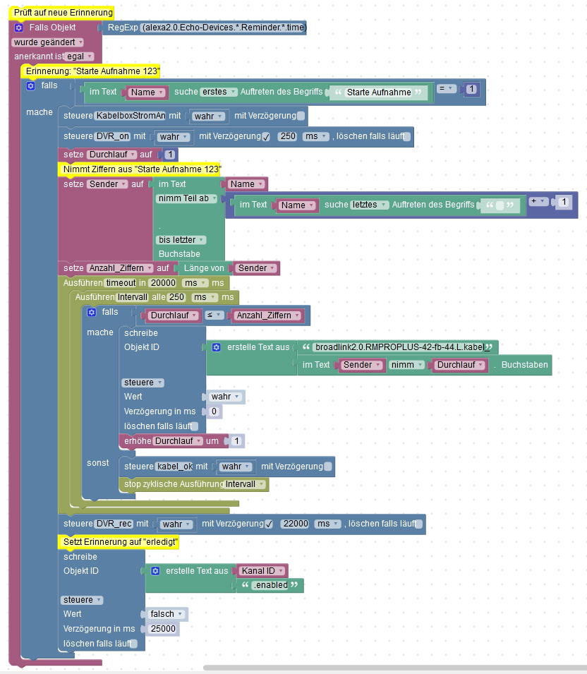

      Seit Jahren ärgert mich mein Sieb - also mein Kopf 😉
      Passiert oft, dass ich etwas aufnehmen wollte, dann aus dem Haus gegangen bin, aber natürlich keine Aufname programmiert habe... 😞
      Und die Schwiegermutter übers Telefon zu steuern, ist meist auch nicht die beste Option. 🤣
      Jetzt habe ich überlegt, da ich kein VPN habe, wie könnte ich aus der Ferne dennoch sicher an mein Smart Home kommen.
      Die Idee: "Erinnerungen mißbrauchen" (via Alexa app) - irgendwie hab ich's mit Erinnerungen. 😌
      Ich setze also eine Erinnerung an "Starte Aufnahme xyz" (wobei "xyz" die Sendernummer ist, auf dem ich aufzeichnen will).
      Den Rest erledigt mein kleines Blockly (zumindest laut "nicht scharfem" Test 😉).
      Zum Schluss wird die Erinnerung auch noch "gelöscht" (=erledigt) - war auch beim Testen ganz praktisch, hat die Erinnerungsleichen klein gehalten. 😌
      Vielleicht kann's ja jemandem als inspiration dienen... 😄
      Überleg mir auch schon, ob ich darüber (und der Uhrzeit der Erinnerung) evtl. auch noch getimte Aufnehmen umsetze... 😇
