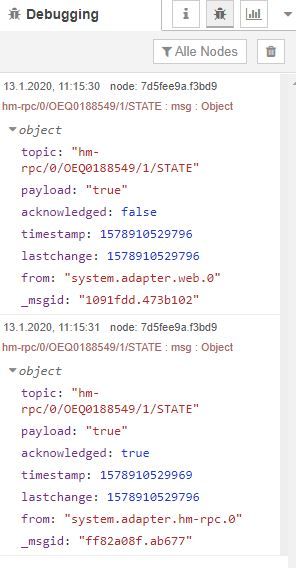

      Ich nutze den nodered Adapter in iobroker. Ich möchte mir über nodered gerade ein Dashboard erstellen. Nun habe ich ein Problem mit Werten/Zuständen. Ich erhalten true/fals z.B. immer doppelt ausgegeben. Ich dachte mit diesem Fix hier: ist das Problem gelöst, aber leider nicht.
      Über den Debug konnte ich eingrenzen, was scheinbar passiert. Ich will eine Homematic Steckdose schalten. Wenn ich die Streckdose schalte, erhalte ich 2 x ein true bzw. false
      1 x from: "system.adapter.web.0"
      1 x from: "system.adapter.hm-rpc.0"
      Das ganze verursacht quasi, dass die Steckdose nicht geschaltet wird.
      Hat jemand eine Idee oder Lösung, dass quasi nur ein Zustand gesendet wird?

        @daendaen Das erste ist der Schaltbefehl an den Adapter (acknowledged: false), das zweite die Bestätigung, dass der Befehl ausgeführt wurde (acknowledged: true).
        Ich kenne mich mit Node-Red nicht aus, aber da gibts sicher auch Möglichkeiten, nur auf acknowledged: true zu triggern.
