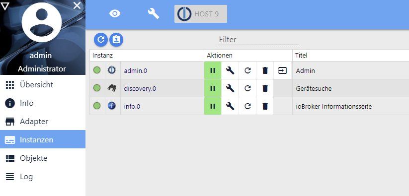

                Bevor ich den Pi3 als Slave einbinde, funktioniert dort alles prima. Das sieht z.B. so aus:9.jpg

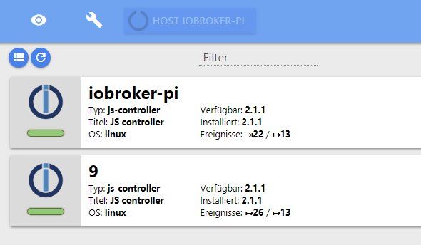

                Nach dem Verbinden der ioBroker sieht das so aus:
                Pi4 als iobroker-pi - >MASTER
                Pi3 als 9 -> SLAVE

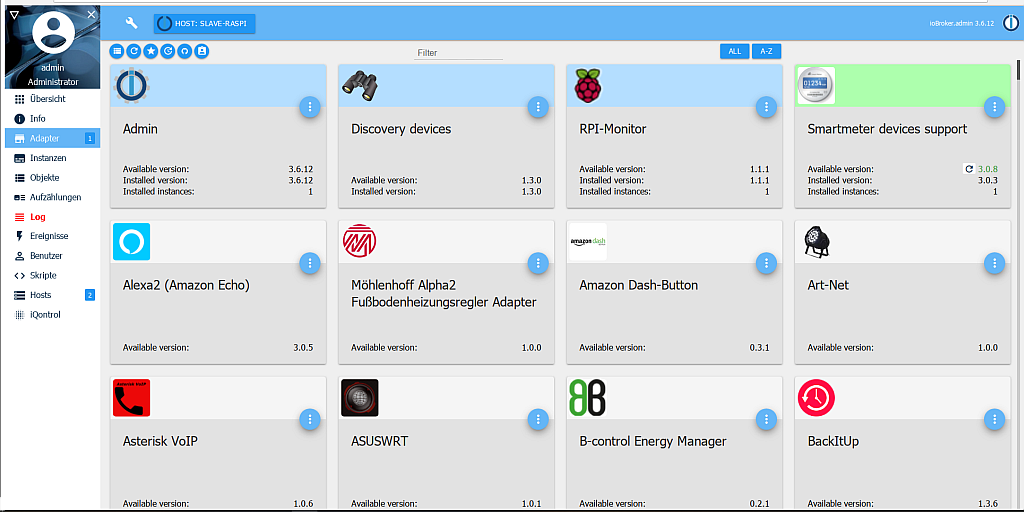

                Wenn ich nun versuche einen Adapter für den SLAVE zu installieren, dachte ich vorher, man kann oben von "HOST iobroker-PI" auf "Slave" umstellen. Da hängt er sich dann aber auf.
                Und wenn ich den über Adapter hinzufügen und dann den SLAVE als Ziel aussuche, geht das auch nicht. Irgendwas stimmt also nicht.

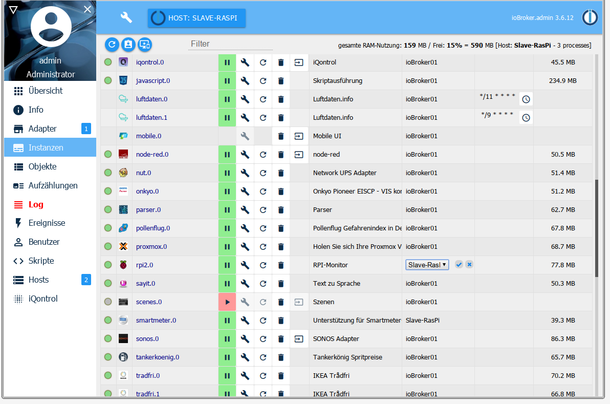

                    Ich schiebe immer unter Instanzen die Instanz auf den Slave:

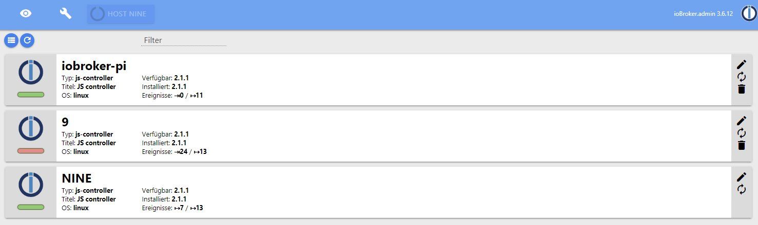

                      Jetzt sind ja wie zu sehen 9 und NINE als Host-Maschinen hinterlegt.
                      Fehlermeldung: The host "9" does not exist!
