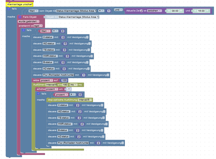

      Hallo Zusammen,
      Mein Script steuert momentan je nach Alarmanlagenstatus meine Tuyarollos zuverlässig.
      Allerdings fehlt mir noch eine wichtige Funktion:
      Die Rolläden sollen nach einer bestimmten Uhrzeit trotz Entschärfen der Alarmanlage unten bleiben (nach 16Uhr), das hat aber nicht geklappt.
      Ich habe mich hier im Forum nochmal belesen und habe den Block nochmal angepasst:
      Ziel ist, dass beim Entschärfen zwischen 8 und 16Uhr die Rollos hochfahren (davor und danach nicht daher di eZeitspanne 8-16Uhr)
      Kann mir jemand sagen, ob das funktioniert? Kann das momentan wegen Nachwuchs schlecht testen.
      Danke!
        paul53 @benziman last edited by paul53
        @benziman sagte:
        Nein, die Abfragen müssen innerhalb des Triggers erfolgen.
        Welche Bedeutung haben die Werte 0 und 1 von "Modus Area 1" ?

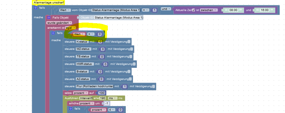

          benziman last edited by benziman
          Du meinst hier?
          also dann die Zeitbedingung wie oben hinzufügenb hinter Wert=0?

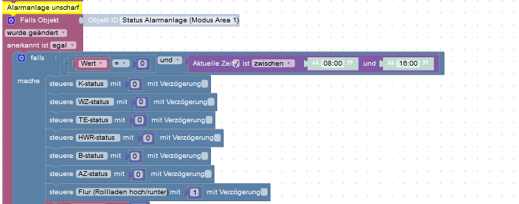

          also so
            @benziman sagte:
            also so
            Ja, aber im ersten Blockly wird "Modus Area 1" mit dem Wert 1 verglichen ?

              Achso sorry, hatte ich überlesen.
              Modus Area 1 liest sich so: Modus für Area 1 (es gibt noch Area 2) (0=unscharf, 1=scharf)
              Das funktioniert bisher auch fehlerfrei, war halt nur blöd wenn man im Winter nach 17Uhr nach Hause kommt und sämtliche Rolläden hochfahren.
              Die Funktion wird bei mir in einem extra Script geregelt
              Rolläden fahren nach Sonnenuntergang herunter (wenn unscharf) bisher bleiben die dann halt oben wenn ich nach dem Sonnuntergang nach Hause komme unt unscharf schalte
                @benziman sagte:
                Dann passt es so: Zwischen 8:00 und 16:00 Uhr werden bei Änderung auf unscharf die Aktionen ausgeführt.

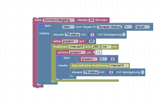

                  Dann sollte sich ja die Funktion "fahre Terrassenrollo nur dann herunter wenn Terrasentür zu" ja nach dem gleichen Prinzip realisieren lassen oder?
                    @benziman sagte:
                    Ja.

                      hm so richtig bekomme ich das nicht hin...das sieht bei mir aktuell so aus

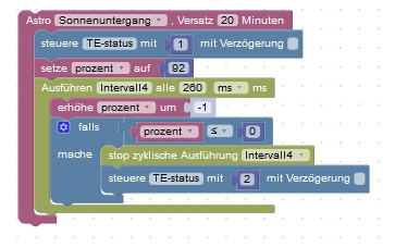

                        So vielleicht?
                          @benziman sagte:
                          So vielleicht?
                          Ja, aber soll auch etwas passieren, wenn die Terassentür später geschlossen wird ?
