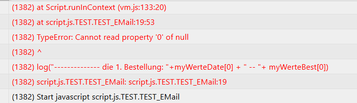

          versuch mal das - kommt da was im log- dp wieder ersetzen - ich kann es nicht testen - ich bekomme diese zeilenumbrüche nicht in meinen test-datenpunkt - aber mit einem online regex tool funktioniert es
          var str =getState("controll-own.0.AAATEST.TestString1").val
          //log(str)
          var myWerteDate=str.match(/^.*, \d+\.\d+\.\d\d\d\d/g)
          var myWerteBest=str.match(/^.+\)$/g)
          log("-------------- die 1. Bestellung: "+myWerteDate[0] + " -- "+ myWerteBest[0])
          log("-------------- die 2. Bestellung: "+myWerteDate[1] + " -- "+ myWerteBest[1])
          log("-------------- die 3. Bestellung: "+myWerteDate[2] + " -- "+ myWerteBest[2])
            bug77 last edited by
            @liv-in-sky said in Email auslesen und gewissen Inhalt in Datenpunkt:
            leider nein.
            liv-in-sky 3 Replies Last reply Reply Quote 0

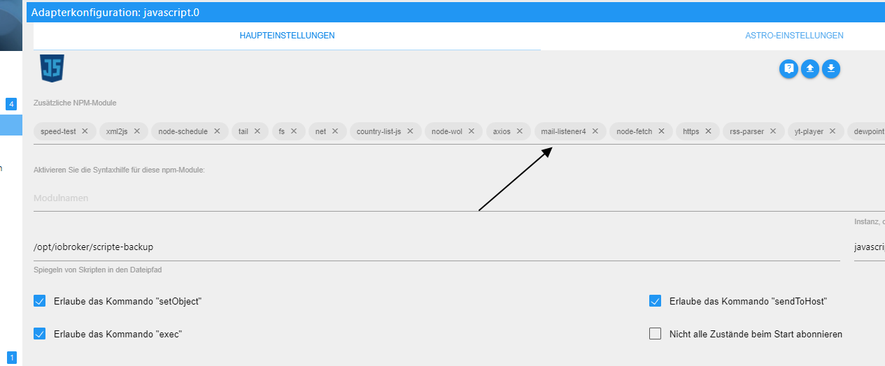

                    @liv-in-sky
                    Wie hast du den https://github.com/circuithub/mail-listener Installiert ?
                    Direck im Iobroker oder über die Console beide funktioniert leider nicht.
                    pi@raspberrypi:~/mail-listener2 $ npm install mail-listener2
                    npm ERR! code ENOSELF
                    npm ERR! Refusing to install package with name "mail-listener2" under a package
                    npm ERR! also called "mail-listener2". Did you name your project the same
                    npm ERR! as the dependency you're installing?
                    npm ERR!
                    npm ERR! For more information, see:
                    npm ERR!     <https://docs.npmjs.com/cli/install#limitations-of-npms-install-algorithm>
                    npm ERR! A complete log of this run can be found in:
                    npm ERR!     /home/pi/.npm/_logs/2021-07-15T08_48_35_593Z-debug.log
                    • liv-in-sky
                      liv-in-sky @Shwowak last edited by
                      @shwowak
                      bei meinem letzten mail-abfrage script nutzte mail-listener4
                      den habe ich nur im setting des javascript adapters eingetragen
                      kann mich nicht mehr richtig erinnern, aber irgendwie hatte ich mit der version 2 ein problem
                      https://forum.iobroker.net/topic/36558/html-tabelle-für-email-postfach?page=1

                      • liv-in-sky
                        @shwowak
                        ich vermute mal - wenn du maillistener von hand installierst, sollte das im iobroker verzeichnis sein - nicht im home verzeichnis - ich weiß aber nicht, ob dies der fehler ist
