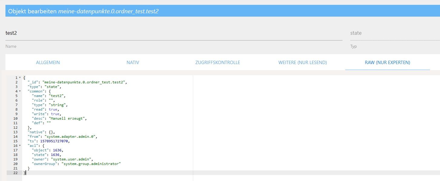

        Verschieben geht nicht, da der Ordnername Bestandteil der Objekt-ID ist. Man kann einen Datenpunkt in einen neuen DP kopieren und anschließend den alten DP löschen.

              saeft_2003 Most Active @paul53 last edited by
              das habe ich schon probiert gehabt, ich wusste aber nicht ob es eine saubere Lösung ist. Ich hatte unter RAW die ID angepasst, dann wird der Datenpunkt dorthin kopiert. Wann würdest du zu einem Skript kommen?
