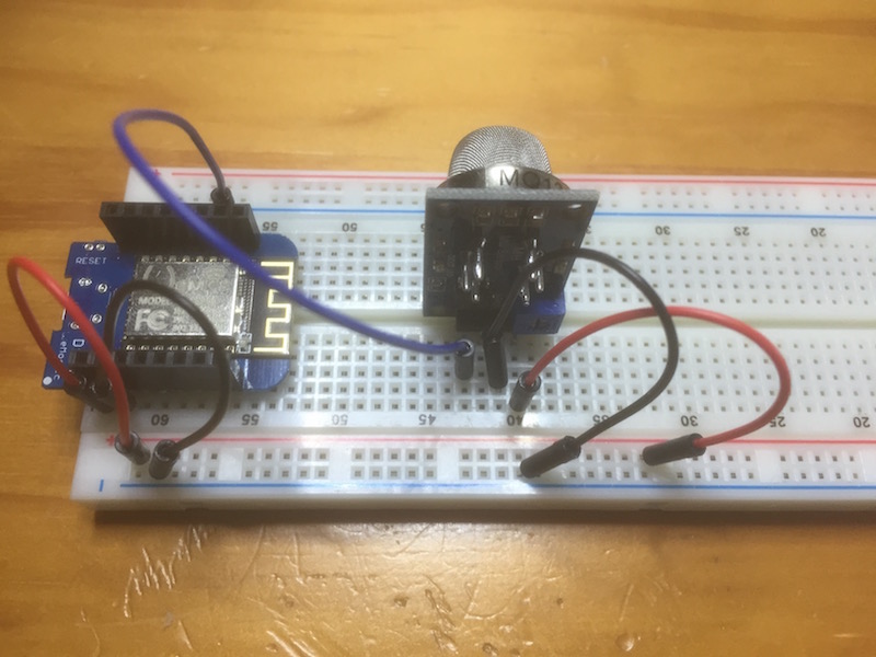

      Die Verkabelung / Pinbelegung ist folgende (steht auch im Header des Sketches):
      <u>MQ-135 ==> Wemos D1 mini</u>
      A0 ==> A0
      D0
      VCC ==> 5V
      GND ==> GND

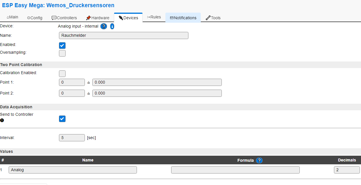

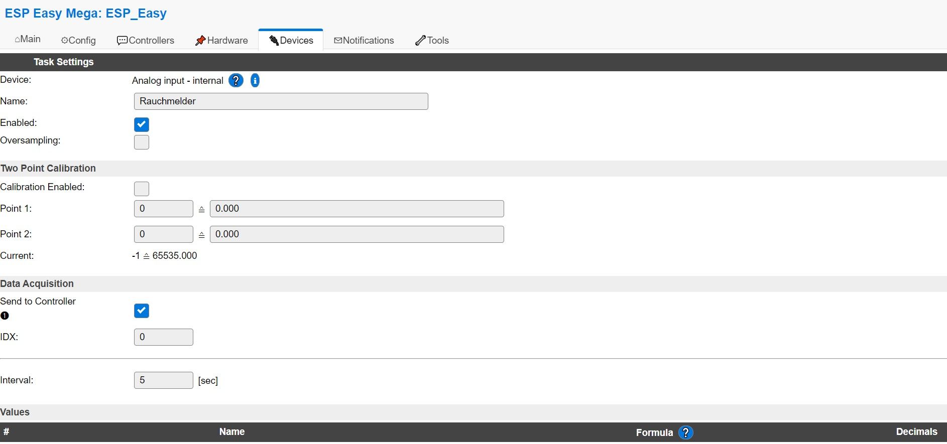

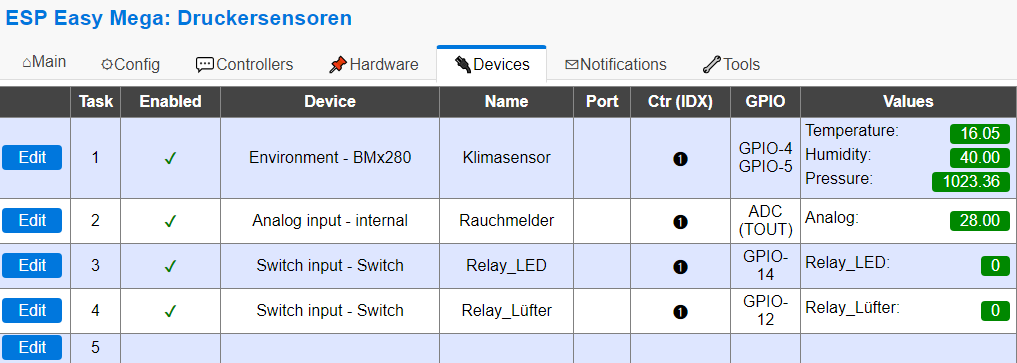

                            ich hole diesen älteren Thread mal aus der Versenkung, da ich mit dem Gassensor einen Rauchmelder für meinen 3D Drucker realisieren möchte.
                            Ich habe soweit alles nachgebaut, das Sketch geflashed und der Sensor läuft testweise bei uns im Wohnzimmer und "bewertet" die Luftgüte.
                            Der Wemos D1 mini ist mit dieser Aufgabe wahrscheinlich sehr unterfordert, daher möchte ich noch einen Temperatursensor - BME280 ergänzen. Das Problem: nach meiner Recherche nutzen beide Sensoren den AO Eingang beim Wemos und das scheint ja nicht zu gehen.
                            Als weiteres Addon wäre ein schaltbares Relais noch cool - um eine LED Leiste zu schalten.
                            Wie könnte ich das am besten lösen? Ich habe bisher nur mit den fertigen Firmwares Tasmota & Espeasy Erfahrungen gemacht. Wenn das Problem mit dem doppelten A0 Input hardwaremäßig gelöst ist, stehe ich vor dem Problem, dass ich den Temperatursensor irgendwie in das Sketch bekommen muss. Hier habe ich noch ganz viele Fragezeichen im Kopf.
                            Habt ihr Ideen wie ich das lösen kann?
                            Oder eine ganz andere Idee, die vielleicht einen anderen Weg geht?
                            Gruß Markus
                            Edit: Habe den BME280 Sensor, nicht den BMP280 Sensor
                            • U
                              Unbekannt last edited by
                              Ich Antworte mir mal selber, evtl. ist es ja auch für andere User interessant.
                              Zuerst einmal noch mal danke für dein Sketch, Eric - Als Sensor um zu schauen, ob mal wieder gelüftet werden sollte ist das echt gut zu gebrauchen.
                              Für mich und meinen Anwendungszweck: Rauchmelder für 3D Drucker & zusätzliche Sensoren war dies so leider nicht praktisch. Ich habe auf den Wemos ESPeasy geflashed und dort den MQ-135 Sensor, einen BME280 Sensor für Temp, Luftfeuchte & Druck, sowie ein 2fach- Relaisboard angeschlossen.

                                Welche Einstellungen beim Analog Eingang hast du vorgenommen? Bei mir kommt der Wert 65535 raus, er ändert sich nicht.
                                Könnte jemand mir bitte erklären, wie ich Arduino-Sketch aus dem ersten Post kopiere? Es scheinen verschiedene Stücke oder mehrere Sketchs zu sein.
                                U 1 Reply Last reply Reply Quote 0

                                  Unbekannt @Santos last edited by Unbekannt
                                  @Santos
                                  so sehen die Analog Einstellungen bei mir aus:
                                  kann sein, dass ich bei dem alten Screenshot im Feld Formel einen Teiler drin hatte, um den Wert kleiner zu bekommen. Ich habe seit dem alten Screenshot jedoch den Wemos neu aufgesetzt und habe den Teiler weg gelassen. Ich regle einfach via ioBroker, dass ab Wert X eine Nachricht gesendet werden soll.
                                  Santos 1 Reply Last reply Reply Quote 0

                                    Santos @Unbekannt last edited by Santos
                                    @Unbekannt
                                    Danke für die Info. Ich habe es genauso gemacht, leider kein Erfolg.
                                    Getestet habe ich es mit zwei MQ135, angeschlossen ist es auch richtig. A0 an A=, VCC an 5v, GGND an GND.
