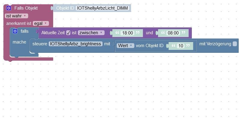

      ich arbeite grade an einem Script und weiß nicht weiter.
      Ich würde gerne LEDs über einen Shelly dimmer zu bestimmten Zeiten auf einen bestimmmten Wert Dimmen.
      z.B wenn Schalter ein in der Zeit von 22:00 bis 06:00 dimme auf 10%. In der Übrigen Zeit 70%.
      Ich Scheitere leider schon ersten 10% Schritt. Wenn ich es Allerdings Manuell im IOBroker Anfahre funktioniert es.
      Ich danke schon mal für eure Ideen.

        Also, erster Fehler ist schonmal "wert von...", das liest einen Wert aus und schreibt ihn nicht.
        Ersetze den Block durch eine Zahl aus dem Bereich "Mathematik".
        Was ist das Objekt im Trigger (kenne die Shellys nicht), wann ist das wahr?

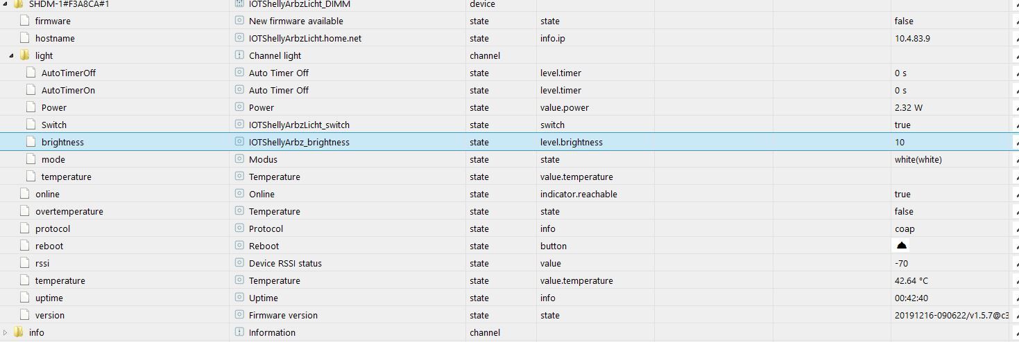

          der WErt für das dimmen ist von 0 bis 100
          Hatte dann jetzt doch ne kleine Erleuchtung, und so klappt das im Prinzip erst mal so wie es soll. Muss mir jetzt noch irgendwie gedanken machen wie ich dieses "Überschreibe" wenn ich es dann doch mal Hell haben will.

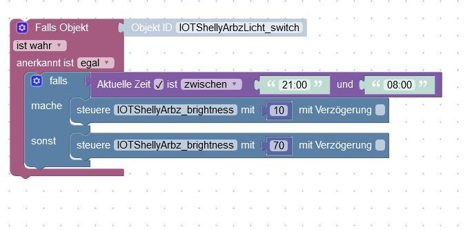

            Ah, der Trigger mit _switch macht für mich mehr Sinn. 😉
            Zu "hell haben wollen", du kannst einen weiteren DatenPunkt mit true/false nutzen.
            Diesen kannst Du im iot Adapter als Gerät "Auto Steuerung" anlegen.
            Dann sagst Du "Auto Steuerung aus".
            Das "falls" ergänzt Du um "und wert von DatenPunktGerät ID ist true".
            • Bernd Müller
              Bernd Müller last edited by
              Hallo @Rob64
              Versuche mal dein falls zu ändern in "ist nicht Zwischen"den ich habe gelernt das die Zeiten immer am gleichen Zag sein müssen,bei Dir ist aber 21 Uhr heute und 08 Uhr morgen.
              Wenn du jetzt die beiden Zeiten vertauscht und bei Aktuelle Zeit "nicht Zwischen " wählst sind beide am gleichen Tag.

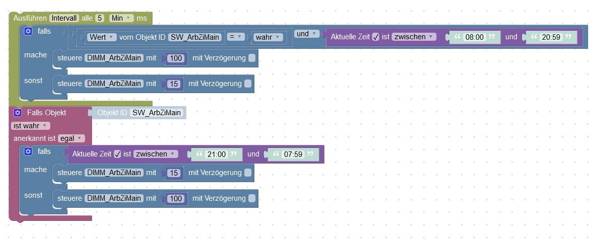

                  @Rob64 Damit die LED's auch wenn sie noch an sind zu den Zeiten sich dimmen bzw. heller werden würde ich noch zusätzlich zwei Trigger bauen mit einem Zeittrigger (um 21 und 8 Uhr) dahinter, welcher dann beinhaltet: falls - Licht_switch ist wahr, dann steuere brightness mit 10 bzw. 70. So greift das Script nicht nur, wenn du die LED's anschaltest

                    ich bin jetzt grade daran das funktionierende Script Aufzupeppen wie @HappyTeaFriend es angemerkt hat.
                    Kann mir das jemand mal bauen und hier reinstellen? Ich bin zu blöd dafür :-).
                    Ich hätte gerne das das Script alle paar Minuten prüft ob es sich in der Dimm Zeit 21:00 bis 08:00 Uhr befindet und so auf 10% Dimmt wenn wahr.

                      leider konnte mir keiner weiterhelfen, sodass ich nach einigen Youtube Tutorials und Blogs nun mein für mich passendes zusammengestellt habe, nun fehlt nur noch eine "overwrite" Option.

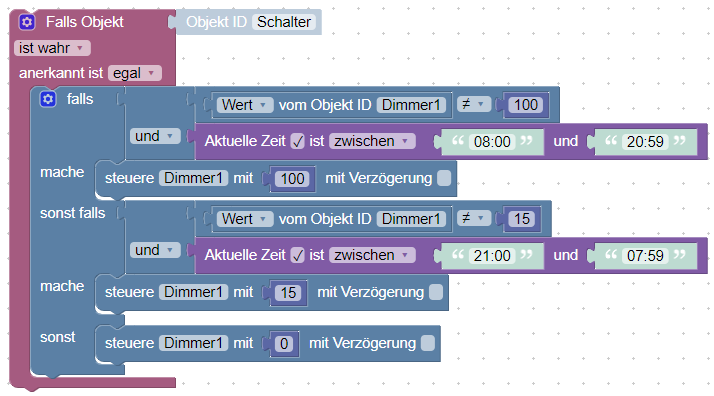

                          Ich würde es so versuchen

                            paul53 @BBTown last edited by
                            @BBTown sagte:
                            Wenn der Schalter auch ausschalten soll, darf nicht auf "wahr" getriggert werden. Vorschlag:
                            • BBTown
                              BBTown @paul53 last edited by BBTown
                              @paul53 ich gebe zu ich bin von einem Taster ausgegangen und habe in meiner Variante daher das Ausschalten vom Zustand des Dimmers abhängig gemacht
