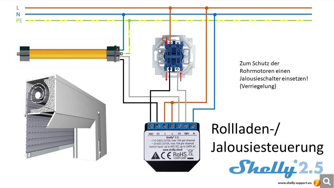

        Das sind 2 verschiedene Lösungen hier sind es mit 2 Shelly und dort eine Bastell Lösung.
        Da ich kein gelernter Elektriker bin möchte ich eine möglichst einfache Lösung

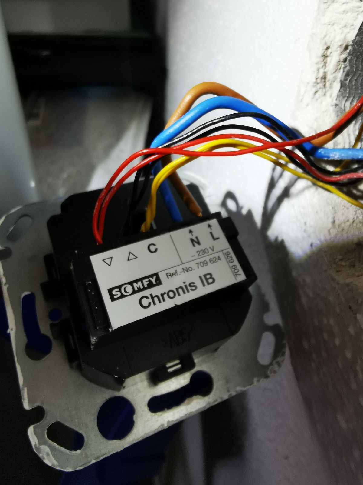

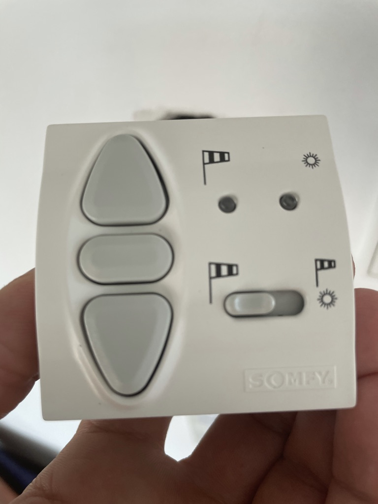

          Also ich habe diverse Somfy Centralis IB Schalter, die über den IB an Zentralschalter zusammengefasst wurden.
          Der IB dürfte der selbe sein, weil dass den Zentralschaltern auch z.B. der Chronis sitzen könnte.
          Die schlechte Nachricht: Was fertiges gibt es nicht.
          Die gute Nachricht: der IB ist kein Digitalbus, sondern (selbst ausgemessen) relativ einfach:
          Auf einem Anschluss kommt die ~16V Dauerspannung (Bei dir ist das C (Gelb))
          Für Rollos hoch, gibt der Chronis einen kurzen Impuls auf "Hoch"(schwarz)
          Für Rollos runter, gibt der Chronis einen kurzen Impuls auf "Runter" (rot)
          Für Stop gibt der Chronis einen kurzen Impuls auf Hoch UND Runter gleichzeitig.
          Abgeschaut habe ich mir das Ganze von den Zentralschaltern, die vergleichsweise einfach aufgebaut sind.
          Ich habe das mit 2 Shelly 1 realisiert.
          Auto Aus auf 0,2 Sekunden.
          Die Shellys hängen parallel zum Chronis. Die SW Eingänge bleiben also ungenutzt.
          C(gelb) jeweils auf Shelly-I
          Shelly-O an Hoch/Runter (rot/schwarz)
          N/L hast du ja eh.
          Für Stop müssen beide Shellys "gleichzeitig" schalten. Das mache ich über ein kleines IOBroker Script.
          Ohne Gewähr. Bei mir klappt das aber prima.

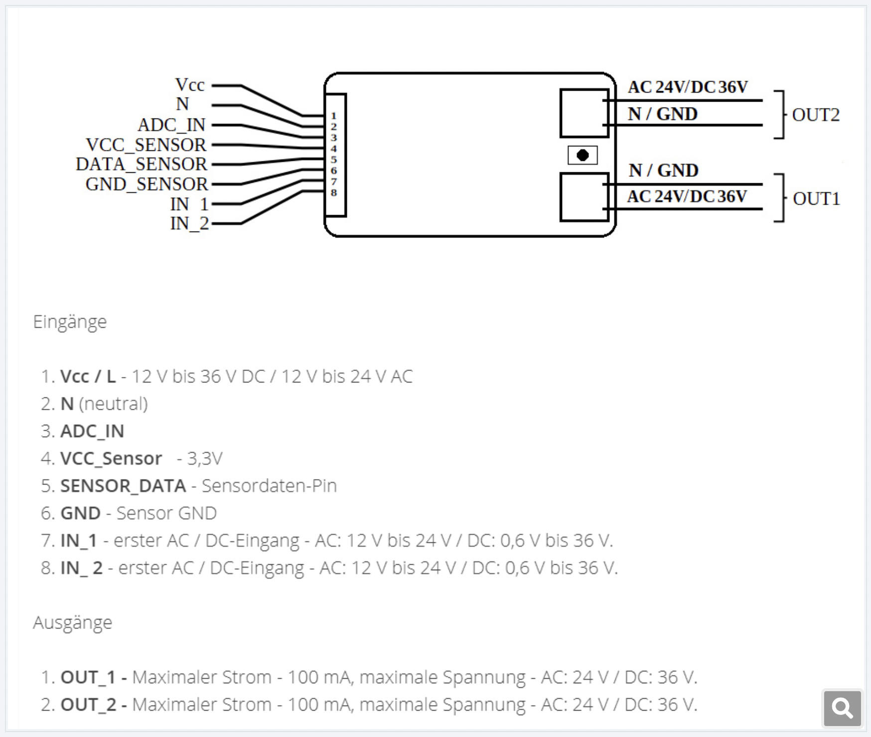

                      Also ich habe 4 (Tiefe) Dosen, in denen jeweils ein Centralis Uni steckt. 3 Davon will ich schaltbar machen. D.h. statt 6x Shelly1 habe ich jetzt 1xNetzteil + 3ShellyUNI
                      Dose1: 12V DC Netzteil (https://www.amazon.de/gp/product/B00VEDT6Z2/ref=ppx_yo_dt_b_asin_title_o01_s01?ie=UTF8&psc=1)
                      Dose2-3: Jeweils ein Shelly UNI - Verpackt in einem solchen Schrumpfschlauch: https://www.amazon.de/gp/product/B08CXV4DV7/ref=ppx_yo_dt_b_asin_title_o02_s00?ie=UTF8&psc=1
                      Eben getestet....funktioniert prima

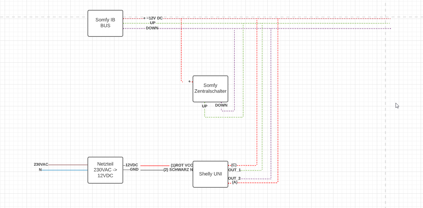

                            Jetzt legst du:
                            UP an IN_1
                            DOWN an IN_2
                            SPANNUNG an OUT DC36V 1 UND 2
                            OUT_1 N/GND an das Kabel das vorher an UP hing
                            OUT_2 N/GND an das Kabel das vorher an DOWN hing
                            VCC an +12V deines Netzteils
                            GND an GND deines Netzteils
                            Wenn jetzt ein Signal vom Schalter an den UNI kommt, schaltet der SPANNUNG auf OUT_1/2 und damit die BUSleitungen des IB.
                            Ich habe die beiden Relais mit 0,2s AUTO_off konfiguriert.
                            Alles natürlich auf eigene Verantwortung....

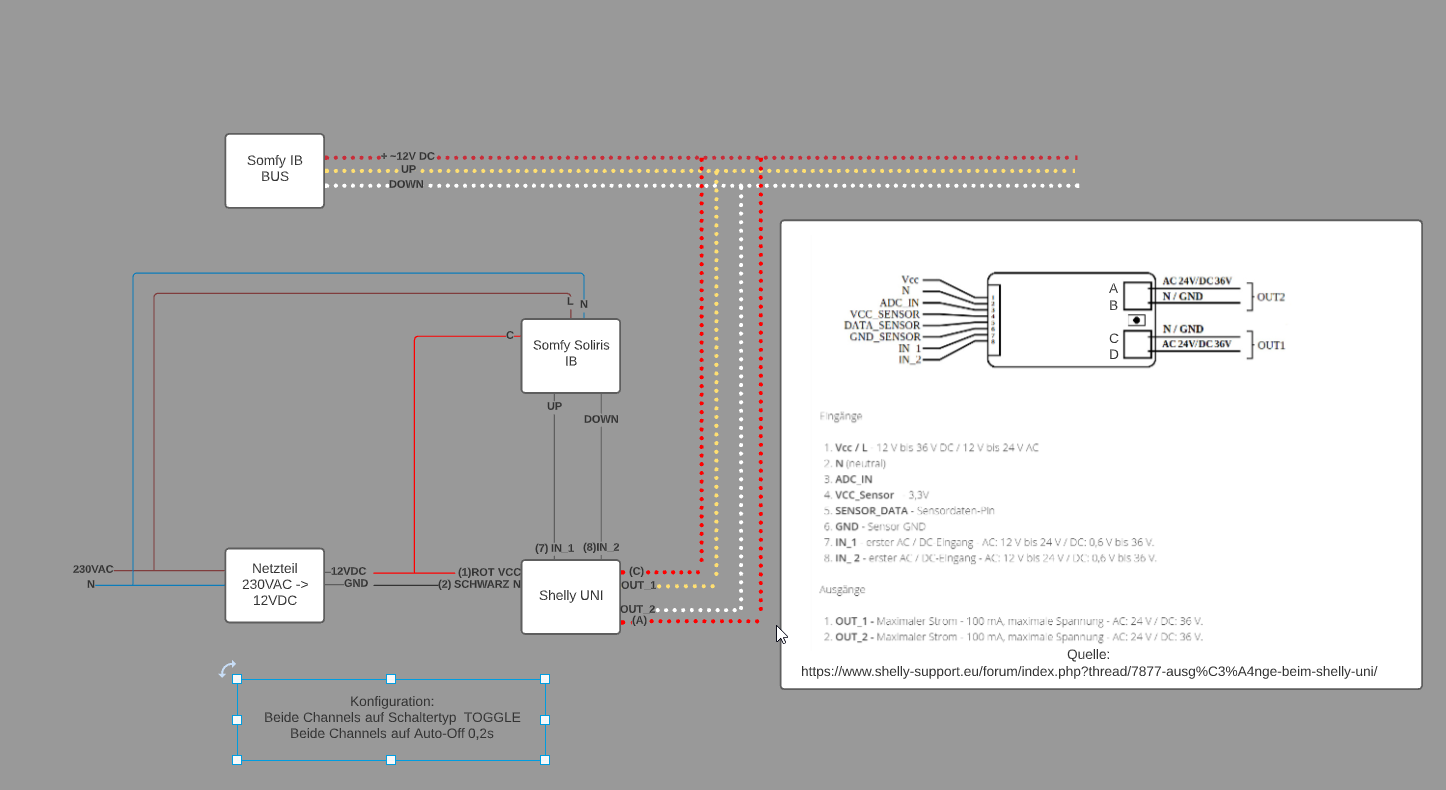

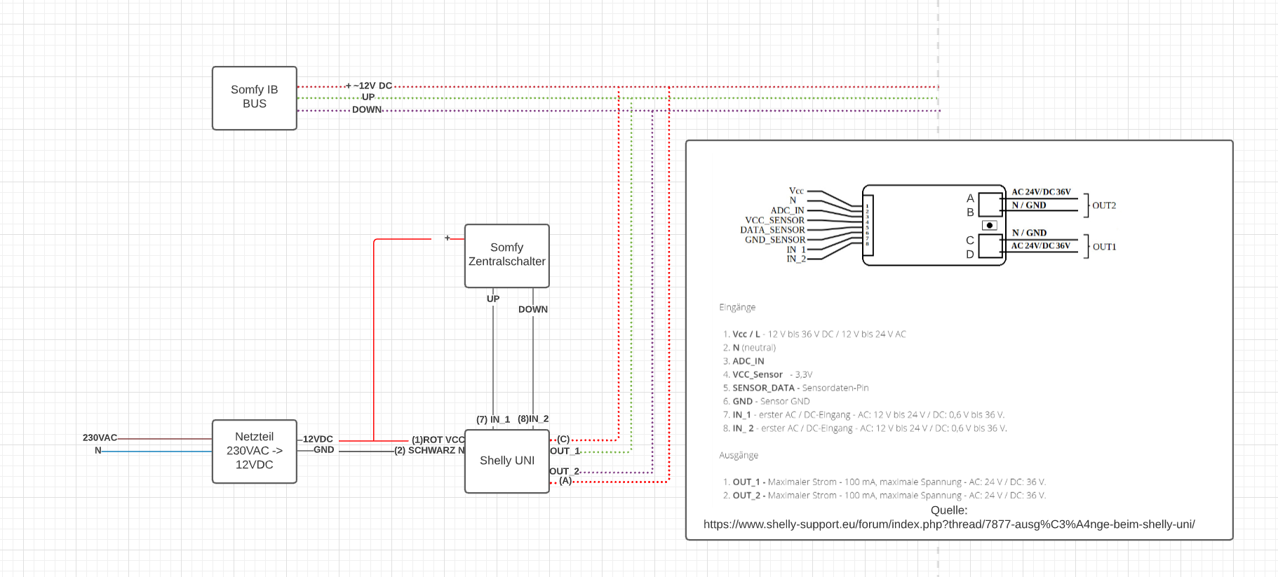

                                Ich muss das nochmal korrigieren.
                                UP/DOWN vom Zentralschalter an IN_1/2 geht nicht, weil dort das Potential vom IB anliegt, und das ist eventl. nicht ausreichend um den Shelly UNI zu schalten.
                                Ich habe deswegen den Zentralschalter jetzt an die selbe Spannungsversorgung wie den Shelly UNI gelegt.
                                Ich habe mir für die Skizze ein Bild hier aus dem Forum ausgeliehen. Sollte das jemand stören, entferne ich es natürlich umgehend.
                                C M 2 Replies Last reply Reply Quote 0
                                • C
                                  coalado @coalado last edited by
                                  Bei der Variante oben hast du den Vorteil, dass die beiden Taster des Zentralschalters als Input an den Shelly gehen.
                                  • Du kriegst mit wenn sie jemand drückt
                                  • Du kannst sie abschalten oder bei Bedarf anders belegen
                                  Wenn du das nicht brauchst, kannst du den Zentralschalter auch lassen wie er ist, und den Shelly nur zusätzlich an den IB legen.
                                  Das wäre dann dieses Schaltbild:
                                  Beide Varianten habe ich getestet und sie laufen bei mir bisher gut
                                    MarcoSmartHome @coalado last edited by
                                    @coalado
                                    OK das mit der selben Spannungsversorgung am Zentralschalter ist gut, weil ich da aktuell 230V habe und das löst mein Problem wenn das mit 12V funktioniert 👍
                                    Am Zentralschalter hast du dann nur Spannung (kein N!?) und UP/DOWN angeschlossen und der BUS läuft an ihm vorbei und nur in den Shelly korrekt?
                                    Shelly mit Auto Off 0,2s. In welchem Mode hast du ihn laufen?

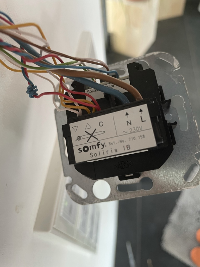

                                        Somfy Soliris IB als Zentralschalter für alle Jalousien rauf/runter. In den einzelnen Räumen sind Smoove Uno IB+ verbaut. Ich will nur den Zentralschalter "intelligent" machen. Ich hänge mal zwei Bilder vom Schalter und er Verkabelung an.
                                        Gemessen habe ich folgendes am Zentralschalter:
                                        An L liegen 230V an
                                        An C ca. 17V (gegen N) -> beim Betätigen geht je nach Stellung 1-2V rauf oder runter (wenn ich das richtig interpretiere 1V hoch beim Fahren und 2V hoch bei Stop)
                                        An UP/DOWN ca. 16V -> beim Betätigen hier auch 1-2V rauf oder runter
                                        • C
                                          coalado @MarcoSmartHome last edited by
                                          @marcosmarthome
                                          Ok, das ist ein anderes Gerät.
                                          Aber ich vermute das selbe Prinzip.
                                          UP, DOWN und C sind dein BUS.
                                          N, L sind die 230V AC(Wechselstrom) Versorgungsspannung.
                                          C solltest du gegen UP/DOWN messen. Da kommen dann vermutlich auch ~ 17V DC (Gleichspannung) raus.
                                          C gegen UP/DOWN sollte 0V (Durchgang) ergeben, wenn du die Schalter betätigst.
                                          C wird je nach Schalter quasi auf UP/DOWN/BEIDE geschalten.
                                          Laut (https://service.somfy.com/downloads/de/709977ga_soliris_ib.pdf) müsste das alles so sein.
                                          Dann wäre das fast so wie bei mir. Ich habe mal die Farben angepasst.
