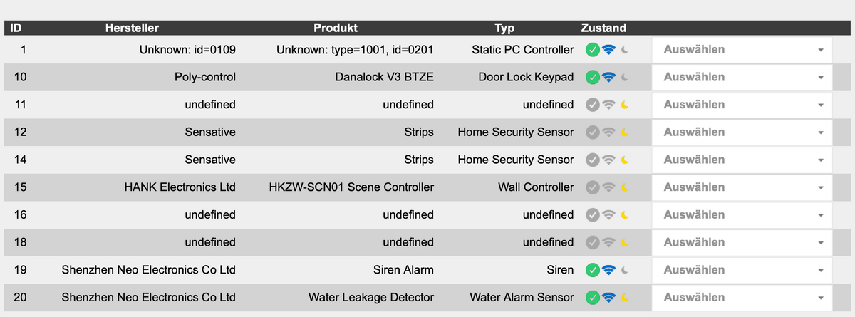

          Ich füge mal einen Screenshot bei.
          Ich habe nochmal weiter gesucht.
          Nach mehreren Restarts war plötzlich das Schloss wieder verfügbar.
          Die Wassersensoren (Neo und Fibaro) sind weiter undefiniert.
          Ich habe auch versucht über "Netzwerk heilen" etwas zu verbessern, Fehlanzeige.
          Ich habe bei einem der Wassersensoren, der im Status undefined war, über Auswählen = Info aktualisieren versucht den Zustand zu ändern.
          Dabei verschwand der Eintrag aus der Liste. Der hatte ID 17.
          Ich habe den dann entfern und wieder hinzugefügt, dann tauscht er jetzt mit ID 20 auf und funktioniert wieder.
          Das ist doch echt komisch.
