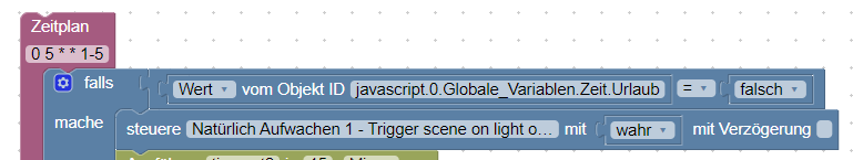

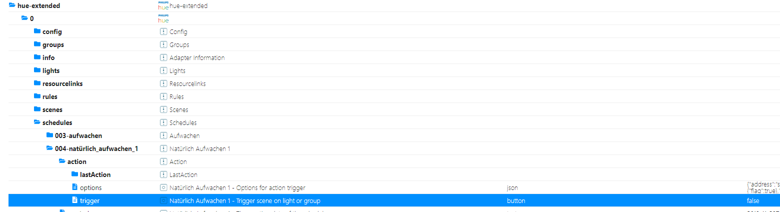

        Hast du Alexa bzw die Alexa App?
        Ich hab dies mit den Alexa Routinen und auch den Conbee2 Stick gelöst.
        Wobei ich es auch iwann mal als Blockly umsetzen würde.
          MikeH last edited by
          Ja habe ich auch erstmal mit den Routinen gelöst. Schön ist natürlich anders.
          Für so ein komplexes Blockly fehlt mir einfach das Hintergrundwissen und die Erfahrung.
          Mal schauen, vielleicht opfert sich ja noch jemand. In der Zwischenzeit versuche ich weiter per try & error.
          Dank dir trotzdem erstmal.

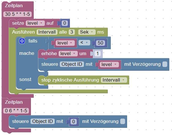

            paul53 @MikeH last edited by paul53
            @MikeH sagte:
            um 5.30 wochentags eine bestimmte Lampe langsam auf einen bestimmten Wert (z.B. 50% Helligkeit) hochdimmen.
            Dann soll die Lampe z.B. bis 6.00 Uhr so bleiben und dann automatisch abschalten.
              Hallo Paul,
              vielen Dank. Werde ich testen!
              VG
              Mike

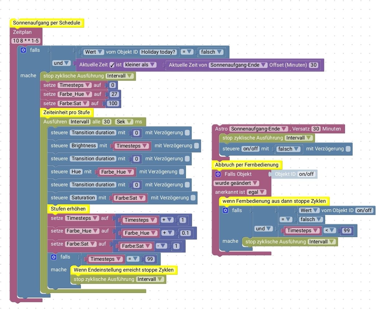

                Homoran Global Moderator Administrators @MikeH last edited by
                @MikeH läuft bei mir mit ikes tradfri so:
                Sind RGB Lampen mit Farbänderung von blauweiß nach rotweiß
                Sonnenuntergang analog

                  Hey Homoran,
                  Kannst du mir den Code für das Script vielleicht zur verfügung stellen ?
                    Homoran Global Moderator Administrators @Julian Grave last edited by
                    @Julian-Grave sagte in mit Licht wecken ähnlich wie Hue Szene:
                    Muss ich heute abend zu Hause mal machen
                        @Julian-Grave

                         <variables>
                           <variable type="" id="a~=xss;w,VLQp$86C(;A">Timesteps</variable>
                           <variable type="" id="C]eqvBh.f=a0LxBE-_J^">Farbe_Hue</variable>
                           <variable type="" id=";txc9#M%pg*HhkUCed%C">Farbe:Sat</variable>
                           <variable type="undefined" id="Intervall">Intervall</variable>
                         </variables>
                         <block type="schedule" id="mI!1MxMMqfmAkYTPMJX-" x="88" y="-162">
                           <field name="SCHEDULE">30 20 * * *</field>
                             <block type="timeouts_clearinterval" id="icH=6OkVId1/.haYArX-">
                               <field name="NAME">Intervall</field>
                                 <block type="variables_set" id="fVqkEb48.`%t[:LcLpje">
                                   <field name="VAR" id="a~=xss;w,VLQp$86C(;A" variabletype="">Timesteps</field>
                                     <block type="math_number" id="pSw*~!|l[%.t]7;Ywu|s">
                                       <field name="NUM">100</field>
                                     <block type="variables_set" id=",-(_MP:7b]`f(|D7OF`M">
                                       <field name="VAR" id="C]eqvBh.f=a0LxBE-_J^" variabletype="">Farbe_Hue</field>
                                         <block type="math_number" id="1:[z]B%MWNE}N!hRhmEy">
                                           <field name="NUM">40</field>
                                         <block type="variables_set" id="MQL8QGsHpuw%:IIz?,Ip">
                                           <field name="VAR" id=";txc9#M%pg*HhkUCed%C" variabletype="">Farbe:Sat</field>
                                             <block type="math_number" id="]AXkCF,taTjWXz4(%-eN">
                                               <field name="NUM">0</field>
                                             <block type="timeouts_setinterval" id="aYso6.3`0KZpiU!ixQ9T">
                                               <field name="INTERVAL">60</field>
                                                 <block type="control" id="1MCE4exCV]mZ*@uOk#Y~">
                                                   <field name="OID">tradfri.0.L-65539.lightbulb.transitionDuration</field>
                                                     <block type="math_number" id="~k;JEp;3UoN_WTw2[b};">
                                                     <block type="control" id="gE7}sOpkMH?!.Y7PNtpz">
                                                       <field name="OID">tradfri.0.G-131074.saturation</field>
                                                         <block type="variables_get" id="0%C^b;Y9b#OQ)/.tO[Qt">
                                                         <block type="control" id="EL#h3qPd3;k/WtxadMHp">
                                                           <field name="OID">tradfri.0.G-131074.brightness</field>
                                                             <block type="variables_get" id="}iroE9Nn~^%nw0Uv40@z">
                                                             <block type="control" id="_t!o?U+x.zOA@^1K]Oh-">
                                                               <field name="OID">tradfri.0.G-131074.transitionDuration</field>
                                                                 <block type="math_number" id="yi@]VzvRBR?3;es0Z2x4">
                                                                 <block type="control" id="th!vt7:0Tk0^Yv2@xlO^">
                                                                   <field name="OID">tradfri.0.G-131074.hue</field>
                                                                     <block type="variables_get" id="Pb6Yl!1+i!-fvuexZ.3i">
                                                                     <block type="variables_set" id="3u{v{:UzTA,tfbeouyOC">
                                                                         <block type="math_arithmetic" id="1XiOvP|W[8jo=rRSg2%-">
                                                                             <shadow type="math_number" id=",3Ix@FLr[leEH.PZxCTj">
                                                                               <field name="NUM">1</field>
                                                                             <block type="variables_get" id=",/`@dMc_8K~rAi,=]DA{">
                                                                             <shadow type="math_number" id="+/F]U2:je(yC3}oU@,LU">
                                                                             <block type="math_number" id="^2OM=4%4!ojW;=R8BPa0">
                                                                               <field name="NUM">0.2</field>
                                                                         <block type="variables_set" id="OJtc]JN(wj0Mc*}^B(mS">
                                                                             <block type="math_arithmetic" id="pBsazw6;9z2l@JujGePr">
                                                                               <field name="OP">ADD</field>
                                                                                 <block type="variables_get" id="C+d5~VJ/h;oGJDLn47dc">
                                                                                 <block type="math_number" id="]l~mrti-7j^?,i05z@ZC">
                                                                                   <field name="NUM">1.6</field>
                                                                             <block type="variables_set" id="q|w6}P/MqM^Z]Q9c@lZp">
                                                                                 <block type="math_arithmetic" id="7^A`S:+9p^Egv)f[6)?/">
                                                                                     <block type="variables_get" id="6R+dE9AjkDe@_Q26AQE-">
                                                                                     <block type="math_number" id="XC2hP/tC}U*qITEOk)db">
                                                                                 <block type="controls_if" id="c9d^cx}En)QJ^5LBl_.e">
                                                                                     <block type="logic_compare" id="6S_vBdKEEXwB9y7dS+5Q">
                                                                                       <field name="OP">EQ</field>
                                                                                         <block type="variables_get" id="`x=8)h:X3ni1O#OwO/;-">
                                                                                         <block type="math_number" id="/eH;_D[-f!B,_d{.kQ#S">
                                                                                     <block type="timeouts_clearinterval" id="YwJUV,R/}uU_PI:V7VXG">
                         <block type="astro" id="6cx@9j+:vdmPY=xNX/$K" x="588" y="-137">
                           <field name="TYPE">nadir</field>
                           <field name="OFFSET">-45</field>
                             <block type="timeouts_clearinterval" id="1Twe1W84uNp=sTOC9FiW">
                                 <block type="control" id="d3=-=bVl8]v}p:M%@YCW">
                                   <field name="OID">tradfri.0.G-131074.state</field>
                                     <block type="logic_boolean" id="-!3|vrr{`mTjh{i!1JM=">
                         <block type="debug" id="gvD_=A}1*L%g,v`kPwN}" x="587" y="62">
                           <value name="TEXT">
                             <shadow type="text" id="obQDYxXQ@zsZgI$`p~y0">
                             <block type="convert_tostring" id=";MDhUYZV?3*qt01J9;W.">
                                 <block type="time_astro" id="MmB;+w:vhMMNE1aDAj^a">
                                   <field name="OFFSET">0</field>

                          Ist mit der HUE App zu realisieren und dann mit dem HUE Adapter zu schalten
                            Homoran Global Moderator Administrators @mikiline last edited by
                            @mikiline sagte in mit Licht wecken ähnlich wie Hue Szene:
                            Sofern man das besitzt.
                            Ich habe "nur" das Tradfri Gateway und den Adapter dazu
                            M Julian Grave 2 Replies Last reply Reply Quote 0
                              mikiline @Homoran last edited by
                              @Homoran
                              Da gebe ich Dir natürlich Recht. Habe überlesen das diese vom Fragesteller ja in "Rente" geschickt werden soll 😉
                              • Julian Grave
                                Julian Grave @Homoran last edited by
                                @Homoran Mega, Danke !!
                                Ich werds mit deConz machen denk ich. Bisschen zum basteln aber das wird schon !
