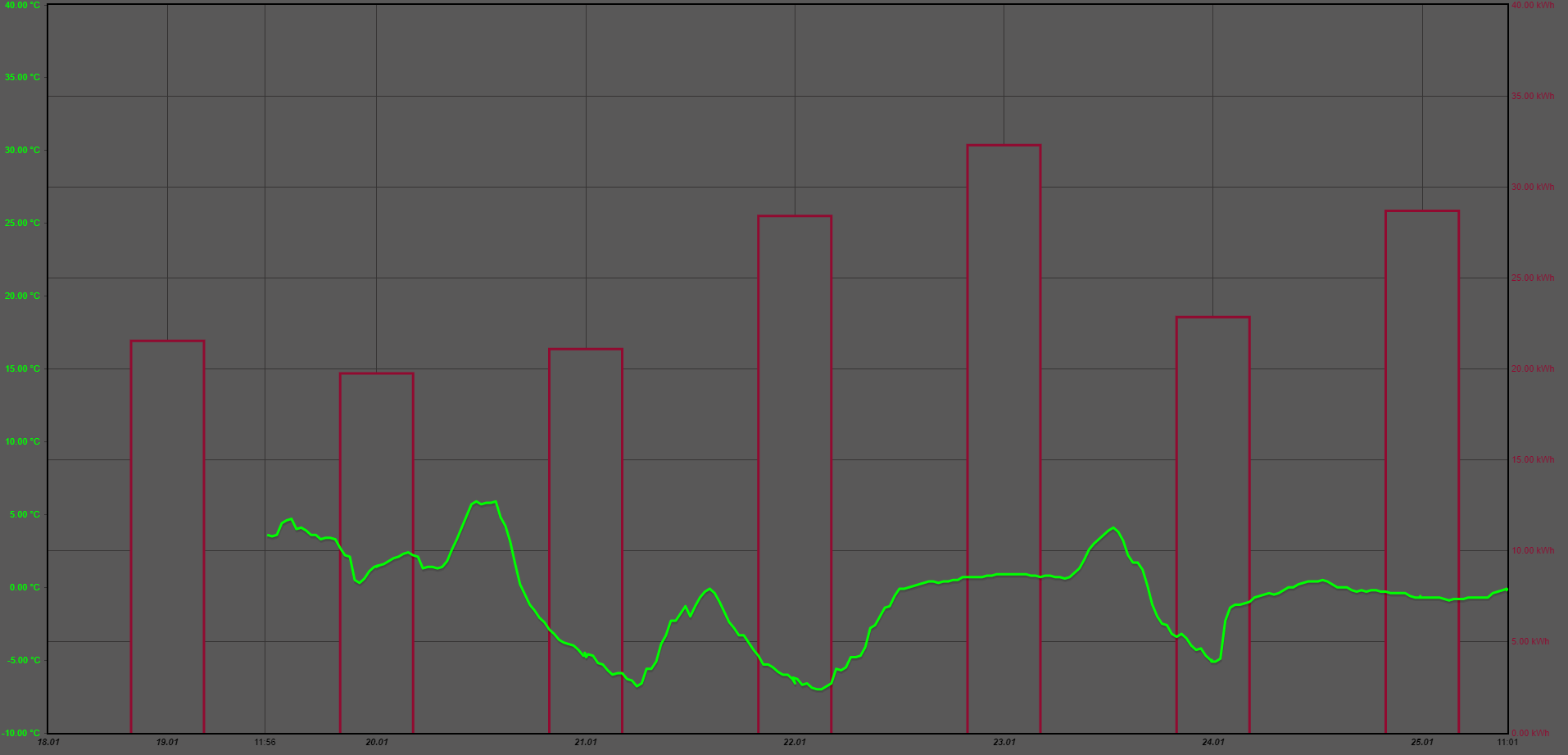

        @Jaschkopf Alternativ wäre eine History-Instanz und ein Diagramm bspw. mit Flot.
          Jaschkopf @maloross last edited by
          @maloross Damit habe ich mich auch schon beschäftigt, aber ich habe noch nicht heraus gefunden wie ich mit history nur zu einem bestimmten Zeitpunkt die Werte loggen kann.

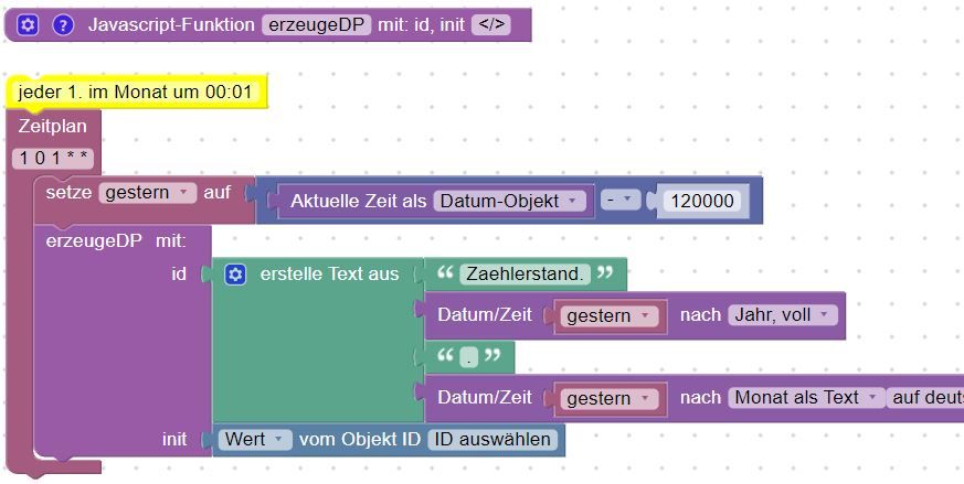

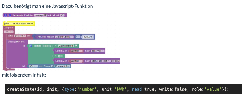

                paul53 @Jaschkopf last edited by paul53
                @Jaschkopf sagte:
                Erstelle Variable mit Namen "Jahr"."Monat"
                Dazu benötigt man eine Javascript-Funktion
                mit folgendem Inhalt:
                createState(id, init, {type:'number', unit:'kWh', read:true, write:false, role:'value'});
                 <variables>
                   <variable type="" id="7[ncH.}$Hq9F`]KG(%?E">id</variable>
                   <variable type="" id="[B%FJy2}hXuj_Qebw2=5">init</variable>
                   <variable type="" id="YFqOrOH8:F{;H+_W+feb">gestern</variable>
                 </variables>
                 <block type="procedures_defcustomnoreturn" id=".#,V=g-UqqmN}G~AdE*T" x="-13" y="137">
                   <mutation statements="false">
                     <arg name="id" varid="7[ncH.}$Hq9F`]KG(%?E"></arg>
                     <arg name="init" varid="[B%FJy2}hXuj_Qebw2=5"></arg>
                   </mutation>
                   <field name="NAME">erzeugeDP</field>
                   <field name="SCRIPT">Y3JlYXRlU3RhdGUoaWQsIGluaXQsIHt0eXBlOidudW1iZXInLCB1bml0OidrV2gnLCByZWFkOnRydWUsIHdyaXRlOmZhbHNlLCByb2xlOid2YWx1ZSd9KTs=</field>
                 <block type="comment" id="jwV3OmuylF{ZMpt[l#Ov" x="-12" y="188">
                   <field name="COMMENT">jeder 1. im Monat um 00:01</field>
                     <block type="schedule" id="S-Kw[;pb!e78/FK=%|9.">
                       <field name="SCHEDULE">1 0 1 * *</field>
                         <block type="variables_set" id="#8enRu_Bv{IZ]^vIj^es">
                           <field name="VAR" id="YFqOrOH8:F{;H+_W+feb" variabletype="">gestern</field>
                             <block type="math_arithmetic" id="Jyl@{RzDW,gUxkkS:p?Z">
                                 <shadow type="math_number" id="iipD20^(59e7q_RXr?mK">
                                   <field name="NUM">1</field>
                                 <block type="time_get" id="|3;[eDALBv|De1ze526R">
                                   <mutation format="false" language="false"></mutation>
                                   <field name="OPTION">object</field>
                                 <shadow type="math_number" id="YAw:f=9C${ZZ[;dMnu;o">
                                   <field name="NUM">120000</field>
                             <block type="procedures_callcustomnoreturn" id="~b}ByC_mXK{2/A7kW=e8">
                               <mutation name="erzeugeDP">
                                 <arg name="id"></arg>
                                 <arg name="init"></arg>
                               </mutation>
                               <value name="ARG0">
                                 <block type="text_join" id=")dVk7CFAcFQ(qM1.9u4o">
                                   <mutation items="4"></mutation>
                                   <value name="ADD0">
                                     <block type="text" id="YKH@(HFHLT54b~6`I}@0">
                                       <field name="TEXT">Zaehlerstand.</field>
                                   <value name="ADD1">
                                     <block type="convert_from_date" id="mH?em46.Jl!Spum@);.6">
                                       <field name="OPTION">fy</field>
                                         <block type="variables_get" id="g-U}$Qb_Ch9TX!ohYk]*">
                                   <value name="ADD2">
                                     <block type="text" id="@t+#VRh[:agetS+CM_S*">
                                       <field name="TEXT">.</field>
                                   <value name="ADD3">
                                     <block type="convert_from_date" id="CW6v;{gM2$fz[Hsc}tAt">
                                       <mutation format="false" language="true"></mutation>
                                       <field name="OPTION">Mt</field>
                                       <field name="LANGUAGE">de</field>
                                         <block type="variables_get" id="?cVs+C6o6LfB.}+3jCLx">
                               <value name="ARG1">
                                 <block type="get_value" id="IQo[Ac78HHGCSJXD=m9@">
                                   <field name="OID">ID auswählen</field>

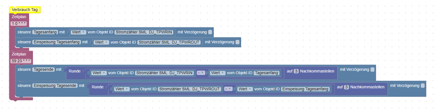

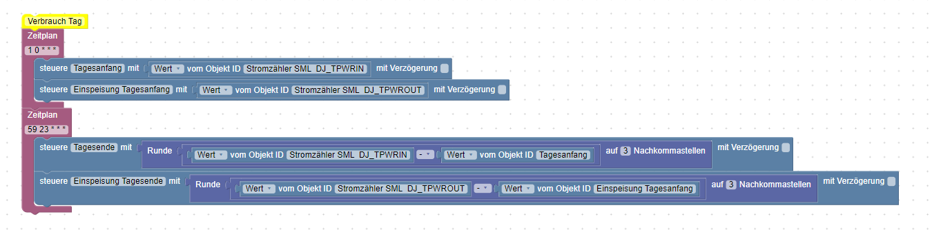

                    Jaschkopf last edited by Jaschkopf
                    Servus. Habe es jetzt so gelöst:
                    Täglich im 00:01 wird der aktuelle Zählerstand in eine Variable "Tagesanfang" geschoben.
                    Täglich um 23:59 wird dann "Tagesanfang" Minus " "Aktueller Zählerstand" gerechnet und in "Tagesende" geschoben" (Gerundet auf 3 Nachkommastellen)
                    Die Variable "Tagesende" logge ich dann mit History und kann mir das dann in Flot als Balkengrafik anzeigen.
                    Gruß Jaschkopf

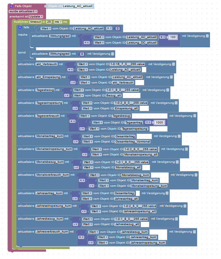

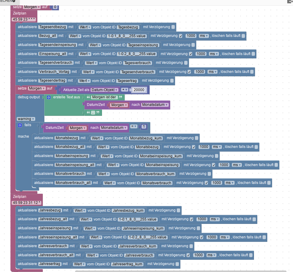

                      Homoran Global Moderator Administrators @Jaschkopf last edited by Homoran
                      @Jaschkopf
                      So in der Art mache ich es auch:
                      Die Werte aktualisiere ich laufend:
                      Leider habe ich keine konsistenten Bezeichnungen für Tag/Monat/Jahr, da das Skript über die Zeit gewachsen ist.

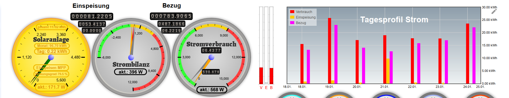

                      Hier die Datendarstellung:
                      rechts das Balkendiagramm der letzten Tage
                      Links die Gauges mit aktuellen Werten, darüber die Anzeigen für Total - Monat - Tag (von oben nach unten - Jahr habe ich gestern erst fertiggestellt)
                                Habe gerade nochmal das Datum am Pi geprüft:
                                pi@raspberrypi:~ $ date
                                Do 30. Jan 16:48:51 CET 2020
                                Also das passt. Trotzdem wird der Wert erst um 0:59 geschrieben. Hier nochmal mein Skript:

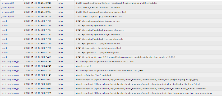

                                      Hier mal ein Ausschnitt aus meinem Log. Kann mir das jemand erklären?
                                            @Jaschkopf sagte in Wert regelmäßig in neue Variable loggen:
                                            Wenn ich in der Konsole "date" eingebe passt die Systemzeit vom Pi ja auch.
                                            Auch vor/nach 18:00 (19:00) wenn das log auf einmal die Zeit ändert?
