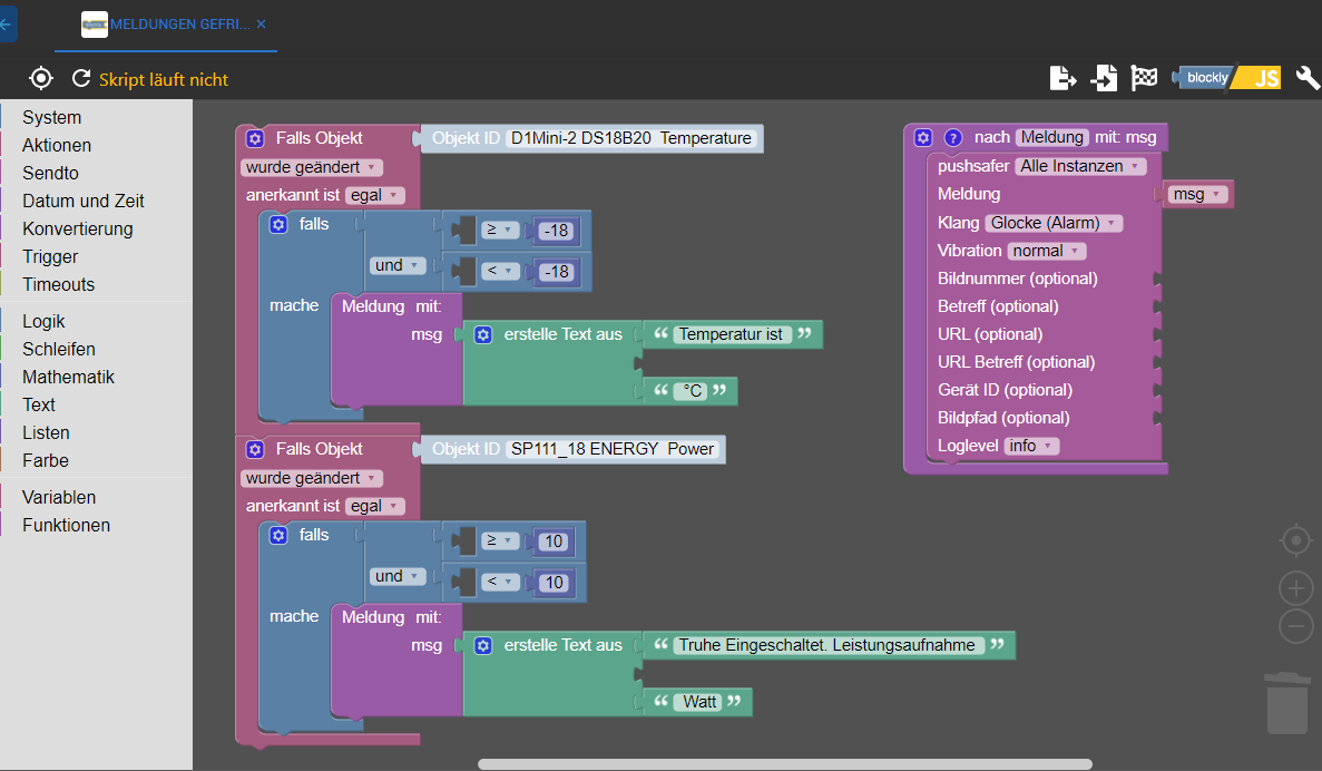

      Guten Abend zusammen,
      leider ist es etwas Zeitkritisch weshalb ich die Suchfunktion nicht ausgiebig nutzen kann.
      Vielleicht kann mir so auf die schnelle jemand helfen:
      Das Script soll die beiden Objekte prüfen und eben den Oberen (Temperaturwert) melden wenn die Temperatur wärmer ist als -18°C sowie den unteren Wert (Watt) wenn die Leistung höher ist als 10 Watt.
      Im Idealfall bekomme ich sogar eine Meldung wenn der Verbrauch höher ist als 10 Watt z.B. "Gerät eingeschaltet, Aktuelle Leistungsaufnahme x Watt". Und eine Zweite wenn die Temperatur über -18°C ist z.B. "Temperatur aktuell y °C".
      Kann mir jemand helfen? Das aktuelle Script löst leider immer wieder aus auch wenn die Kriterien nicht erfüllt sind.
      Vielen Dank!
      Alexander

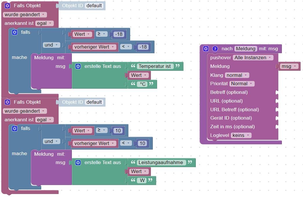

        paul53 @Azrael last edited by paul53
        @Azrael sagte:
        <= -18 ist nicht wärmer
        Vorschlag, wenn die Meldung nur einmal bei Grenzwertüberschreitung erfolgen soll:
            @Azrael sagte in Überwachung mit Pushsafer Mitteilung:
            Variablen "Wert" und "Vorherigen Wert"
            Wert und vorheriger Wert sind keine Variablen, sondern Eigenschaften des Trigger-Datenpunktes (Blöcke "Trigger").

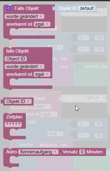

              Okay .... aber den Wert finde ich unter "Trigger" nicht.
              mach ich etwas falsch?
              Ich habe nun diesen Zustand:
              Und diese Auswahlen in "Trigger"

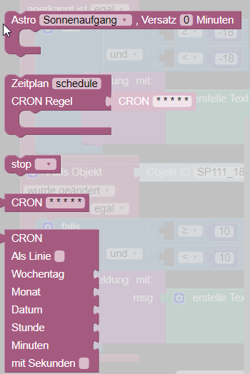

                @Azrael sagte:
                1. Symbol von oben (Objekt ID), dann Wert bzw. vorheriger Wert auswählen.
                  Vielen Dank.
                  Sorry für die Anfängerfragen.
                  Aber nun passt des und ich verstehe es auch :-).
                  Er nimmt sich also die Werte des Objektes welches oben im Trigger genutzt wird.
                  Ich hab es nun gerade mal getestet. Funktioniert augenscheinlich super.
                  Danke!
