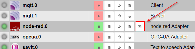

      Nach dem Update auf 1.1.0 läßt sich bei Aufruf über den Reiter von node-red kein Node mehr in den Programmierbereich ziehen.
      Beim Aufruf von node-red über die Schaltfläche in der Instanzenliste funktioniert alles einwandfrei.
      Woran könnte das liegen, bzw. kann man etwas dagegen tun?

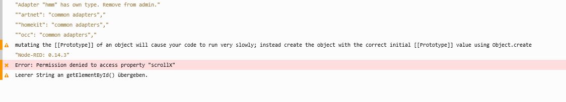

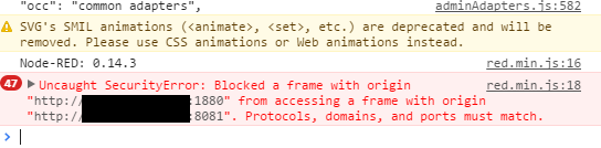

              drsalig last edited by
              Das wird in der Browserkonsole als Fehler angezeigt:
              in Firefox:
              in Chrome:

                  Bis es geklärt ist, bitte workaround benutzen und http://ip:1880 direkt im Browser aufrufen.
                  oder hier klicken:
