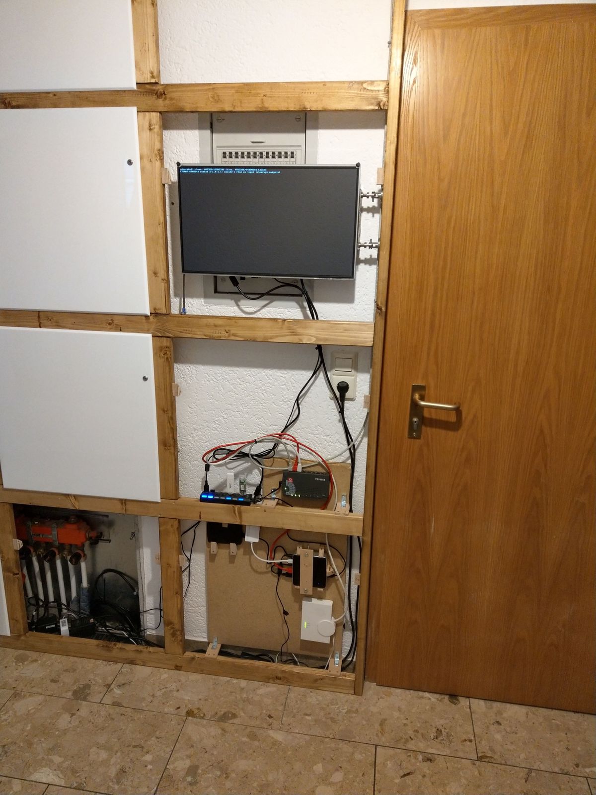

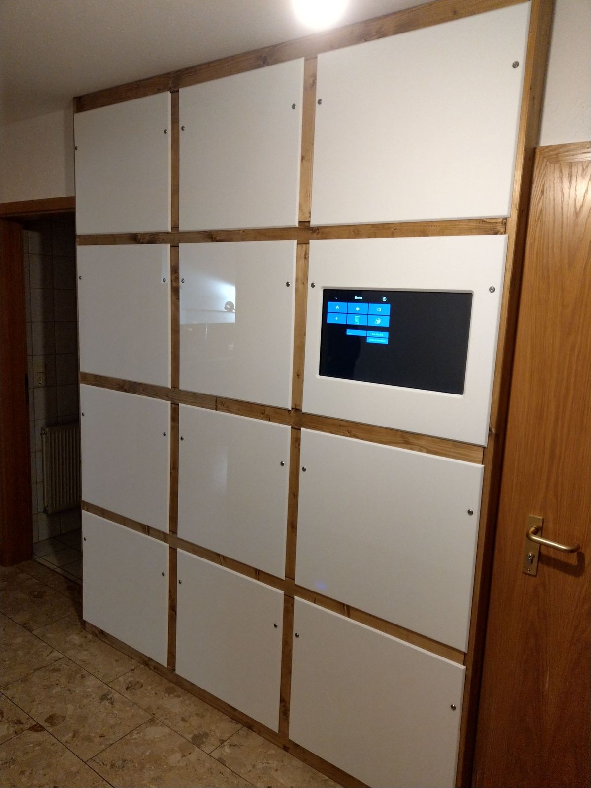

                  @Alina Ja, kann auch so aussehen:

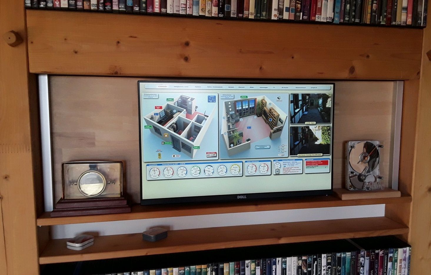

                    joergeli @Guest last edited by
                    @Alina
                    ... dieser Dell p2418ht funktioniert ebenfalls out of the Box, d.h. HDMI und USB an Raspi anschließen.
                    Keine weiteren Maßnahmen, wie z.B. Kalibrierung seitens Raspi notwendig
                    (Preis ist z.B. bei am..on günstiger)
                    Dahinter ist ein eigenständiger Raspi verbaut, auf dem Chromium-Browser im Kiosk-Mode läuft.
                    Aktivieren des Bildschirmes durch antippen, automatisher Energiesparmodus nach ca. 30 Sek.
