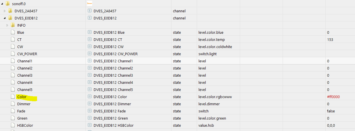

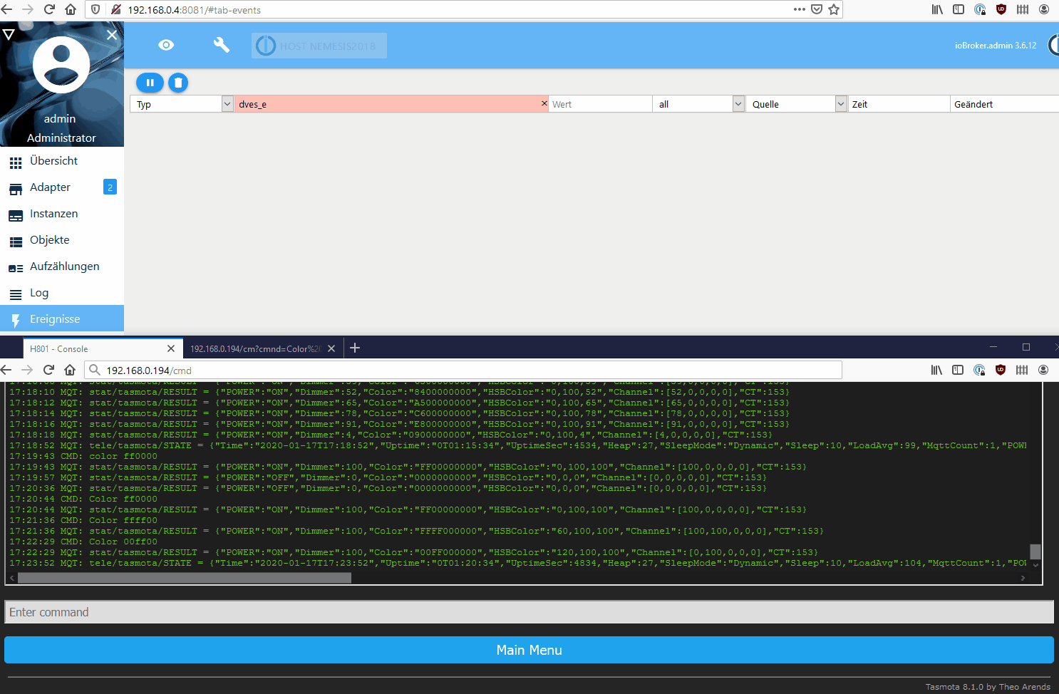

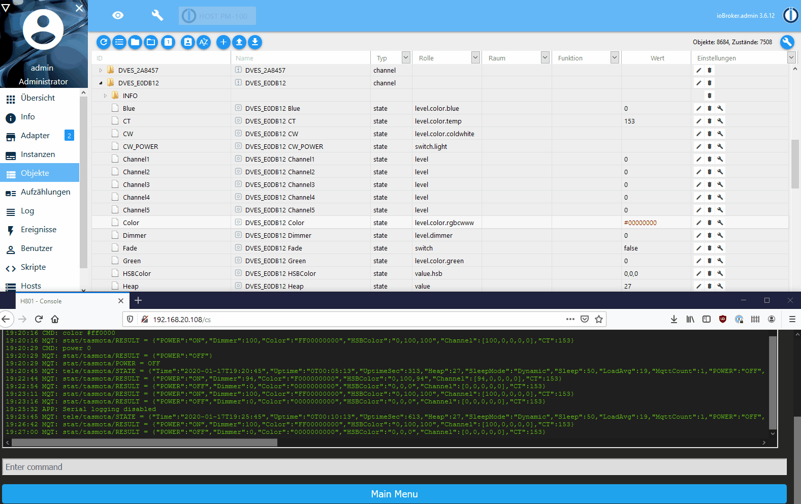

      ich möchte einen LED-Strip via Sonoff-Adapter steuern. Prinzipiell klappt das auch. Nun gibt es in den Objekten den Wert "Color". Wenn ich dort was eintrage, ändert sich auch die Farbe am Strip. Ändere ich "Color" jetzt jedoch über die Console am Controller, wird der Wert in ioBroker nicht aktualisiert.
      Was genau so nicht funktioniert: Ändere ich den "Color" via iobroker, aktualisiert sich z.B. "Channel1" automatisch. Ändere ich jedoch Channel1, kommt die Änderung ebenfalls nicht im Objekt "Color" an. Soll heissen der Wert für Color kommt generell nicht via MQTT an, obwohl er laut Console in Tasmota gesendet wurde.

        Hab auf v2.3.3. der Sonoff-Adapters geupdated. Jetzt geht´s.

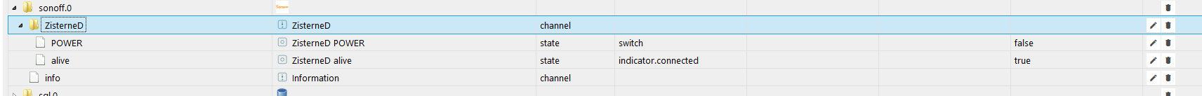

                Bei mir werden die MQTT Daten auch nicht mehr erkannt bzw neu angelegt.
                Es wird zwar das Topic angelegt aber nicht mit Daten gefüllt:
                Auszug aus der Sonoff Console es wird gesendet.

                sonoff.0	2020-07-08 23:07:40.697	info	(6601) new object created: sonoff.0.ZisterneD.POWER
                sonoff.0	2020-07-08 23:07:40.646	info	(6601) new object created: sonoff.0.ZisterneD.alive
                sonoff.0	2020-07-08 23:07:40.620	info	(6601) new object created: sonoff.0.ZisterneD
                sonoff.0	2020-07-08 23:07:40.339	info	(6601) Client [ZisterneD] connected with secret 1594242460323_6740
                sonoff.0	2020-07-08 23:07:32.241	info	(6601) Starting MQTT authenticated server on port 1883
                sonoff.0	2020-07-08 23:07:32.167	info	(6601) starting. Version 2.2.1 in /opt/iobroker/node_modules/iobroker.sonoff, node: v10.20.1, js-controller: 3.1.6
                Wer kann mir helfen. Ich habe das Gefühl seit dem größerem update des IOBrokers habe ich diese Probleme.
                Denn es hat schon einmal getan... Ein downgrade des Sonoff Adapter auf 2.2.1 hat auch nicht funktioniert.
                GELÖST --- MQTT Packet Size war zu klein beim kompalieren 🙂
