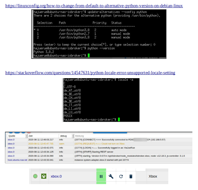

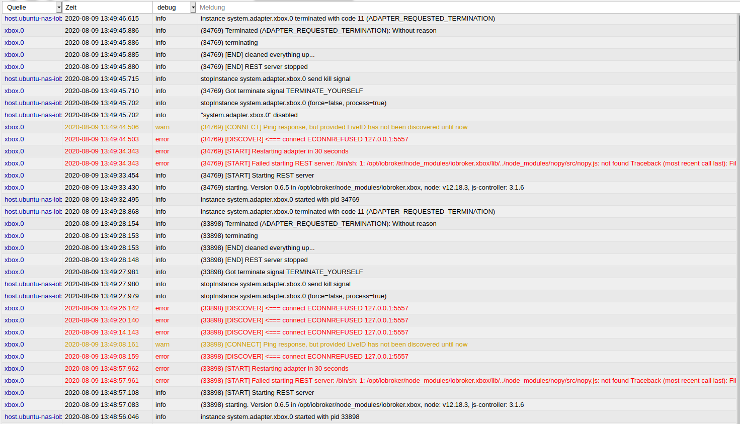

                                hajuerue last edited by
                                Hallo XBox-Adapter User,
                                habe seit dem Umstieg auf js.controller 3.1.6 Node 12 und einem Ubuntu drunter,
                                Probleme beim einrichten des Adapter. Er wirft immer Fehler beim aktivieren. (siehe Anhang)
                                Kann es sein das Python 3.8 zu neu ist für den Adapter?

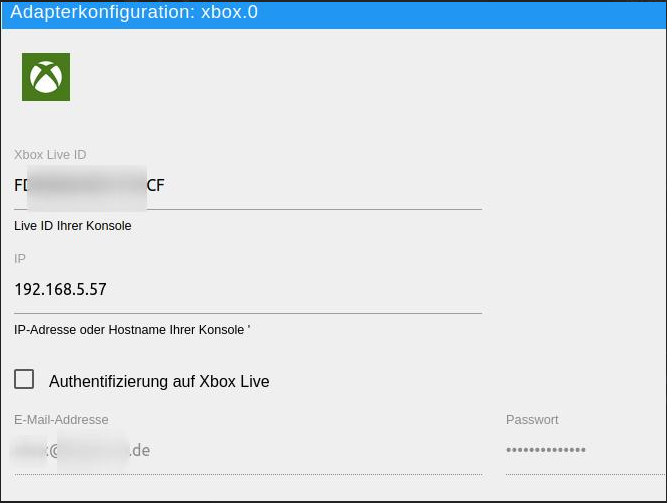

                                  @hajuerue
                                  127.0.0.1 ist ja der iobroker-Server selber. Ich denke da sollte die IP von der Xbox rein.
                                  Und log files bitte nicht als screenshots sondern als Text in CodeTags.
                                    hajuerue @Thomas Braun last edited by
                                    @Thomas-Braun
                                    Hallo Thomas, Danke für die Rückmeldung.
                                    Die 127.0.0.1 kann ich als User nicht beeinflussen 😉
                                    Denn dass ist doch der "REST-Server" auf dem IoBroker, den der Adapter installiert, oder?
                                    Anbei meine Konfig im Adapter selbst.
                                    Wie sieht denn da eure Konfig aus?
                                    Gruss
                                    Hansi
                                      hajuerue @hajuerue last edited by
                                      Hallo an alle,
                                      es waren 2 Punkte beteiligt.
                                      Zum einen wurde das Python 2.7 statt das 3.8 default benutzt.
                                      Zum anderen hat Python ein anderes locale erwartet, als eingestellt war.
                                      C.UTF-8 -> de_DE.utf8
                                      Diejenigen von euch die auch "Ubuntu 20.04 live Server" frisch installiert haben,
                                      könnten hier die gleichen Probleme bekommen.
                                      Gruss
                                      HaJueRue
