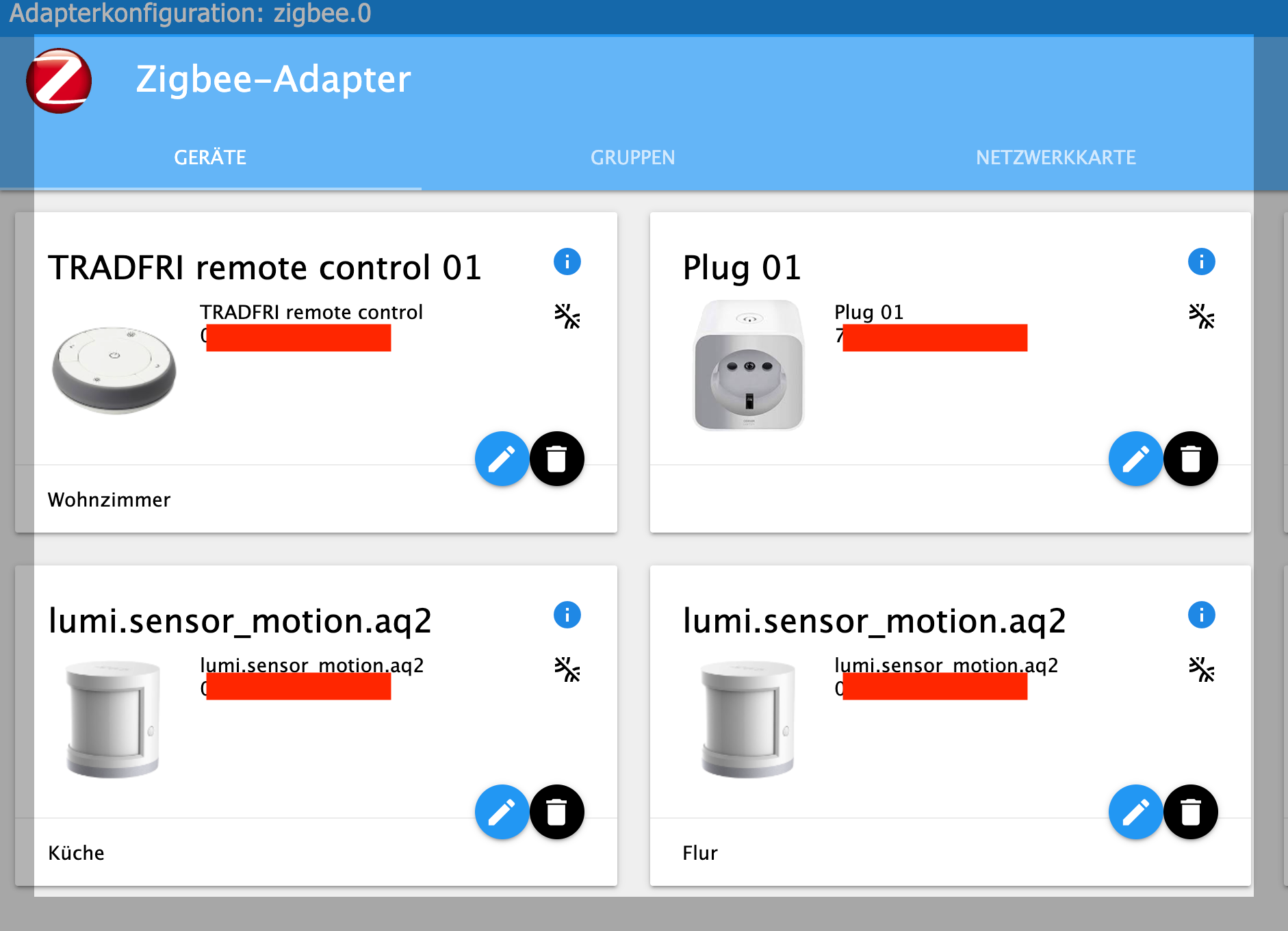

              Vielen Dank, ich habe jetzt auf der piVCCU ioBroker installiert und als Slave - Installation angedockt.
              Die Instanz des Zigbee - Adapters ist gefunden, der Stick wird erkannt.
              Soweit so gut 🙂
              ABER: in der Übersicht des Adapters sind jetzt alle angelernten Devices mit einem Symbol gekennzeichnet (sieht aus wie "nicht verbunden", Anlage).
              Muss ich die Geräte wirklich neu anlernen oder gibt es einen eleganteren Weg?
              Danke!
              arteck 1 Reply Last reply Reply Quote 1
                arteck Developer Most Active @daNick last edited by
                @daNick wenn du den Stick ncht neu geflasht hast sollte es so laufen wie zuvor.. also was hast dich sonst noch gemacht ?? oder nicht gemacht ?? die Enstellungen müssen ALLE 100% übereinstimmen zu der anderen Zigbee Installation
                  "Abschlussbericht": mit einem Neuanlernen hatte dann alles geklappt.
                  Die Lösung mit einer Slave-Installation war wohl das richtige für mich.
                  Danke!
