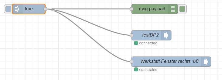

      Ich versuche mit Node-Red KNX-Objekte zu schreiben. Im Debugfenster und im testDatenpunkt wird der Wert ausgegeben. Das KNX Objekt (Werkstatt Fenster....) wird nicht geschrieben.
      Was mache ich falsch?
      Mit der Visu oder HABPanel funktioniert es. Iobroker und Adapter sind aktuell.

                Bei mir waren es die Datentypen. Bei einen Schalter muss Boolean true oder false in die KNX Werte geschrieben werden. Habe das mit der change Funktion gemacht wenn es nicht boolean war.
                Weiterhin muss der KNX Adapter die Werte für Schalter als Rolle switch erkennen. Funktioniert bei mir jetzt.
                Ich habe auch noch einmal im KNX Ordnung gemacht so wie in der Adapterbeschreibung beschrieben.
                Namen und Status dazu angepasst.
