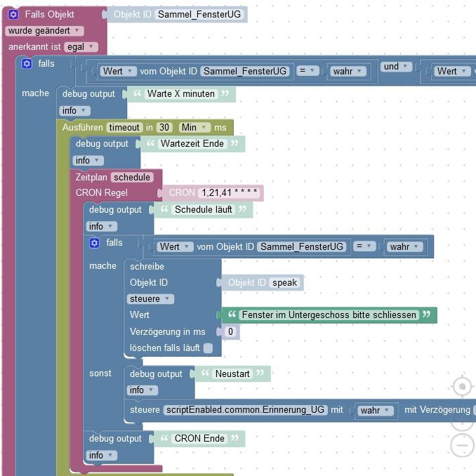

      Moin zusammen,
      ich komme hier irgendwie gerade nicht raus und auch die Suche hier hat mich nicht wirklich weitergebracht....
      Wie ihr im Script seht, soll alle 20 Minuten eine Meldung kommen wenn das Fenster offen ist, frühestens aber nach einer halben Stunde.
      Was passiert: Die Meldung kommt schon nach 5-6 Minuten, und dann auch völlig unkoordiniert.....manchmal im Minutentakt, dann ist mal 5 Minuten Ruhe, dann kommt sie auch 2-3 mal hintereinander, völliges Chaos eben.

        @norman sagte in Probleme Zeitablauf/ Zeitsteuerung:
        ... völlig unkoordiniert.....völliges Chaos...
        so weit mir bekannt ist trigger in trigger Mist. Ersetze mal die CronRegel durch ein Intervall(20min) mit einem internen Zähler der z.B. nach 10x den Intervall beendet.
        ich sehe nichts was deine cronregel(n) stoppen könnte. das unkoordinierte kommt vermutlich weil dein Script schon mehrere cronregeln ausgelöst hat. Ich denke erst wenn das Script ausgeschattet wird werden auch die cron-regeln gelöscht.
        dem äußeren "falls" noch ein sonst: mit stop-intervall und stop-timer spendieren.
        Denn sonst würdest du nach dem Auslösen des Triggers auch wenn du gleich alle Fenster zumachst trotzdem nach ca 30 deine Erinnerung einschalten.
        "scriptEnabeld.common.Erinnerung_UG" ist aber nicht das Script was sich selbst einschaltet oder?
